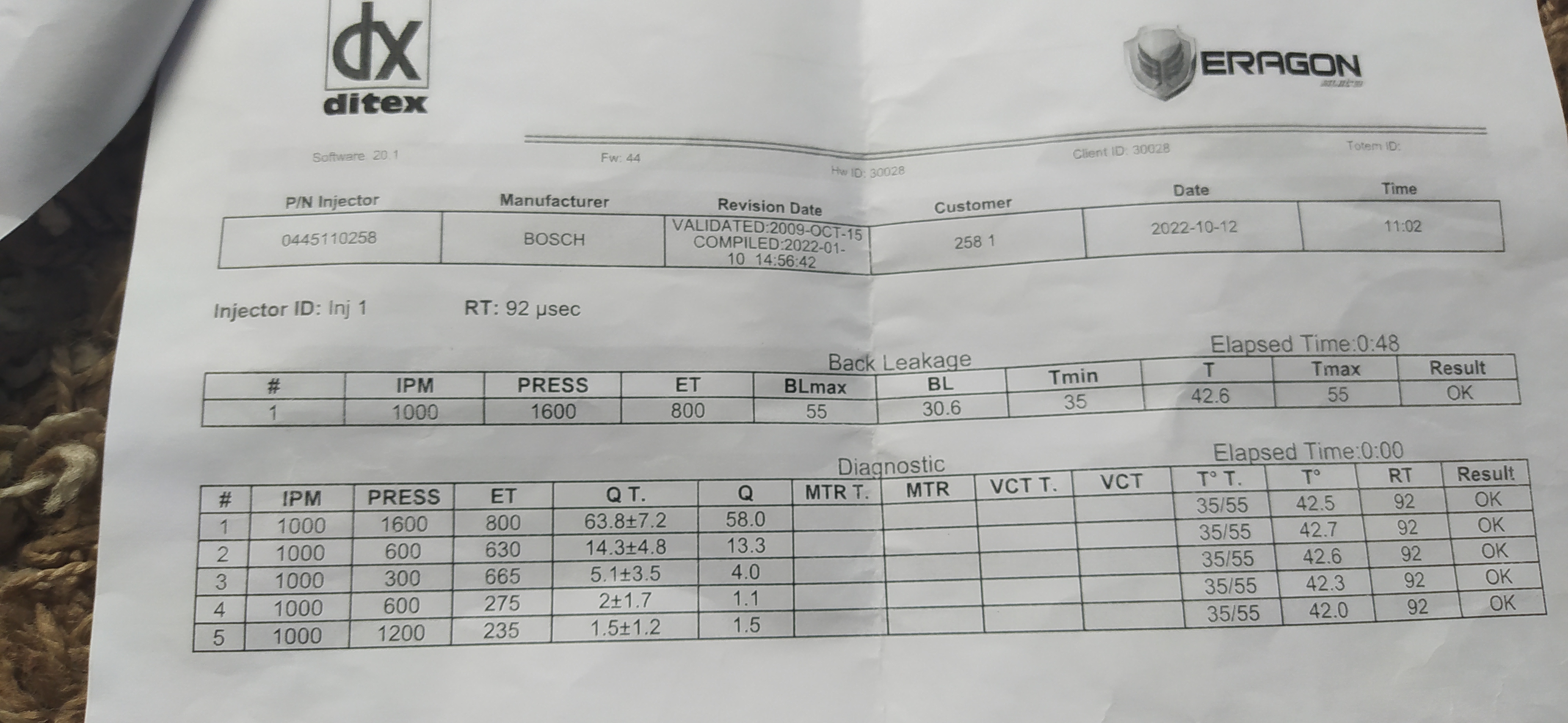

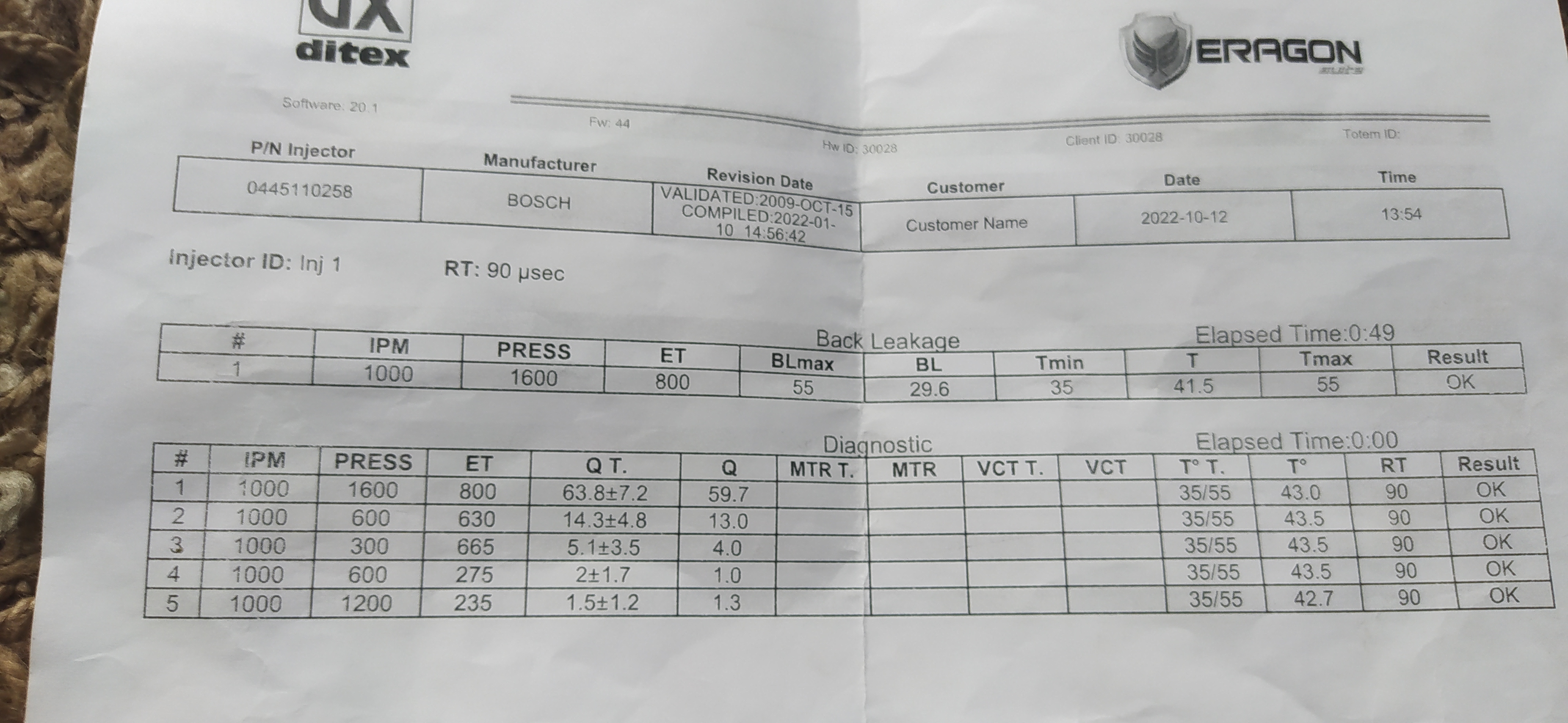

może ktoś potrafi odczytać parametry z wydruku? Dałem do sprawdzenia wtryskiwacze i 30 2.0 crdi i otrzymałem informację że jedna sztuka jest słaba do naprawy, ale na wykresach które dostałem wszystko jest OK! Ponadto gdy przyjechałem po odbiór próbowano mnie oszukać, jedna sztuka była nie od kompletu inny kształt i numery i tak pracownik cztery razy próbował mi oddać nie mój wtrysk. Nie wieżę że to przypadek lecz celowe działanie ale dlaczego? Dlatego nie wierzę w słowa tych pseudo naprawiaczy poniżej dodaję fotki wydruku. Jeśli ktoś się zna to proszę o pomoc.
