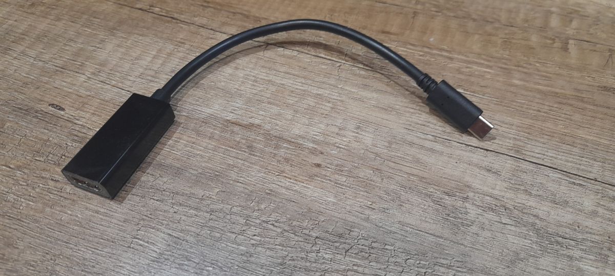

1a1l1a1n1 napisał: Być może monitor nie wspiera, gdyż jest dość przestarzały, ma może z 6-8 lat. Testowałem na różnych telefonach i nic.
To nie wina monitora, a telefonu. M12 nie wspiera MHL. Generalnie, malo ktory telefon ma taka opcje. W przypadku Samsungow sa to w zasadzie tylko modele z serii S i Note.
Zasadniczo, do obslugi HDMI po USB-C, wymagane jest pelne wspracie USB 3.0 po stronie telefonu, a to wciaz rzadkosc.
Dla M12 potrzebowalbys adaptera z displaylinkiem i aplikacji na telefonie. Te, zwlaszcza w PL sa drogie i kiepsko dostepne. Alternatywa jest przysylanie obrazu bezprzewodowo za pomoca Chromecasta i to w sumie zadziala z kazdy telefonem, ale bedzie wymagac Chromecasta wspietego do portu HDMI w telewizorze/monitorze.
