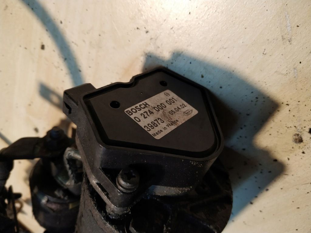

    Lupo z tą "półautomatyczną" skrzynią z 1999r
    Co za urządzonko jest na rozruszniku.....to na obudowie z tyłu i jeśli to coś jakby immo to jak działa na jednym przewodzie?

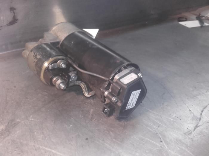

    Witam, wg. mnie to elektromagnes/elektro-włącznik sprzęgający bendiks z zębnikiem.
  • #3 20237952
    autoas
    Coś mi to nie pasuje jest tylko jeden przewód wchodzący i jeden wychodzi na elektromagnes .....
    #4 20239074
    gorki73
    Wydaje mi się, że to jest tak połączone :
    Lupo 1.2 TDI (1999r) z półautomatyczną skrzynią - urządzenie na rozruszniku, działanie immo?
    Można by to sprawdzić gdybyś podał masę na obudowę, plus na śrubę od Aku i tą drugą śrubę, której nie zaznaczyłem i słychać byłoby jak odbija elektro-włącznik. Oczywiście trzeba by się upewnić czy nie zrobimy jakiegoś tu zwarcia.
  • #5 20239619
    andrzej20001
    A można numer tego urządzenia? Bo niewyraźne. Dodatkowy moduł sterowania rozrusznikiem. Ciekawe.
    #6 20239663
    Mierzejewski46
    Poziom 37  
    Tu lepsze zdjęcie.
    Coś jak, moduł odłączający rozrusznik automatycznie po uruchomieniu silnika. Taka wygoda dla kobiet.
    #7 20239691
    andrzej20001
    Występuje tez w A2 . Prawdopodobnie czasowy włącznik rozrusznika. Trzeba by dopytać bo ciezko znaleźć jakieś dane. Szczerze pierwszy raz widze . Immo raczej nie bo immo siedziało w samym elektromagnesie np.w MB A W168
    #8 20239738
    decybel91
    Może być to dioda, do układu start-stop. Mam takiego pacjenta na podnośniku.

  • #11 20240823
    autoas
    Myślałem że to jakaś blokada ale chyba macie rację....
    Auto nie kręci po wymianie i niby regulacji sprzęgła (niby po regulacji było wszystko ok bardzo ładnie skrzynia pracowała, po zgaszeniu po jakimś czasie brak możliwości odpalenia nawet...).....błędów nie ma ani w silniku ani w skrzyni
    Jak odpalę podając plus na rozrusznik to silnik pracuje, skrzynia nie reaguje, i można gaz do dechy a i tak silnik pracuje tylko na obrotach jałowych....i po takim odpaleniu dalej żadnych błędów
    Zastanawiam się czy to problem w tej regulacji....
  • #12 20240842
    decybel91
    U mnie poszła decyzja aby przerobić na manualna skrzynia. Z prostych rzeczy sprawdź czy wodzik na tym robocie nie spadł. Taki problem z odpaleniem jest też gdy czujnik obrotów skrzyni jest odpięty
