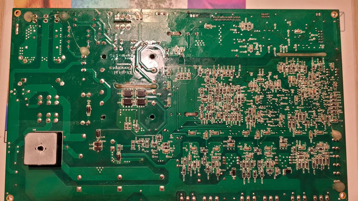

    Mam problem z płytą główną do bieżni marki Star Trac. Płyta sygnalizuje błąd, migając trema diodami LED 15 razy zaraz po włączeniu. Serwisówka podaje, że jest to błąd "Check Motor System" spowodowany przegrzewającym się silnikiem. jeśli silnik jest zimny należy sprawdzić termistor na silniku. Niestety termistor jest sprawny. Diody sygnalizują błąd nawet jak do płyty nie są podłączone peryferia. Sprawdziłem diody, rezystorki, tranzystory i nie znalazłem podejrzanych elementów. Elementy się nie grzeją, sprawdziłem podczerwienią. Czy ktoś jest w stanie coś podpowiedzieć, co mogę jeszcze sprawdzić, w którym kierunku iść?
