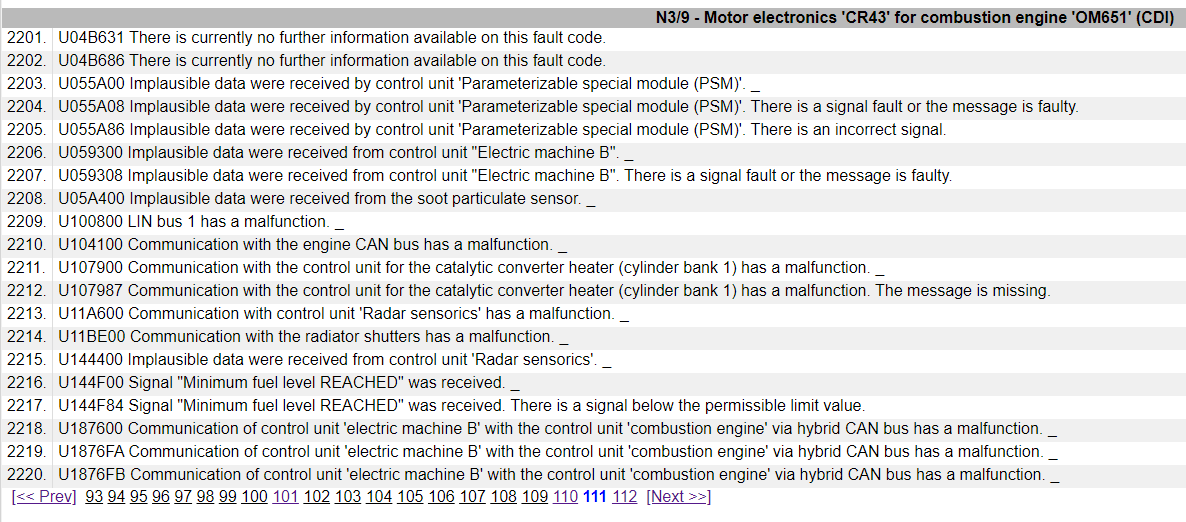

    gorki73 napisał:
    Witam, jestem pod wrażeniem to co Kolega napisał:
    No to się wysiliłem, i specjalnie sprawdziłem. W tym silniku, w tym modelu auta może być kilka różnych sterowników. Przykładowo wybrałem sterownik o oznaczeniu CR43. Ostatni błąd na liście ma numer kolejny 2221:
    Mercedes W212 E200 CDI 136KM - Gdzie znajduje sie czujnik położenia wałka rozrządu
    gorki73 napisał:
    Rozumiem, że do tego trzeba dedykowanego VAG'a.
    To jest Mercedes. Mercedes nie należy do koncernu VAG.
  • #9 20239002
    gorki73
    @Gerri Dziękuję Koledze za wysiłek, ale to jest kształcące i daje wyobrażenie Autorowi postu o złożoności problemu.
    PS. A z tym VAG'iem to poleciałem :) no przecież to MERC.
