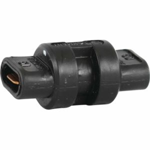

Zamiennik dla mostka prostowniczego BOSCH 0212911001?

    dexter74
    Majsterek, ale mi chodzi o innego producenta takiego samego urządzenia.
    A Ty mi podajesz jaki ten mostek Boscha ma symbol u innych dostawców.

    dexter74
    W urządzeniu zasilanym +24V.
    Sprawdza się jako dynks, który puszcza prąd do odbiornika ale nie pozwala na ruch prądu w drugą stronę.
    Wiem, że to tak chałupniczo, ale ktoś tak kiedyś zrobił i działa.

    LEDówki
    Kup mostek w sklepie, który podesłał kolega (dolar drogi, to i mostek drogi). Jeśli nie musi to być mostek, a wystarczy Ci dioda, to kup diodę schottky w dowolnym sklepie z diodami schottky. Za 8zł będzie dioda na 20A albo i więcej A.
    Z szukajek można wybrać google (do wszystkiego), elenota/elecena (do elementów elektronicznych) lub tme.eu (szukajka i hurtownia).
    Przy prądzie 20A i spadku napięcia 1V w diodzie odłoży się 20W(atów) mocy. Potrzebny będzie solidny radiator i ew. wymuszone chłodzenie.

    dexter74
    No i właśnie takiej diody szukam, tyle, że w takiej obudowie (lub podobnej) jak ten mostek Boscha. Chodzi o to aby ją wpiąć w układ bez lutowania, za pomocą konektorów.

    LEDówki
    To i tak pewnie jest dioda a nie mostek. Teraz dowolną rzecz można nazwać dowolnie i w sposób oderwany od logiki i znanych sposobów nazewnictwa. Nie mam pewności, czy dioda w koszuli wytrzyma 1W strat mocy.
    Jak duży prąd ma ta dioda przewodzić?

    dexter74
    10A maksymalnie.

    LEDówki
    10A prądu równa się 10W mocy traconej w diodzie. Radiator jest do tego jakiś czy "mostek" wisi na kablach?
    Na diodach po 12 zł sztuka można zmniejszyć moc strat do ok. 3W. Np.
    DSS25-0025B.
