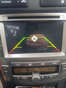

    Od około trzech lat posiadam radio z kamerą cofania. Do niedawna wszystko było ok, ale od około miesiąca występuje taki problem:
    Jak przekręcę zapłon, wszystko działa, tzn. radio, kamera cofania. W momencie gdy wcisnę hamulec, lub włączę którykolwiek kierunkowskaz, ekran zamienia się na taki jak na obrazku. Kamera jest na kablu. Dla testu wyjąłem raz bezpiecznik od świateł stop i radio działa wtedy poprawnie. Co może być przyczyną?
    Radio to typowy chińczyk, nie znam nazwy, a auto, to Toyota Avensis z 2003 roku.
    Z góry dziękuję za pomoc.

    elektryk112
    Masy w tylnych lampach sprawdź.

    Ok, ale w jaki sposób mam sprawdzić? Ma kolega jakieś konkretne działanie na myśli?

    elektryk112
    Nawet poprzez dodanie przewodu z cokołu żarówki stopu na odizolowaną część karoserii.

    Zrobiłem tak i wychodzi na to, że masa jest. Bo żarówka zaświeciła, jak dotknąłem śruby, która wystaje z karoserii w okolicy lampy. Plus dla żarówki wziąłem z aku.
    Co dalej? Skoro masa jest, światła stop działają poprawnie, to czemu błąd kamery nie wyskakuje, jak wyjmę bezpiecznik od świateł stop?

    elektryk112
    Podłącz samą masę do karoserii i cokołu żarówki wtedy przy wciśniętym stopie sprawdź kamerę. Zobacz gdzie jest brane zasilanie tej kamery. Czy z tylnej lampy wstecznego czy z czujnika wstecznego biegu.

    Przy patencie z żarówką do karoserii, błąd nadal jest. Zasilenie brane jest z sygnału z lampy.
    Dziwi mnie tylko to, że od trzech lat, żadne kable od radia, ani od kamery nie były ruszane, a mimo to problem się pojawił.
    Nie wiem czy to ma znaczenie, ale na początku ten błąd nie pojawiał się z każdym naciśnięciem pedału hamulca, ale np. co 10 razy. Przy kierunkowskazach wszystko było ok. A od 2 tygodni każde hamowanie i skręcanie = błąd.

    Przychodzi mi na myśl jeszcze przełamany kabel od kamery w przejściu z klapy do nadwozia.

    Witam ponownie. Usterka znaleziona. Taki ekran pojawiał się, ponieważ w kostce, która jest wpięta do lampy, było poluzowane (rozgięte) gniazdo od pinu z masą. Wystarczylo malym srubokrętem podoginać blaszki i przeczyścić szczotką drucianą i wszystko jest ok. Bardzo dziękuję za pomoc i zainteresowanie tematem.
