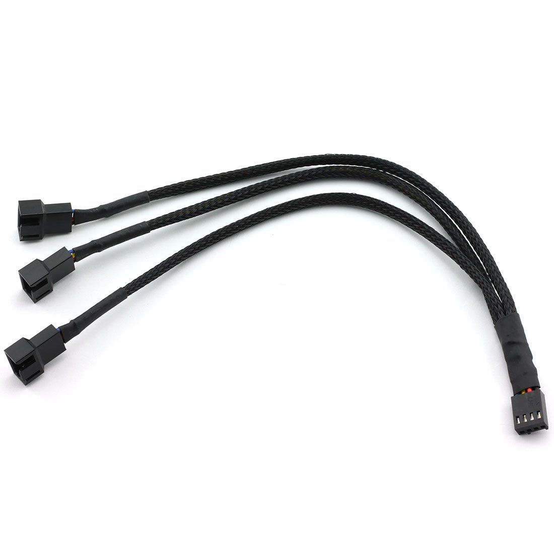

    Cześć. Generalnie dużo osób ma problemy z kontrolerem z obudów Genesisa. Też to w jednym modelu przerabiałem. Najprostszym rozwiązaniem jest podłączenie wentylatorów bezpośrednio pod płytę, z pominięciem kontrolera.
    Masz trzy wyjścia na wentylatory, więc możesz kupić rozdzielacz 1->3 dla wentylatorów i wszystkie frontowe podłączyć do dowolnego SYSFAN (odczytywać będzie prędkość jednego z nich, ale wszystkie będą tak samo zasilane, więc będą obracać się z podobną prędkością). Wentylator tylny można podłączyć do innego złącza SYSFAN.

    Ominięcie kontrolera pewnie będzie w takim razie konieczne, bo przy takim hałasie nie da się wytrzymać. Dziwi mnie, że to nie działa, mimo że jest dedykowany kabel pod PWM.

    Podłączenie wentylatorów bezpośrednio pod płytę główną sprawia, że działają prawidłowo (chociaż mają wtyczki 3-pinowe, a gniazda są 4-pinowe).

    Dwa wentylatory podłączyłam już pod płytę główną, do dwóch pozostałych spróbuję dziś kupić rozgałęźnik. Najgorsze, że trzeba znowu kable układać.

    Podpięcie dwóch ostatnich wentylatorów do rozgałęźnika sprawiło, że nareszcie komputer pracuje (w miarę) cicho.

    Podpięcie wentylatorów bezpośrednio do płyty głównej, z pominięciem kontrolera.
