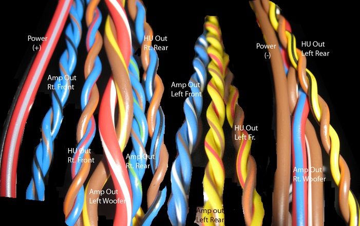

    To może zacznijmy tak: do tego wzmacniacza dochodzi sygnał z jednostki centralnej czyli z radia. Dlaczego chcesz korzystać z sygnału który już jest dodatkowo zniekształcony przez ten kiepskiej jakości wzmacniacz ori?
    e90 car audio problem - Rozłącza wzmacniacz fabryczny
    Może to zdjęcie Ci pomoże? Masz tam oznaczone przewody - HU out - wyjścia z radia przód i tył. Wtedy omijasz wzmacniacz fabryczny, a sygnał idzie bezpośrednio z jednostki centralnej do Twojego Cobalta.
  • #5 20242306
    monuai
    Dzięki, nie brałem tego pod uwagę! Czyli to moje podłączenie do Amp Out LW i Amp Out RW to sygnał który przechodzi już przez wzmacniacz. Faktycznie coś było nie tak, bo sprzęt jak grał, to nie grał tak jak powinien.
    Podepnę się pod HU Out LR i RR i sprawdzę. Tylko zastanawiam się, jak z tym gniazdem HI-level. W specyfikacji jest opis, że wzmacniacz ma 2 styki ground (są one ze sobą połączone, tak jak pisałem na początku wątku). Czy coś do tego powinienem podłączyć? Gdzieś na forum rzuciło mi się w oczy, odnośnie masy z akumulatora jak dobrze pamiętam. Jaką to funkcję pełni w tym przypadku?

    monuai
    Po podpięciu do sygnału HU wszystko działa poprawnie. Przy tym co jest teraz, hi-input grał tragicznie;)
