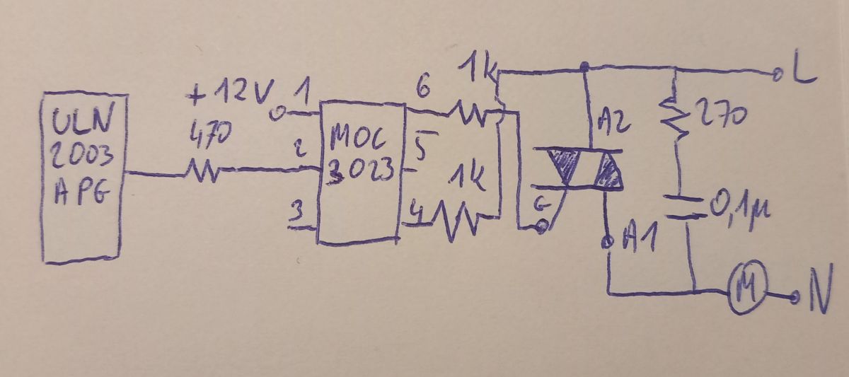

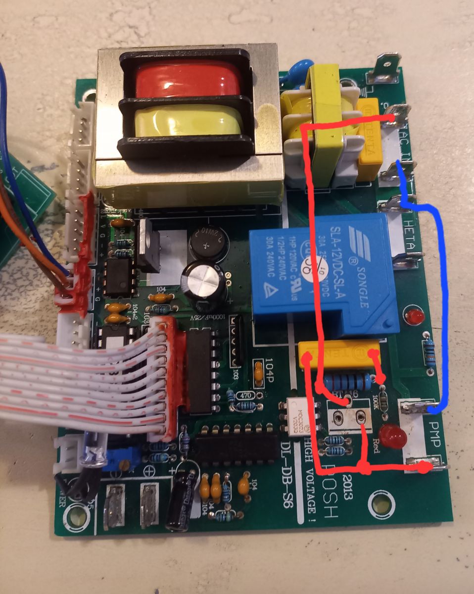

    mam uszkodzoną dymiarkę, w której cały czas podawane jest napięcie na pompkę. Podejrzewam, że przez to uszkodziła się pompka ale zanim kupię nową, chciałbym naprawić sterownik. Zastanawia mnie w jaki sposób ma działać sterowanie pompki, skoro zasilanie idzie przez szeregowo połączony rezystor i kondensator na pompkę. Wylutowałem triak BTA16 a napięcie dalej jest na wyprowadzeniach pompki.
    Proszę o podpowiedź w naprawie. [img-0] Uszkodzony sterownik dymiarki - naprawa triaka BTA16, pompka, rezystor i kondensator
  • #3 20241751
    Lichnik
    Podobnie. Naprzemian podłączone są wyprowadzenia optoizolatora. Uszkodzony sterownik dymiarki - naprawa triaka BTA16, pompka, rezystor i kondensator
    #4 20242393
    Telo
    Serwisant RTV
    Wymień wszystkie elementy od sterowania optotriak , triak , możliwe ,że masz wysterowanie na stałe z ULN..
  • #5 20245842
    Lichnik
    Trochę się wyjaśniło, napięcie na wyprowadzeniach pompki jest i dioda się świeci, ale po obciążeniu tego wyjścia napięcie spada i dioda gaśnie. Problem jest w tym, że nie mogę wysterować układu MOC - BAT16. Podałem napięcie na MOC3023, ale nic się nie załącza. Nowy element MOC3023 też się nie załącza. Czy to możliwe, że go spaliłem za dużym prądem, podłączając wejście MOC bez rezystora?
    #6 20245878
    Telo
    Serwisant RTV
    Mogłeś upalić diodę w MOC zobacz na Toim schemacie masz zasilanie 12V i jest to sterowane z ULN i jest rezystor do ograniczenia prądu dla diody wewnątrz układu.
    Odlutuj tego MOC i zmierz na teście diod miernikiem czy dioda przezyła 1,2 zgodnie z polaryzacją.
    Przeciez tam masz trzy elementy do wymiany triak, optotriak, i układ z trazystorami ULN a resztę po można bez problemu zmierzyć dla testów podącz zamiast pompki ,zwykłą żarówkę małej mocy ale starego typu.
  • #7 20261009
    Lichnik
    Wygląda na to, że sterownik był sprawny. Zmyliła mnie świecąca dioda i napięcie na wyprowadzeniach pompki. Międzyczasie upaliłem MOC, wymieniłem go i teraz sterownik działa. Kupiłem nową pompkę, zamontowałem ją i teraz mam pytanie. Czy przed uruchomieniem powinienem pompkę i grzałkę dymiarki zalać płynem do wytwornic?
    #8 20261143
    398216 Usunięty
    Jak nowa i zrobiona z należytą dokładnością powinna sama zassać płyn z baniaka. Masz rurkę do baniaka przezroczystą? Sprawdzić można jak się zachowuje pompa. Włączasz i obserwujesz czy płyn płynie. Proste.

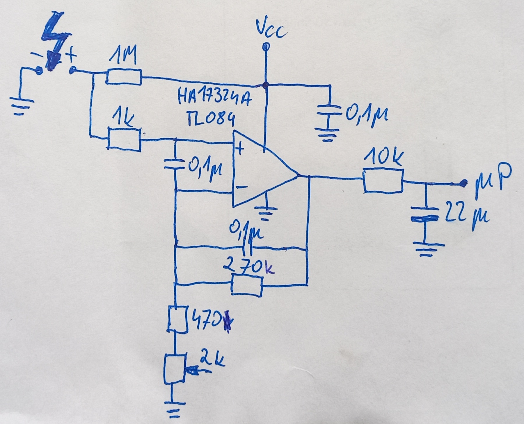

  • #9 20272451
    Lichnik
    Niestety pojawił się nowy problem. Przez moją nieuwagę podłączyłem zasilanie 230V do wyprowadzeń czujnika temperatury grzałki. Uszkodził się układ załączania grzałki oryginalnie zbudowany na HA17324A. Nie dostałem takiego, więc wstawiłem TL084. Wymieniłem rezystor 1k oraz trzy kondensatory ceramiczne 100n. Niestety załączanie dalej nie działa. Po zmostkowaniu wyprowadzeń czujnika temperatury, spada napięcie na wyprowadzeniu IN+ wzmacniacza, a na IN- oraz OUT spada minimalnie. Dalsza część płytki jest sprawna, mikrokontroler załącza grzałkę. Wzmacniacze powinny być kompatybilne. Czy ktoś ma pomysł, co tu może być nie tak?
  • #10 20273094
    398216 Usunięty
    Taka nieuwaga mogła spowodować uszkodzenia znacznie większe niż tylko WO (wzmacniacza operacyjnego) proponowałbym sprawdzić pozostałe elementy na płytce.
  • #11 20273210
    Lichnik
    Jeszcze sprawdzę obwód zasilania, bo na WO idzie niecałe 5V. Poza tym sterowanie przez DMX działa, a nawet załączanie grzałki gdy obejdę uszkodzony układ.
  • #12 20281926
    Lichnik
    Wzmacniacze HA17324A oraz TL084 nie są kompatybilne. Na podmianę HA17324A lepszym jest LM324. Wymieniłem WO i teraz układa się załącza. Ale to nie koniec problemów. Czujnik temperatury grzałki ma rezystancję 3 Ohm w temp. pokojowej, 23 Ohm przy 150C i 30 Ohm przy około 200C. Do tego przy odwrotnej polaryzacji miernik zawsze pokazuje 0 Ohm. Próbowałem znaleźć taki czujnik w tabelach charakterystyki ale nie znalazłem. Z tego co widzę na rezystorach podłączonych do WO to ten powinien załączyć się przy rezystancji czujnika od kilkuset do 1500 Ohm. Tymczasem czujnik działa od 3 do 30 Ohm. W zakresie działania WO najlepiej sprawdziłby się Pt1000. Czyżby czujnik temperatury jest do wymiany? Schemat powyżej poprawiłem, bo wkradł się błąd w oznaczeniu rezystorów.
  • #13 20293281
    Lichnik
    Powracam do tematu. Zachodzę w głowę, co się zmieniło, że WO nie wyłącza grzałki. Czy zepsuty jest czujnik, który ma rezystancję do 30 Ohm, czy też wymiana WO spowodowała inne progi wyłączania? Czy ktoś jest w stanie mi powiedzieć, przy jakim oporze, na powyższym schemacie i zasilaniu 5V, WO wyłączy grzałkę? Co to może być za czujnik temperatury o oporności do 30 Ohm? Za odpowiedzi z góry dziękuję.
    #14 20293347
    Krzysztof Kamienski
    Nie ma takich. Sa PT100 ( 100Ω ) i termistory PTC i NTC po pare kΩ
  • #15 20525991
    Lichnik
    Wymieniłem czujnik na Pt1000 i wszystko działa. Tyle zachodu, a wystarczyło wymienić pompkę. Cóż bywa.
