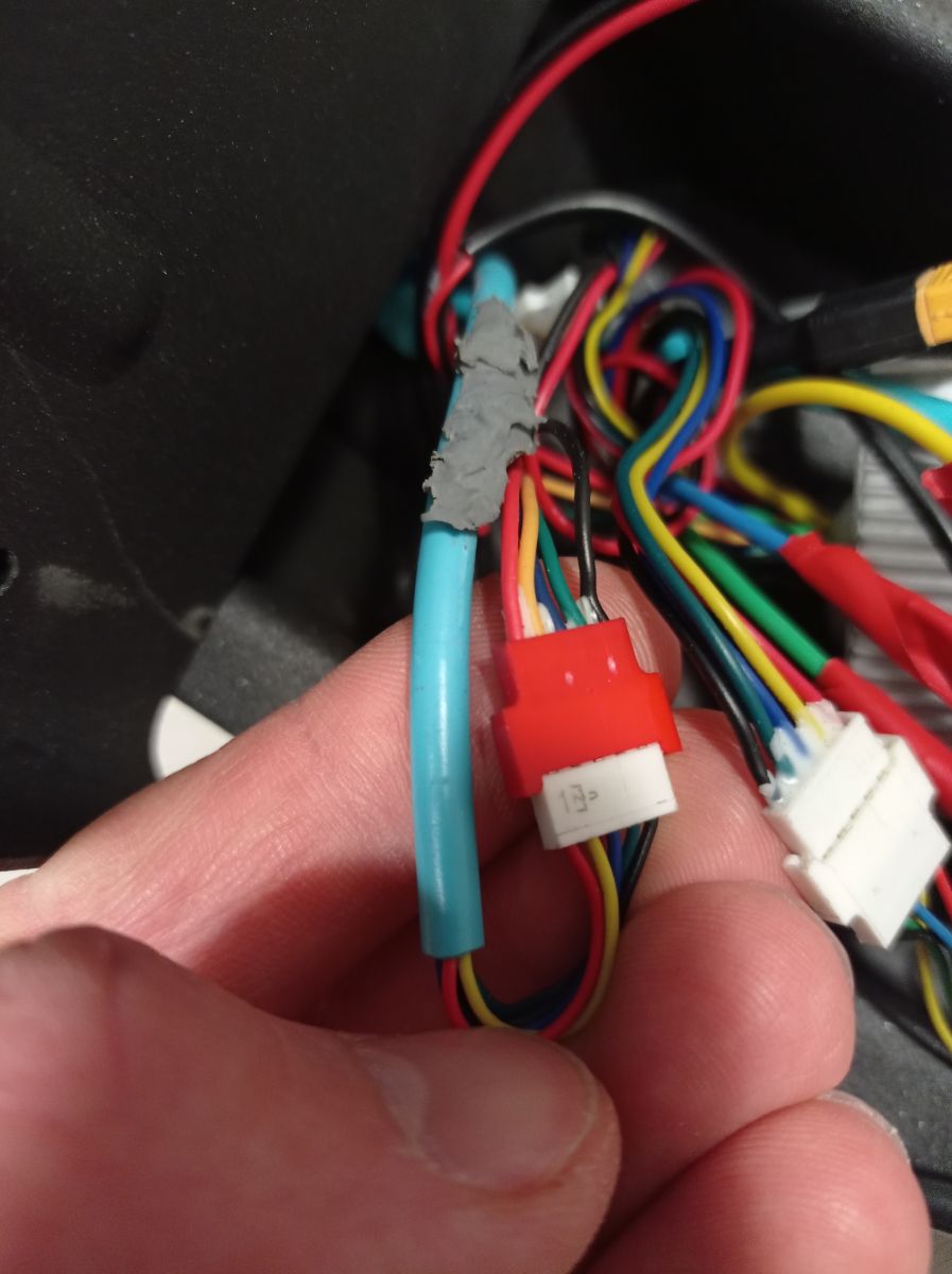

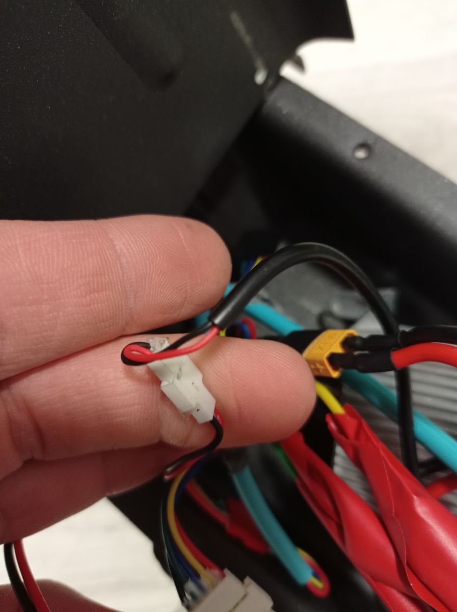

    lukaszwalczaksrodawl
    Jak sprawdzić i ewentualnie dobrać nowy sterownik hulajnogi furgal citi 36v silnik 300 w

    Sam sterownik potrzebujesz?, a co masz, jakie akcesoria, i jakie wtyczki masz.
    Do silnika 300W wziął bym sterownik o max prądzie 17A. Jak nie będziesz katował
    silnika to będzie OK.
    Polecam sterownik KT-17A lun ten z linku Link

    Wtyczki, zwane zwykle złączami, zwykle i tak się przelutowuje, bo każdy Chińczyk stosuje swój standard.
    Większy problem sprawia dopasowanie wyświetlacza do sterownika, bo pomimo że większość producentów stosuje protokół transmisji UART, to to juz Komendy nim przesyłane często bywają inne.
    Prosto mówiąc, nie wystarczy "podłączyć kabelki", wg.sygnałów: TX, RX, DS, VCD, GND i hula. Włączy się i tyle z sukcesu :-)
    Z tego względu optymalnie jest stosować sterownik + wyświetlacz od tego samego producenta.
    Reasumując, bez konkretnego symbolu wyświetlacza oraz sterownika możemy tu sobie "pogdybać", marnując wzajemnie czas ;-)

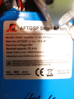

    Też chciałbym zrobić podejście do zmiany sterownika i będę wdzięczny za Waszą pomoc.
    Cel: Zwiększenie mocy chwilowej/maksymalnej.
    Sprzęt:
    Motus Scooty 8,5+
    Silnik w tylnym kole: 350W 36V
    Bateria Li-ion 10s4p: 10Ah 36V
    Sterownik: 36V
    Z tego co wyczytałem (jestem laikiem) to aby poznać moc szczytową mnożymy woltaż baterii przez amperaż sterownika. Nie chcę zmieniać baterii, więc zostaje zmiana sterownika. Niestety na sterowniku nie mam podanych żadnych danych, żeby wiedzieć jaki maksymalny prąd może przepuścić, ale zakładam że jest to pewnie 12-15A (bazując jedynie na tym jak hulajka jedzie i jakie dostępne są w necie najtańsze ;-) ).
    Zmieniając sterownik na taki, który obsłuży prąd np. 30A powinienem odczuwać znaczną różnicę jadąc pod górkę, ponieważ w efekcie miałbym ponad 1000W mocy chwilowej.
    Ale wgłębiając się w temat, wyczytałem o BMS baterii tego typu, który posiadam, który ogranicza prąd rozładowywania do 15A nominalnie i 20A chwilowo. Czyli zastosowanie sterownika z amperażem powyżej 20A i tak mi nic nie da, ponieważ BMS nie pozwoli na więcej. Czy moje rozumowanie tego zagadnienia na tym etapie jest właściwe?
    Jeśli tak, to wymieniając sterownik na taki z amperażem 20A dostaję 720W mocy chwilowej, co przy 432W (zakładając, że obecny sterownik ma 12A) wydaje się mimo wszystko znaczną różnicą.
    Czy właściwe jest szukanie sterownika o parametrach 20A 800W 36V ?
    Niestety nie wiem jaki mam symbol wyświetlacza; nie wiem gdzie to mam sprawdzić :(
    Oczywiście najlepiej byłby wymienić sam sterownik, ale jeśli z wyświetlaczem i manetką od tego samego producenta będzie większa szansa powodzenia operacji to jestem skłonny takiej wymiany dokonać.
    Z góry dzięki za wszystkie podpowiedzi.

    Przebudowa MUSI być kompleksowa, by miała sens.
    Wymieniasz:
    1. BMS w baterii na taki z prądem szczytowym 25-30A
    2. Wymieniasz sterownik z wyświetlaczem (łącznie)
    3. Manetki zostaw w spokoju ;-)
    Z wielu opinii i doświadczenia wiem, ze dopiero podwojenie dotychczasowej mocy jest realnie odczuwalne, sterownik powinien mieć 800-1000w mocy szczytowej.
    Na sterownikach podaje się dwa parametry:
    Current continuous- typowy prąd pracy
    Current Max - prąd szczytowy - marketingowo podaje się zwykle ten, bo większy.
    Liczymy: 800W /40V =20A - to minimalny prąd szczytowy sterownika.
    Warto przed wymianą BMS zczytać typ ogniw i sprawdzić ich maksymalny prąd pracy (prąd ogniw równoległych sumujemy) np. tutaj:
    https://secondlifestorage.com/index.php?pages/cell-database/
    Ja zwykle stosuję sterowniki z Ali od GreenTime (seria GT-100, S866), chyba ze nie masz co robić z pieniędzmi, to kupuj zestaw KuTenga (serie KT-#)
