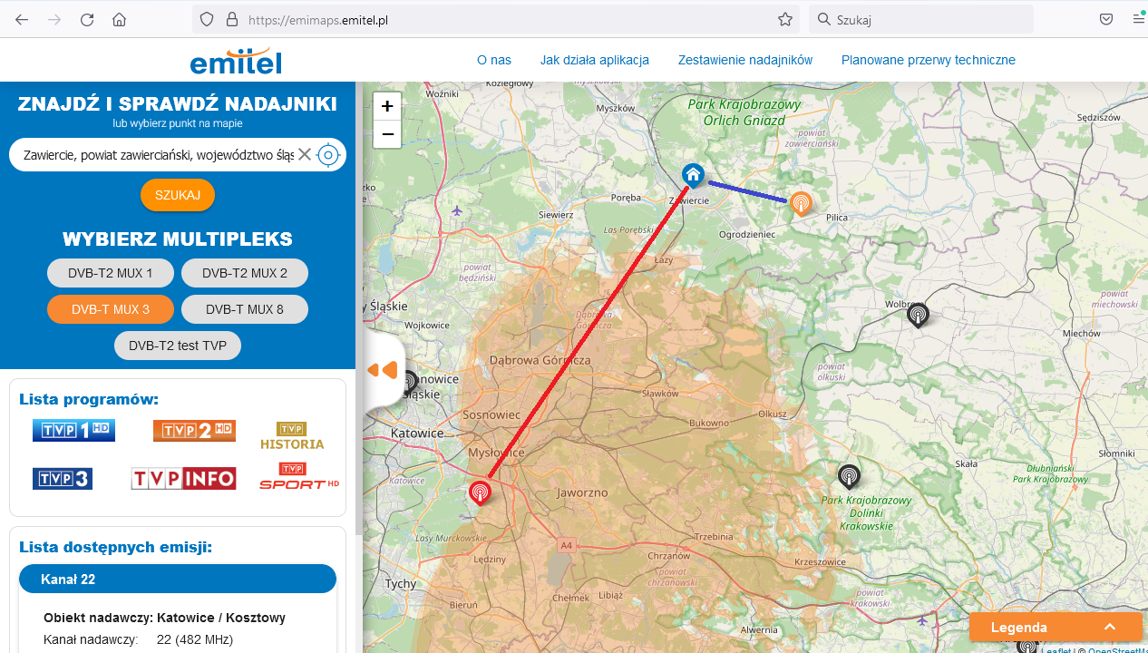

    Mapka pokazuje doświetlenie mux-3 zachodniej cześci woj. małopolskiego na k.22. Wersja śląska emitowana jest z Kosztowych na k.41 i bez problemu obejmuje Zawiercie. Od wschodu na tym samym kanale może dolatywać sygnał z pobliskiego Ogrodzieńca
    "Na automacie" odbiornik może zaprogramować mux-3 tylko z niższego kanału. Lub obie wersje, ale zdublowane kanały umieści na odległych pozycjach listy (np. powyżej 800 lub 1000).

    Zatem ręcznie należy skanować mux-3 na "mocniejszym" k.41.
