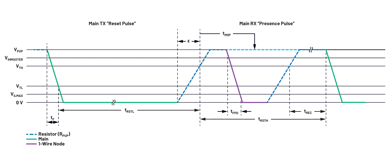

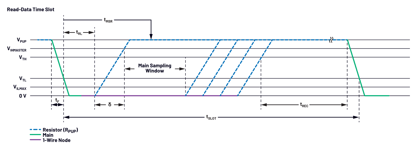

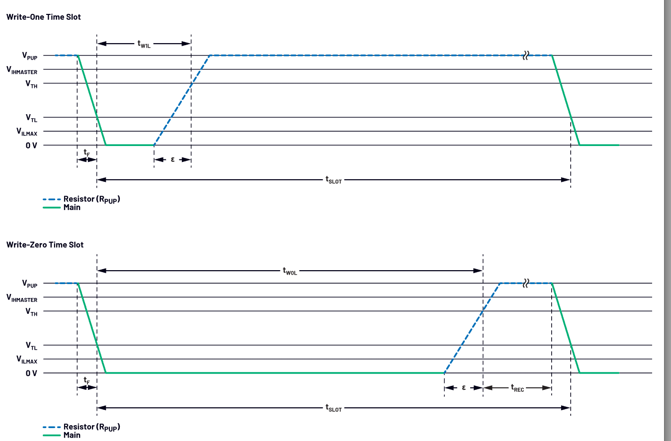

Jak wspomniano, ten projekt wykorzystuje układ DS2488 jako most między mikrokontrolerami po stronie stacji ładującej i słuchawki dousznej, aby zrealizować wymianę danych pomiędzy oboma ujęciami. DS2488 obsługuje typowy protokół komunikacyjny 1-Wire. Protokół obejmuje czasy resetowania i odpowiedzi oraz odczytu/zapisu. Taktowanie odczytu/zapisu obejmuje sloty zapisu zera, pojedynczego zapisu i odczytu danych, jak pokazano na rysunku 4 i 5. Szczegóły dotyczące czasu trwania slotów są wymienione w karcie katalogowej DS2488.

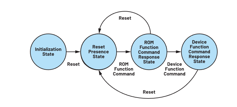

Wszystkie urządzenia 1-Wire mają wewnętrzną maszynę stanów, a schemat przejścia jej statusów pokazano na rysunku 6. Jak zobrazowano na rysunku 4, gdy mikrokontroler wyśle sygnał resetowania do DS2488, magistrala 1-Wire zostanie ściągnięta do masy na czas od 48 μs do 80 μs, po czym zostanie uwolniona i powróci do stanu wysokiego wymuszanego przez rezystor podciągający. Jeśli na magistrali znajduje się DS2488, DS2488 zareaguje na sygnał resetowania i ponownie obniży stan 1-Wire na od 6 μs do 10 μs po zwolnieniu magistrali. W tym momencie mikrokontroler może wykryć zmianę poziomu na szynie — to znaczy określić, czy do 1-Wire jest podłączony układ DS2488, wychwytując, czy interfejs ten ponownie spadnie do masy.
Gdy DS2488 zareaguje na sygnał resetu, mikrokontroler wyśle komendę funkcji do pamięci ROM. Wszystkie urządzenia 1-Wire mają te same polecenia do obsługi ROM. Niektóre typowe podsumowano w tabeli 2. W projekcie dwa różne układy DS2488 są podpięte do magistrali 1-Wire (IOA), ponieważ w podstawce ładującej znajdują się zwykle dwie słuchawki. Polecenie odczytu ROM (0x33) i dopasuj ROM (0x55), służą do odczytu identyfikatorów ROM dwóch układów DS2488 znajdujących się na magistrali 1-Wire (IOA) i dopasowania DS2488 do konkretnego identyfikatora ROM w celu identyfikacji i wyboru lewej lub prawej słuchawki dousznej.
Po wydaniu komendy dla funkcji ROM, mikrokontroler wysyła polecenie funkcji urządzenia, aby kontynuować dalsze sterowanie. Różne sprzęty 1-Wire mają odmienne komendy funkcji specyficznych dla układu urządzenia. W przypadku DS2488 niektóre typowe polecenia funkcji urządzenia są podsumowane w tabeli 3. Projekt ten wykorzystuje komendy bufora zapisu (0x33) i odczytu (0x44) do odczytu i zapisu 8-bajtowego bufora DS2488 w celu realizacji wymiany informacji o baterii między obudową ładującą i elementem dousznym.

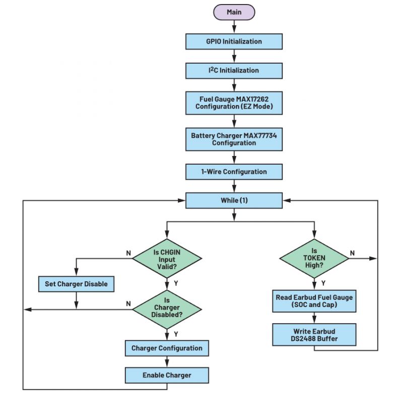

Schemat blokowy firmware stacji ładującej pokazano na rysunku 7. Po włączeniu zasilania mikrokontroler stacji ładującej zainicjuje GPIO i skonfiguruje wskaźnik naładowania MAX17262 oraz moduł OLED. Następnie mikrokontroler odpytuje stan pokrywki obudowy. Jeśli jest ona zamknięta, mikrokontroler wyłączy moduł 1-Wire i poda napięcie ładowania 5 V na magistralę 1-Wire (IOA), aby naładować wkładkę douszną. W takim przypadku, jeśli mikrokontroler wykryje, że pozostała moc baterii w obudowie jest mniejsza niż 5%, ładowanie zostanie przerwane. Jeśli obudowa jest otwarta, mikrokontroler wyłączy napięcie ładowania 5 V i umożliwi modułowi 1-Wire odczyt i zapis bufora DS2488. Informacje o baterii w podstawce i słuchawce są wyświetlane przez moduł OLED lub wirtualny port szeregowy.
Schemat blokowy oprogramowania układowego wkładki dousznej pokazano na rysunku 8. Po włączeniu mikrokontroler wkładki dousznej zainicjuje GPIO i skonfiguruje wskaźnik naładowania MAX17262 i ładowarkę MAX77734. Następnie mikrokontroler odpytuje, czy napięcie wejściowe z ładowarki jest prawidłowe. Jeśli tak i będzie większe niż 4 V, mikrokontroler włącza ładowarkę i rozpoczyna zasilanie. W tym momencie mikrokontroler odpytuje stan pinu TOKEN. Jeśli pin TOKEN ma stan logiczny niski, to obudowa ma uprawnienia do odczytu i zapisu pamięci DS2488. Jeśli pin TOKEN jest w stanie logicznym wysokim, słuchawka ma uprawnienia do odczytu i zapisu do układu DS2488. W tych okolicznościach mikrokontroler zapisuje informacje o baterii wkładki dousznej w buforze DS2488, aby mikrokontroler obudowy mógł je odczytać.

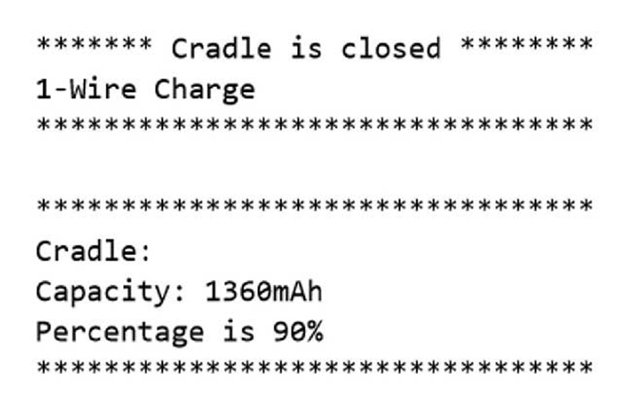

Rezultaty dla otwartej i zamkniętej obudowy przedstawiono odpowiednio na rysunku 9 i 10. Projekt ten może obrazować informacje o baterii dokującej i baterii słuchawki dousznej w czasie rzeczywistym oraz odczytywać i wyświetlać jej identyfikator ROM z układu DS2488.
