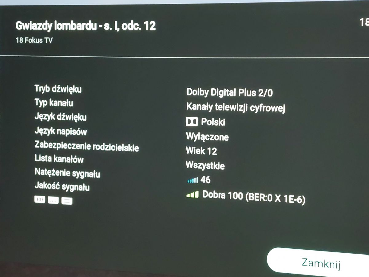

    Odbieram k34 578mHz na 482mHz telewizor nie wyszukuje nic. Doświetlenia (nadajnika) nie widać gołym okiem.

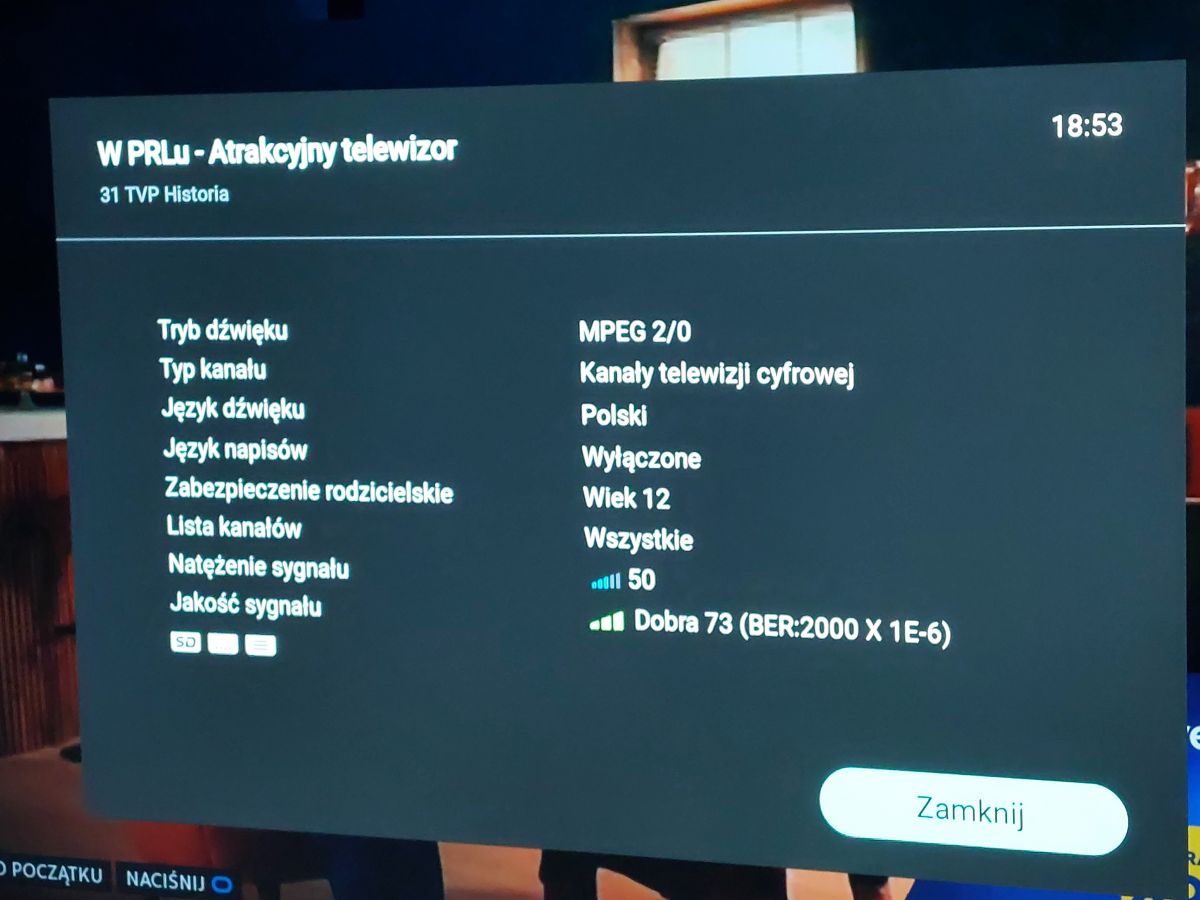

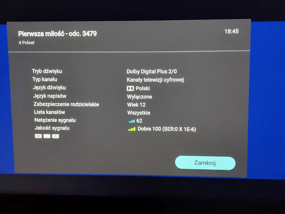

    Zdjęcia z tym co pokazuje telewizor:
    Dobór anteny DVB-T/T2: RTON Przehyba, odbiór z odbicia, DIPOL 44/19-48 vs starsza wersja Dobór anteny DVB-T/T2: RTON Przehyba, odbiór z odbicia, DIPOL 44/19-48 vs starsza wersja Dobór anteny DVB-T/T2: RTON Przehyba, odbiór z odbicia, DIPOL 44/19-48 vs starsza wersja Dobór anteny DVB-T/T2: RTON Przehyba, odbiór z odbicia, DIPOL 44/19-48 vs starsza wersja

    W Barcicach - na zachód od drogi 87 - odbiór może być utrudniony. Pamiętam, jak przed kilkoma laty robiłem tam pomiar i najleszy sygnał uzyskałem z odbicia od wzgórz po drugiej stronie Popradu. Lepsze warunki odbiorcze powinny być po drugiej stronie drogi. Jednak porośnięta lasem góra skutecznie może utrudniać bezproblemowy odbiór z Przehyby.

    szymontokarczyk758 napisał:
    Czyli warto zakupić tego starszego TRIDigitha?
    Mux-3 masz na k.34 (578 MHz). Poprzedni model TriDigita ma najwyższy zysk pomiedzy 700-790 MHz, a szczególnie 760-790 mHz. Ten zakres pasma nie jest już używany przez telewizję, a zapewne niebawem pojawi się tam sygnał LTE.

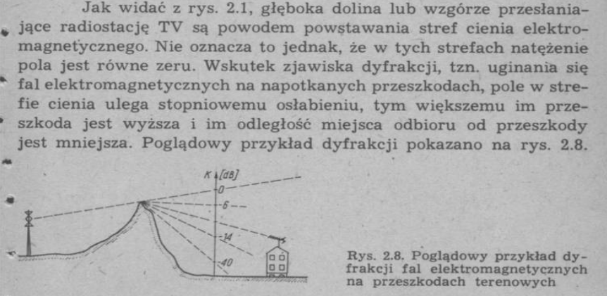

    W górach różnie to bywa. Owszem, najcześciej "im wyżej - tym lepiej". Ale miewałem przypadki że sygnał poprawiał się wraz ... z obniżaniem wysokości montażu anteny. Wszystko zależy jak sygnał załamuje sie na wysokich przeszkodach przed anteną. Próbowałeś zamontować antene w innym miejscu?

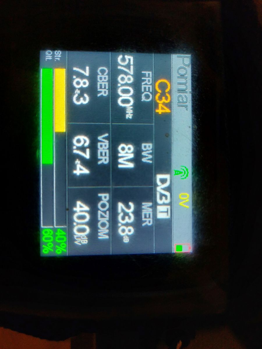

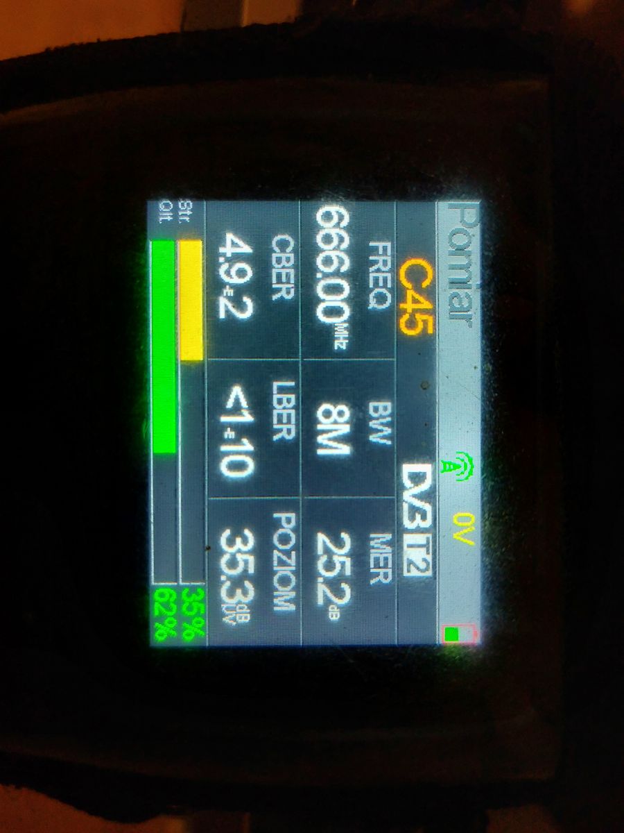

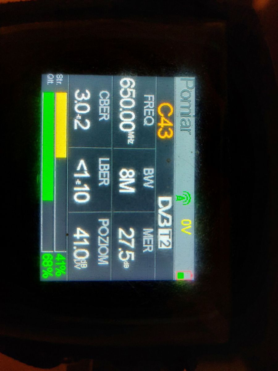

    Udało mi się pożyczyć miernik digitsat pcm-1210: Dobór anteny DVB-T/T2: RTON Przehyba, odbiór z odbicia, DIPOL 44/19-48 vs starsza wersja Dobór anteny DVB-T/T2: RTON Przehyba, odbiór z odbicia, DIPOL 44/19-48 vs starsza wersja Dobór anteny DVB-T/T2: RTON Przehyba, odbiór z odbicia, DIPOL 44/19-48 vs starsza wersja
    Snr na mux-3 skakał 23-25db a ber 1.0-4 do 9.0-4. Znalazłem jeszcze na stronie ATX-91 nie robionego na zamówienie. Czy lepiej brać tego od buro?

    irekr
    Gdybyś mieszkał bliżej, to bym Ci podarował logarytmiczną Farcado. Używana do ostatniej chwili i na pewno sprawna. Musiałem odstawić do garażu, bo kąt miedzy MUX8 a MUX1-6 mam ponad 60 stopni. Zysk mizerny, ale za to kierunkowość nie do pobicia.
    I pomysł z ostatniej chwili - wiem że próbowałeś odbioru na kanale 22 (z tandemu Rytro/Piwniczna) ale czy na "czystym" dekoderze?
    Wiem, że pisałeś o braku wyszukania czegokolwiek na tym kanale ale czy wówczas miałeś jakieś parametry w rejestrze na innych kanałach?
    Jak możesz to przekręć antena na azymut około 120 stopni, wykasuj zawartość listy kanałowej i ręcznie przeszukaj TYLKO kanał 22. Ważne ręczne przeszukanie by dekoder nie usiłował zrobić cokolwiek z automatu.
    Marne szanse by cokolwiek się udało, ale warto się upewnić, że na pewno jest zero sygnału.
