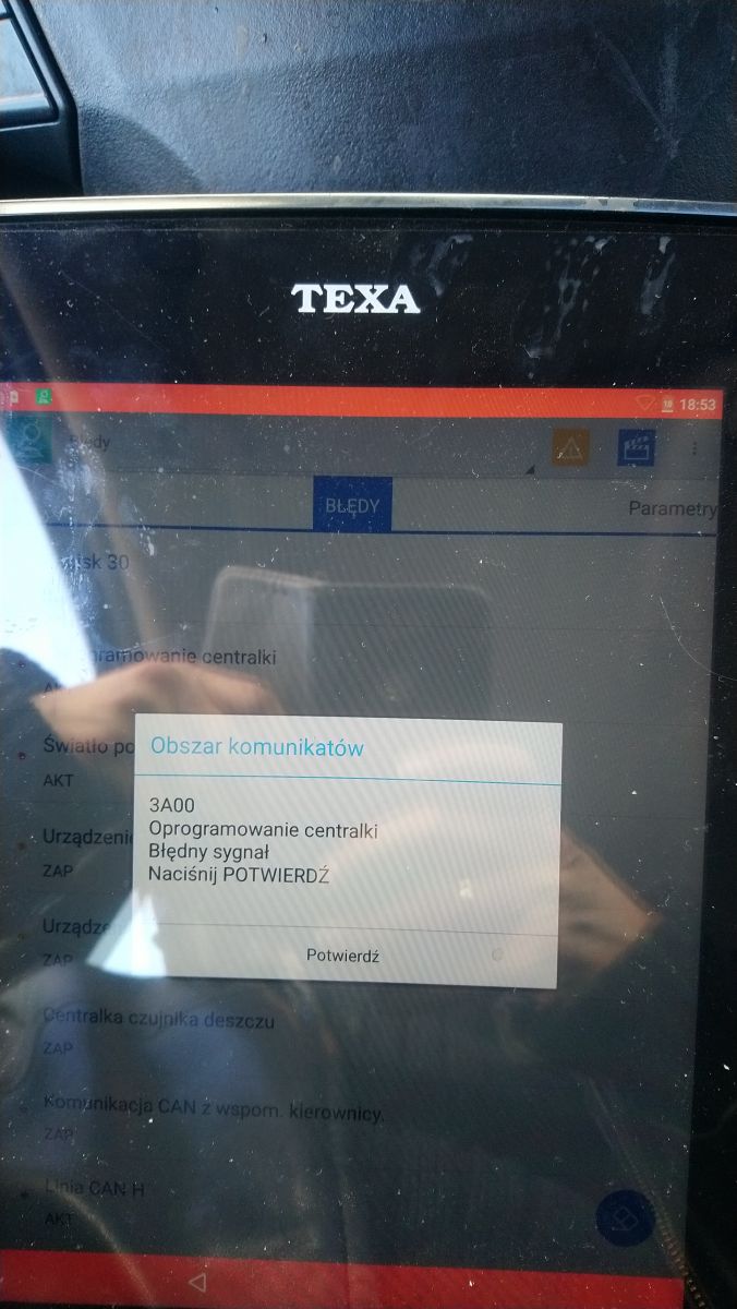

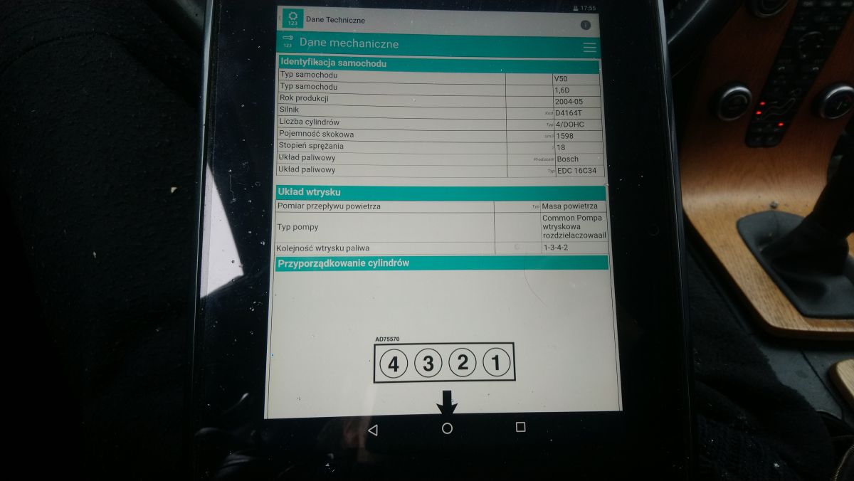

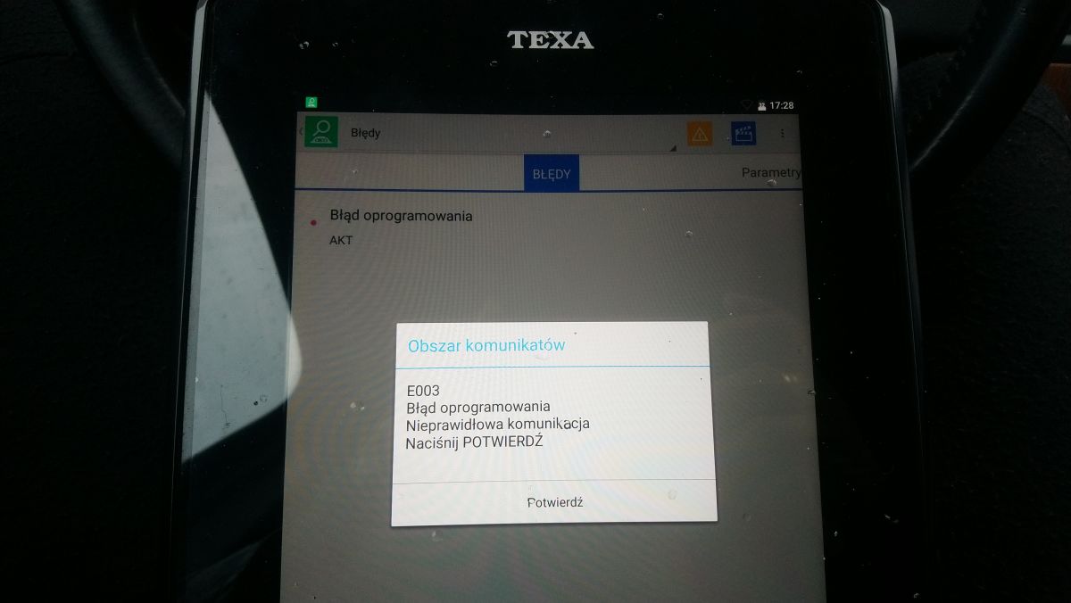

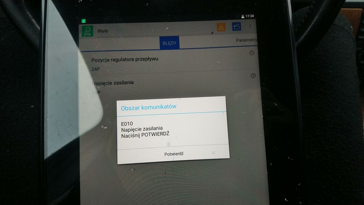

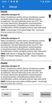

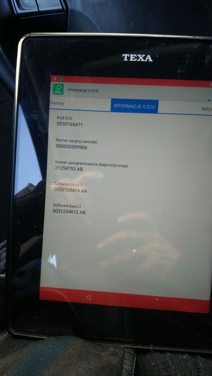

    Dziś diagnozowałem te volvo u kolegi sprzętem texa.
    Bledow sporo wykrył,
    3A00
    E010
    E003
    6402
    6502
    Volvo v50 1.6hdi p1103 i.... - Od lat wraca błąd serwis antypoślizgowy auto mam 7lat i drugi p1103. Volvo v50 1.6hdi p1103 i.... - Od lat wraca błąd serwis antypoślizgowy auto mam 7lat i drugi p1103. Volvo v50 1.6hdi p1103 i.... - Od lat wraca błąd serwis antypoślizgowy auto mam 7lat i drugi p1103. Volvo v50 1.6hdi p1103 i.... - Od lat wraca błąd serwis antypoślizgowy auto mam 7lat i drugi p1103. Volvo v50 1.6hdi p1103 i.... - Od lat wraca błąd serwis antypoślizgowy auto mam 7lat i drugi p1103. Volvo v50 1.6hdi p1103 i.... - Od lat wraca błąd serwis antypoślizgowy auto mam 7lat i drugi p1103. Volvo v50 1.6hdi p1103 i.... - Od lat wraca błąd serwis antypoślizgowy auto mam 7lat i drugi p1103.
    Były jeszcze jakieś błędy immo(nie mam z tym problemów) , błędy przy pompie wspomagania wymieniona rok temu(działa ok) , błędy z tej blokady kierownicy robiona w Volvo tech 2lata temu(dziala ok), tylna lewa lampa.
    Miałem tylko godzinę z tym sprzętem ciężko było wszystko ogarnąć
    Zrobiłem podgląd na maf,i czujnik iat i temperatury jakiea podaja,i ok bez zastrzeżeń,meczylem ten parametr z 10min. Użyto 2przeplywki mierzone wczoraj na opór w różnych temp,...
    Co do testu texa
    Nie wiem czy to były temperatury zczytane bezpośrednio z tych urządzeń maf ait czy z ecu, nie było żadnej funkcji podglądu na ecu...czy widzi to samo.
    Egr adaptacja bez problemu poszła, zamiennik nowy Loro. Przepustnice adaptacja ok też. Test sztangi turbo z Texa wyglądał tak że latała góra dół tak jakbyś w ręce trzymał coś i szybko trząsł gōra dōl.... nie zbyt mi się to Podobało myślałem że pójdzie w górę i doł na spokojnie... Ma tak być?
    Temp płynu 80st 82 mówią że za mało, chyba nie ma związku aż takiego
    Temp oleju 80st, więc elm coś knoci u mnie dając - 273st
    Wstępnie szukano też nieszczelnośći bez rezultatu. Jutro wrzucę inne turbo, przejrzę wydech czy nie zapchany, choć wracałem autostrada dziś i jechał ok.

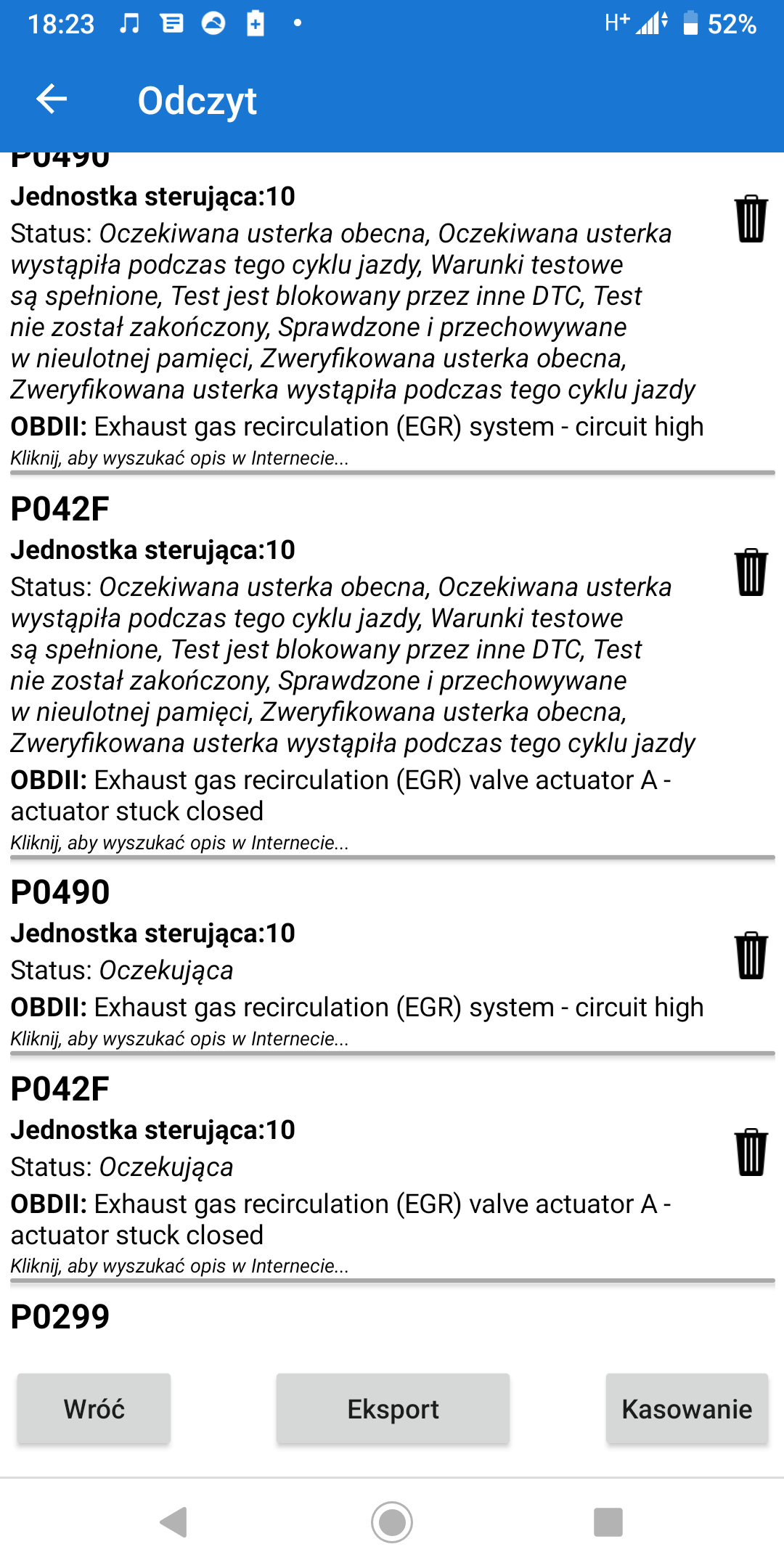

    Błędy z dziś w załączniku związane z egr, wcześniej ich nie było przez 3tyg testów Volvo v50 1.6hdi p1103 i.... - Od lat wraca błąd serwis antypoślizgowy auto mam 7lat i drugi p1103. Volvo v50 1.6hdi p1103 i.... - Od lat wraca błąd serwis antypoślizgowy auto mam 7lat i drugi p1103.
    Efekty jazdy to od razu po szybkim starcie p1103 i jak trzymam mu buta na gazie do połowy dymu masa i od razu blad low boost potem, resetuje te błędy w trakcie jazdy lekko poszarpuje i wyskakują egr błędy... Stary egr jak podłącze tylko na wtyczkę nawet nie odpalam silnika od razu błąd serwis antypoślizgowy...więc już padaka t e n valeo stary.

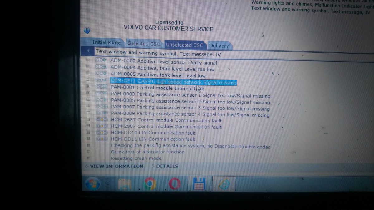

    pbpirat2

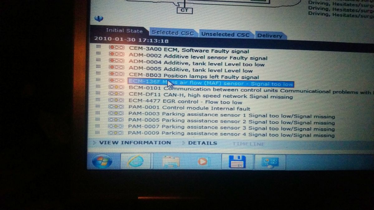

    Kody z vidy.
    Czujnik temperatury zmieniony, jest też problem manualny z połączeniem węża od intercollera a przepustnica.. 3razy go spinałem solidnie a schodzi z wejścia na przepustnice mimo grubego cymbanta i aż jak spada słychać strzał powietrza w trakcie jazdy która jest umiarkowana normalna,..trasa 30km zero dymu ładnie się zbierał, błąd niestety z Elma z maf związany ten co zawsze, jechałem po vide do kumpla, jechał fajnie bo pewnie komputer sterował przez ten błąd..
    . ale to na marginesie, błąd mafu z Vidy widać że jest aktywne to cholerstwo, Volvo v50 1.6hdi p1103 i.... - Od lat wraca błąd serwis antypoślizgowy auto mam 7lat i drugi p1103. Volvo v50 1.6hdi p1103 i.... - Od lat wraca błąd serwis antypoślizgowy auto mam 7lat i drugi p1103.
  • #11 20259122
    zasilaczwarsztatowy
    Wykasuj te błędy i jedź się przejechać, potem sprawdź błędy zwłaszcza ten od komunikacji. Jeśli się pojawi to szukanie w kablach i wtyczkach czy wszystko łączy, a schematy masz w vidzie.

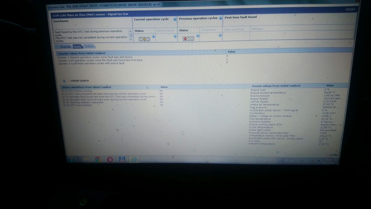

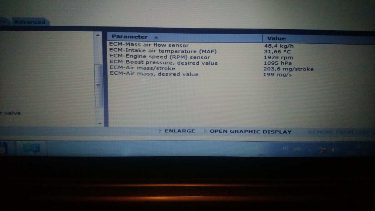

    pbpirat2

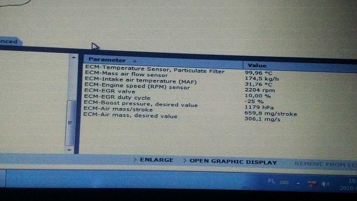

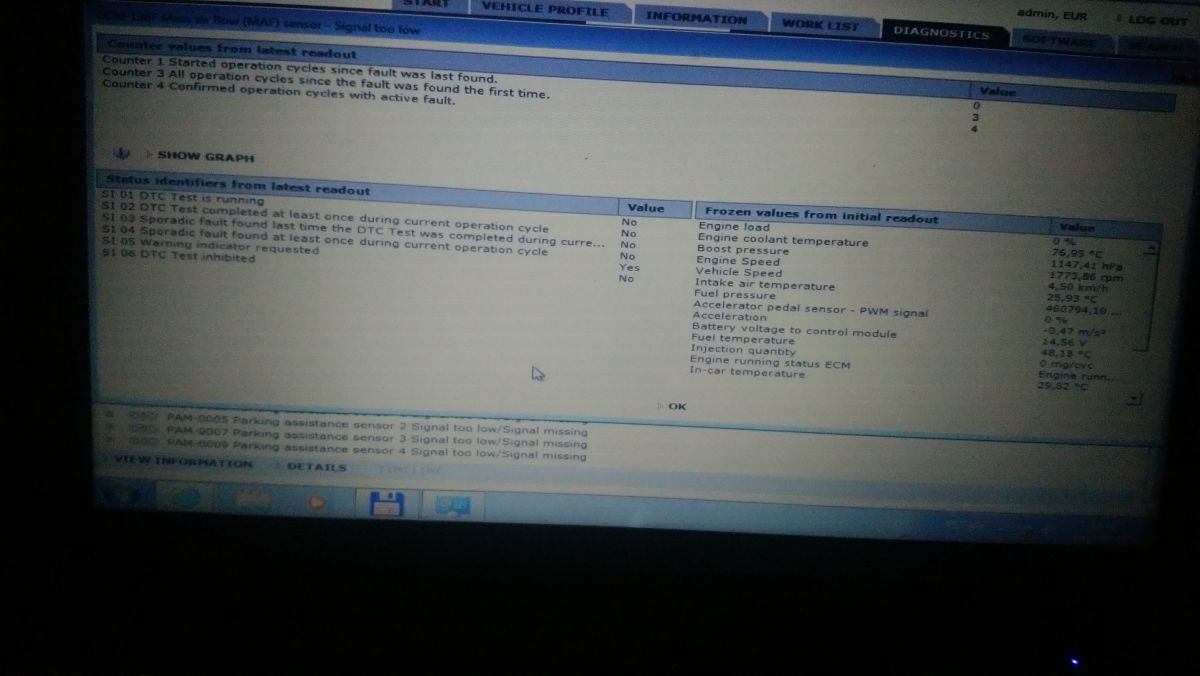

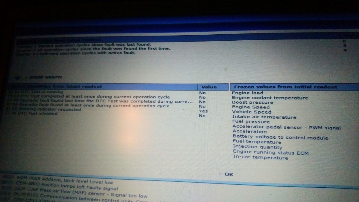

    Foto z vidy trudno to było zainstalować mimo praktyki 15lat w branży komputerowej..
    Nie wiem czy wybrałem dobre opcje, do 2000tys obrotów te przepływy powietrza w miarę idą równo potem turbo się uruchamia i jest jak na foto.
    Na obu foto trzymałem dłuższy czas te obroty które są na zdjęciach na postoju patrząc czy coś nie swiruje.
    Maf, iat pogląd na dane z ecu wstępnie ok, zobaczymy przy dłuższej jeździe.
