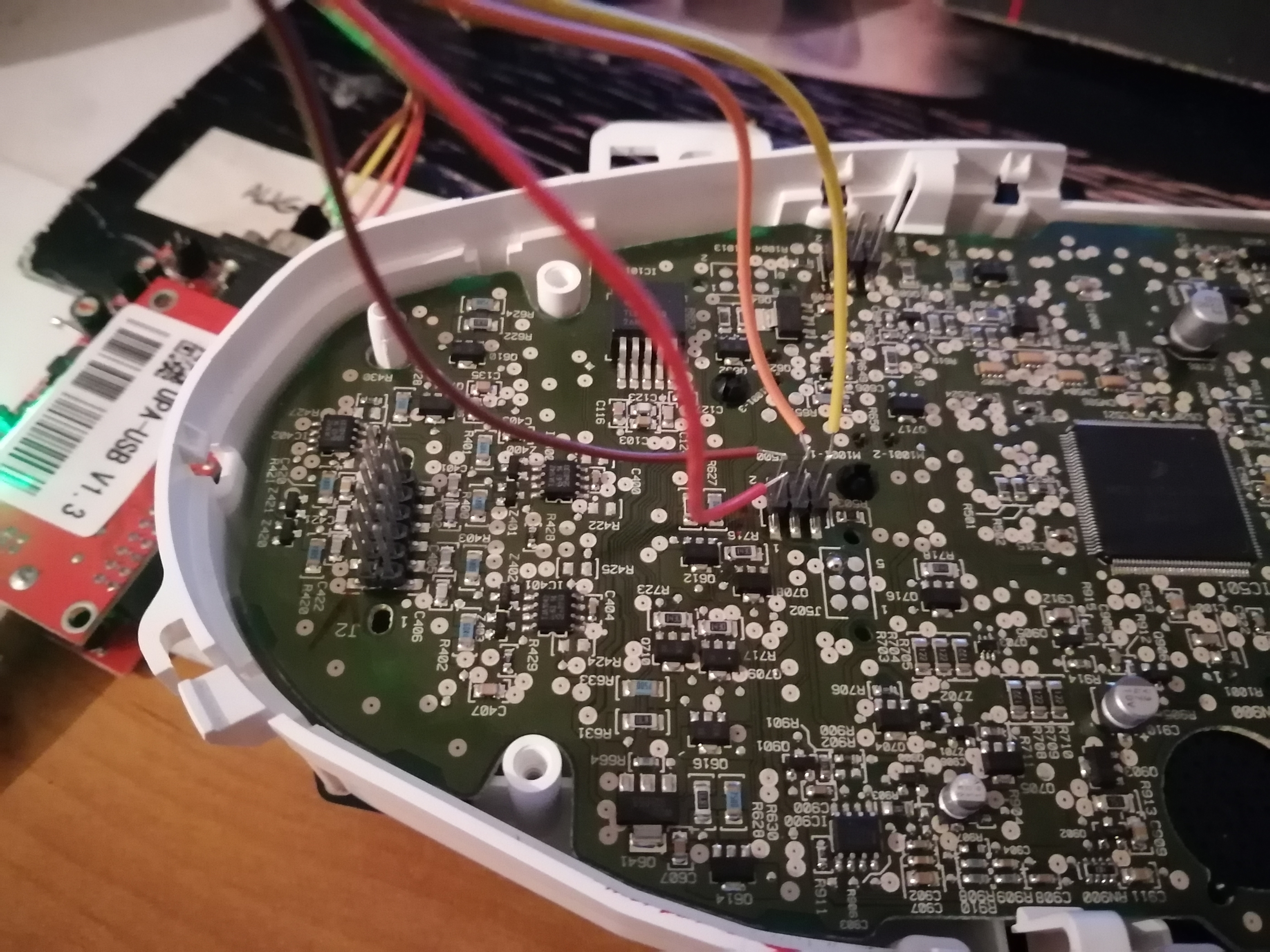

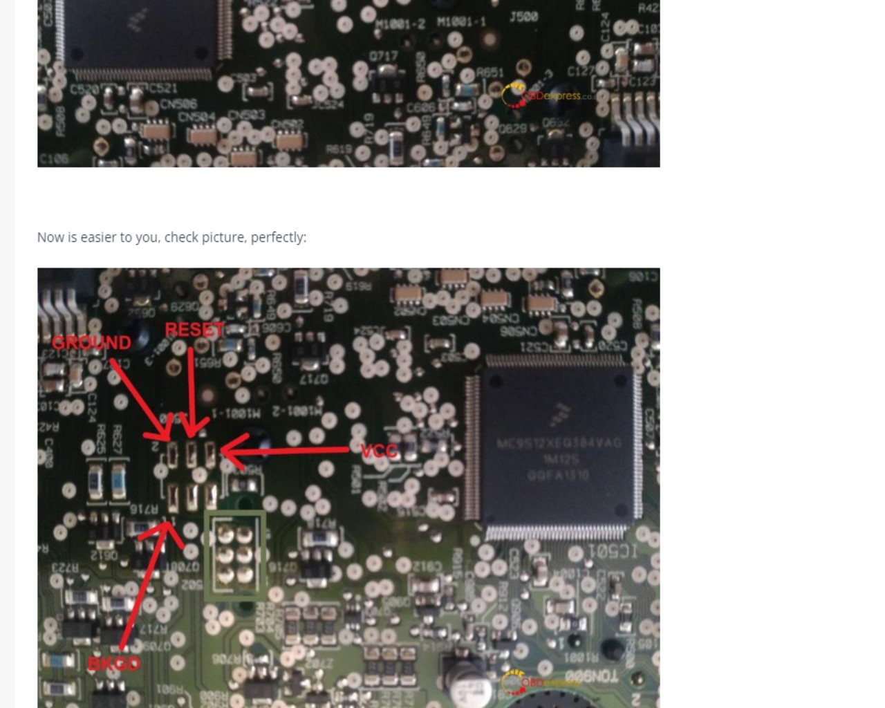

    Witam, mam pytanie czy Upa klon z czyta licznik w Fordzie Fiesta Mk7 lift MC9S12XEQ384VAG (maska3M25J)? i jak ewentualnie się pod to podpiąć? posiada ktoś schemat?

    rozumiem ze mówisz o tych 6 wypustkach ?

    Jurek220
    A stara UPA ma ten procek w ogóle w spisie???
    To się po złączu ładnie odczytuje i zapisuje całą zawartość procesora, bez targania, tylko sprzęt potrzebny.

    dorzucam zczytany eeprom, NYO odczytał 167571KM moze ktos sprawdzi innym programem czy to samo wyszło...czy plik dobrze zczytany..??
  • #11 20266502
    hycel
    Niestety po wgraniu eepromu do nowego licznika wszystko umarło, coś w nim tyka i nic się nie świeci, przed wgraniem paliły się kontrolki bez przebiegu, co może byc przyczyną...?
  • #12 20268937
    hycel
    czy moze trzeba skopiowac all memory...?? a nie tylko eeprom...?
  • #13 20269092
    Jurek220
    Ale to nie tym progiem,zresztą sprawdź.
    Pozdr.
  • #14 20269776
    hycel
    faktycznie programowanie all memory jest nie aktywne....czyli lipa...?
  • #15 20270719
    hycel
    wie ktos może czy przebieg w tym liczniku jest zapisany tylko w eepromie ???
    Już wszystko jasne temat do zamkniecia
