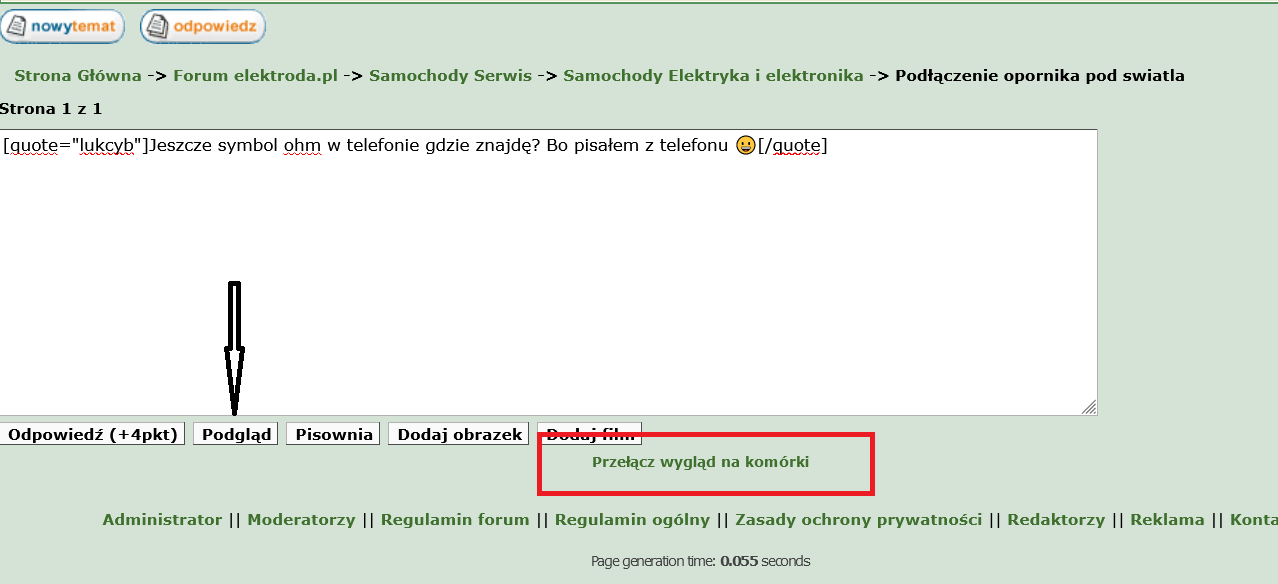

    lukcyb napisał:
    Jeszcze symbol ohm w telefonie gdzie znajdę? Bo pisałem z telefonu 😀
    Zależy gdzie piszesz, ale w podglądzie tego co napisałeś, trzeba przełączyć podobny tekst na "komputery desktop".
    Podłączenie opornika 50W 80hm do kierunkowskazów LED w Jeepie Liberty KK - czy to OK?
