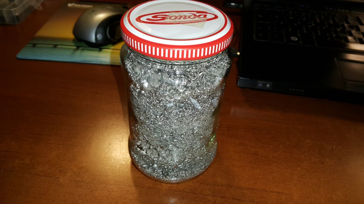

    Trochę się już w życiu nalutowałem, o czym może świadczyć powoli wypełniający się słoiczek zawierający resztki cyny zbierane z brudnego grota oraz odsysane z wylutóww (przy okazji taki mały apel do elektroników - dbajmy o środowisko i nie wyrzucajmy tego do śmieci zmieszanych, zwłaszcza jeśli lutujemy "ołowiową"

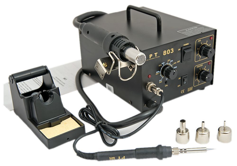

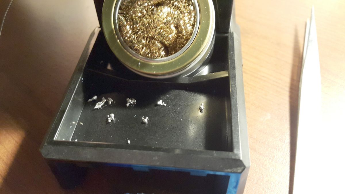

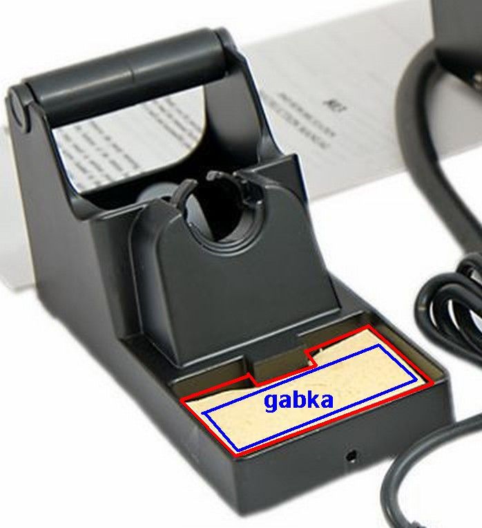

    Jako, że moja poprzednia podstawka od stacji lutowniczej PT803
    Recenzja podstawki pod lutownicę Yihua z alixpress

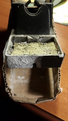

    zaczęła się powoli rozkładać:
    to przyszedł czas na jej wymianę. Chyba jej zaszkodziło to, że z lenistwa zamiast namoczyć gąbkę pod kranem, wolałem na nią popsikać wodą ze spryskiwacza do kwiatów - widać aluminium nie lubi wilgoci. Najchętniej bym kupił druga taką samą jak miałem, ale oczywiście ta występuje tylko w zestawie z tą stacja lutowniczą.

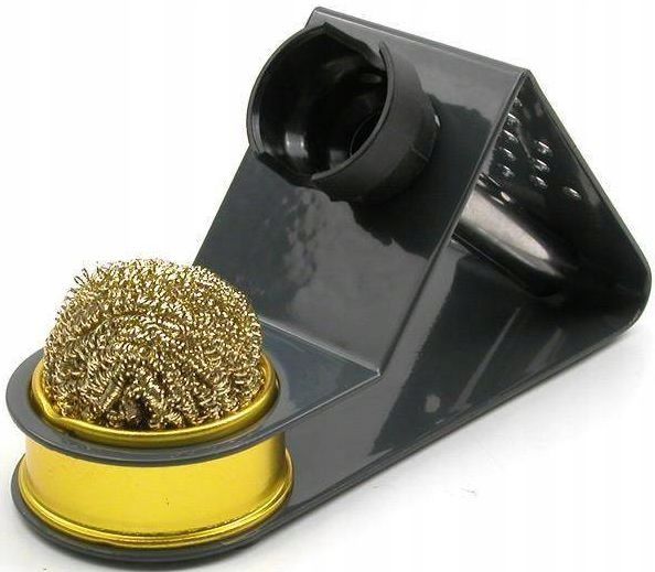

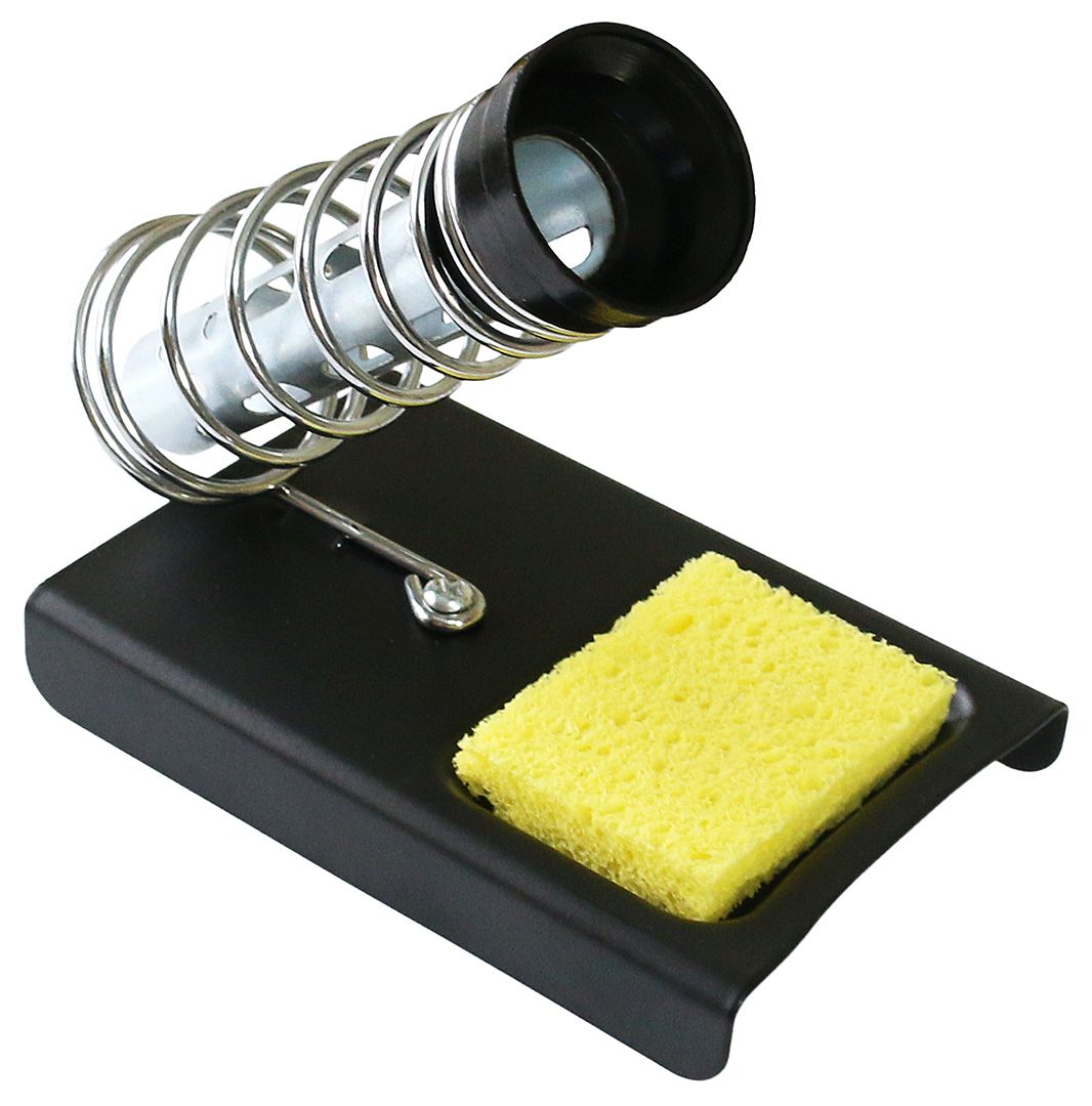

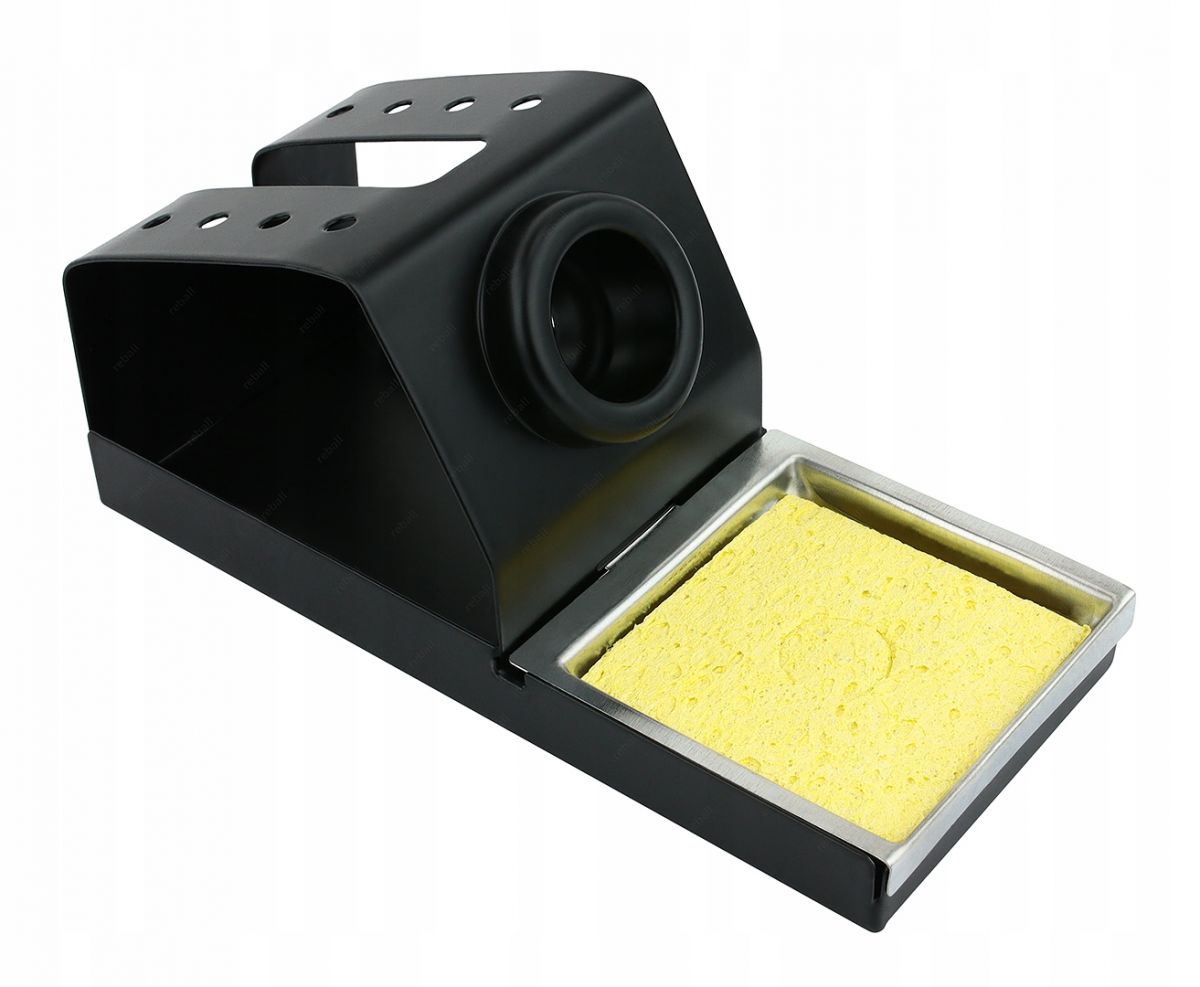

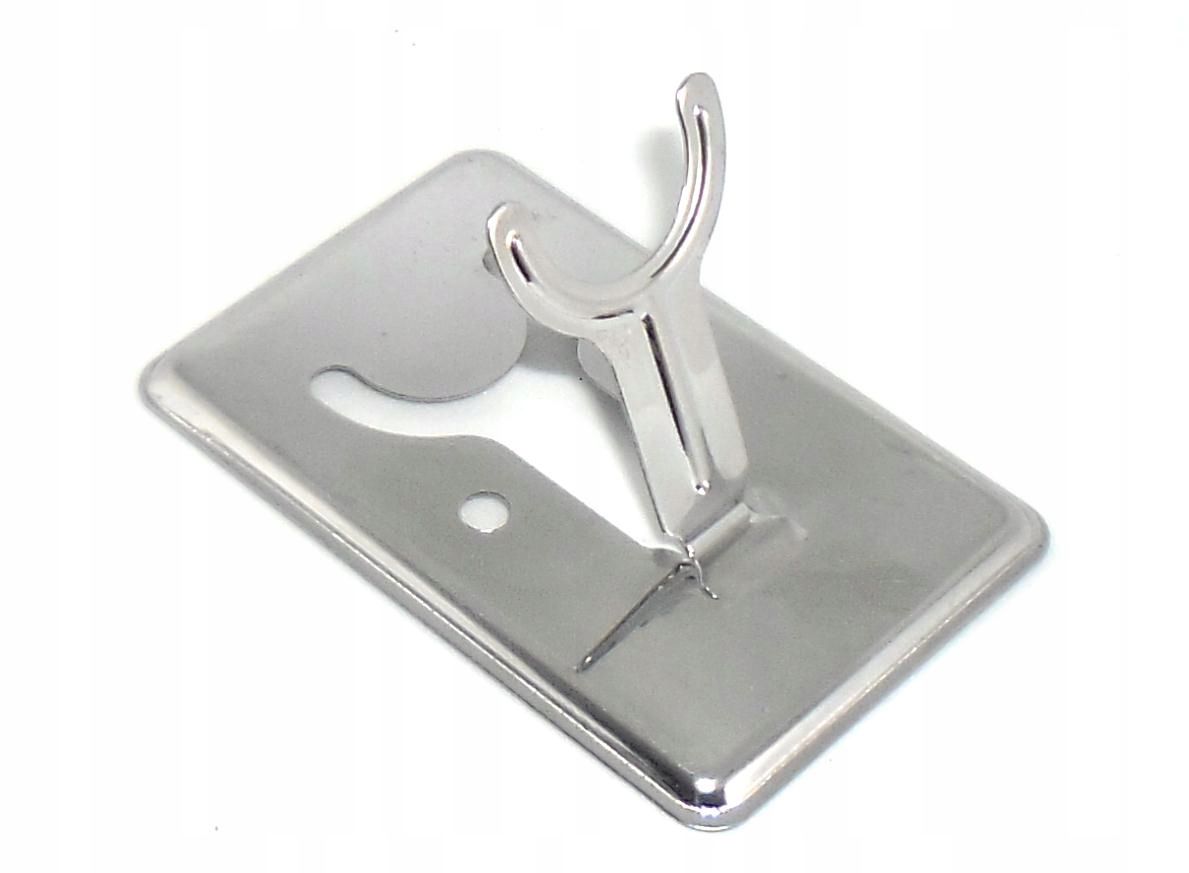

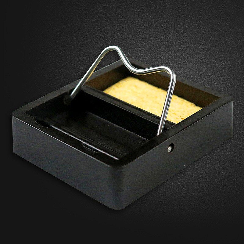

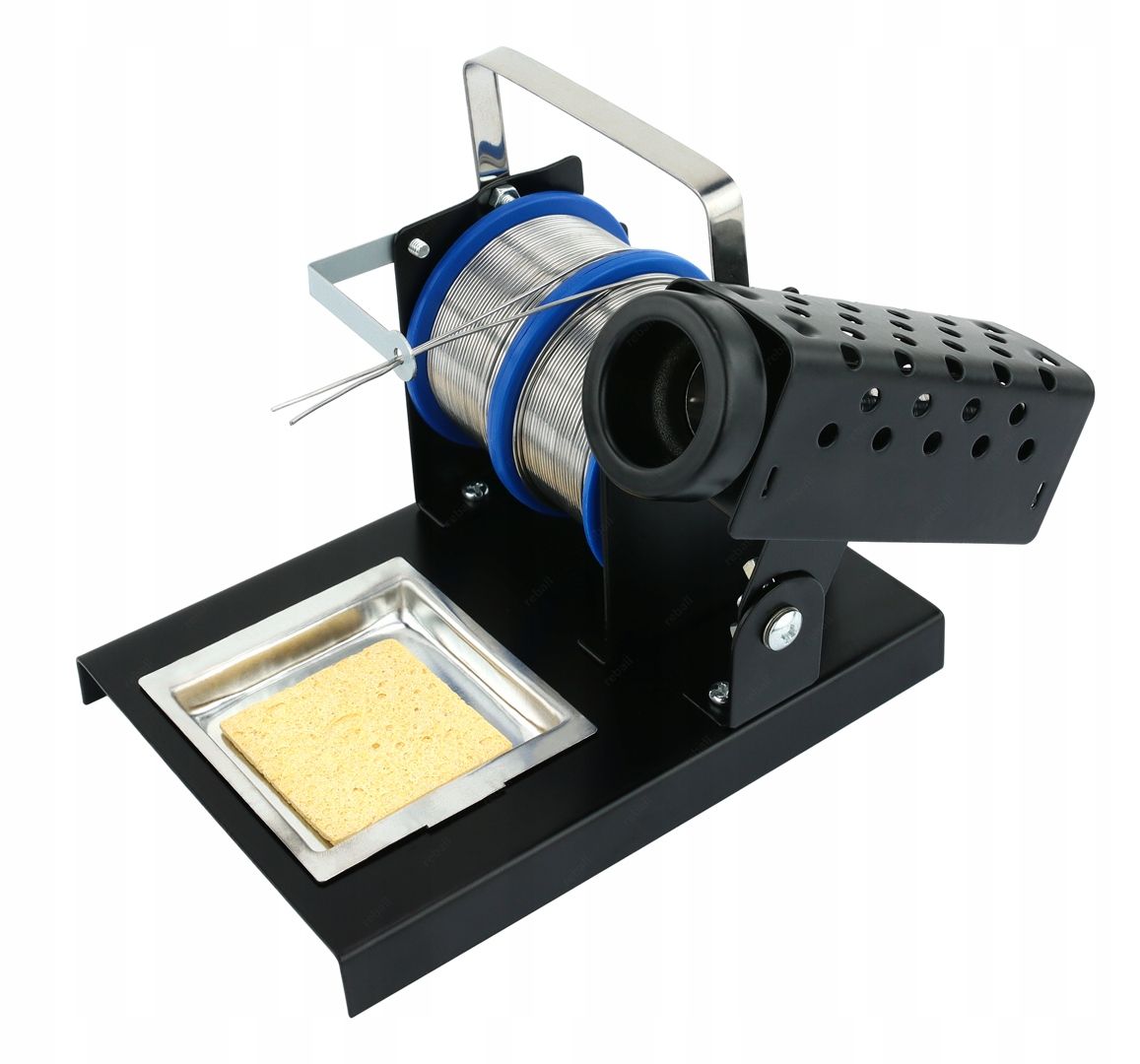

    Wydawać by się mogło że taka podstawka to najprostsza rzecz pod słońcem, ale przeglądając oferty tego, co znajdziemy na allegro, można dojść do wniosku, że ich projektanci chyba nigdy niczego nie lutowali:
    Recenzja podstawki pod lutownicę Yihua z alixpress Recenzja podstawki pod lutownicę Yihua z alixpress Recenzja podstawki pod lutownicę Yihua z alixpress Recenzja podstawki pod lutownicę Yihua z alixpress Recenzja podstawki pod lutownicę Yihua z alixpress Recenzja podstawki pod lutownicę Yihua z alixpress
    * Zintegrowany podajnik na cynę - czy to aż taki zbytek, że większość podstawek tego po prostu nie ma?
    * Miejsce na gąbkę - tu już lepiej, ale każdy kto z tego korzystał chyba wie, że najlepiej czyści się grot o "rant" takiej gąbki więc fajnie, jakby "wgłębienie" na gąbkę miało jakiś wolny obszar po bokach, a nie, że gąbka przylega ze wsstkich stron ściśle (z drugiej strony gąbka nie może być za mała, bo będzie się przesuwać). Niby drobiazg, a moja poprzednia podstawka tez to miała:
    * Fajnie, jakby miejsce, gdzie taka zużyta cyna "spada" było tez w tym wgłębieniu, a nie że te odpadki po czyszczeniu latają sobie po całym biurku
    * Gumowe nóżki, aby podstawka nie rysowała biurka/nie ślizgała się
    * Miejsce, gdzie spoczywa lutownica tez powinny być "obudowane" aby resztki cyny także spadały w jedno miejsce.

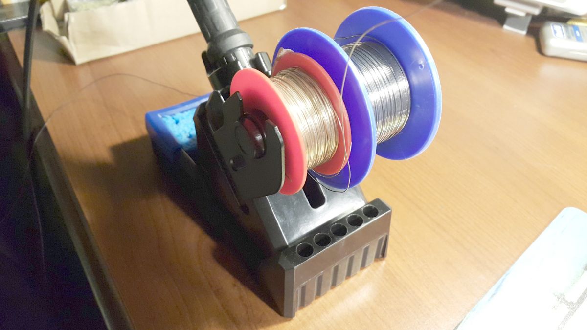

    * Prowadnik do cyny - nie ma nic bardziej irytującego, niż plącząca się cyna podczas odwijania z nowo otwartej szpulki.

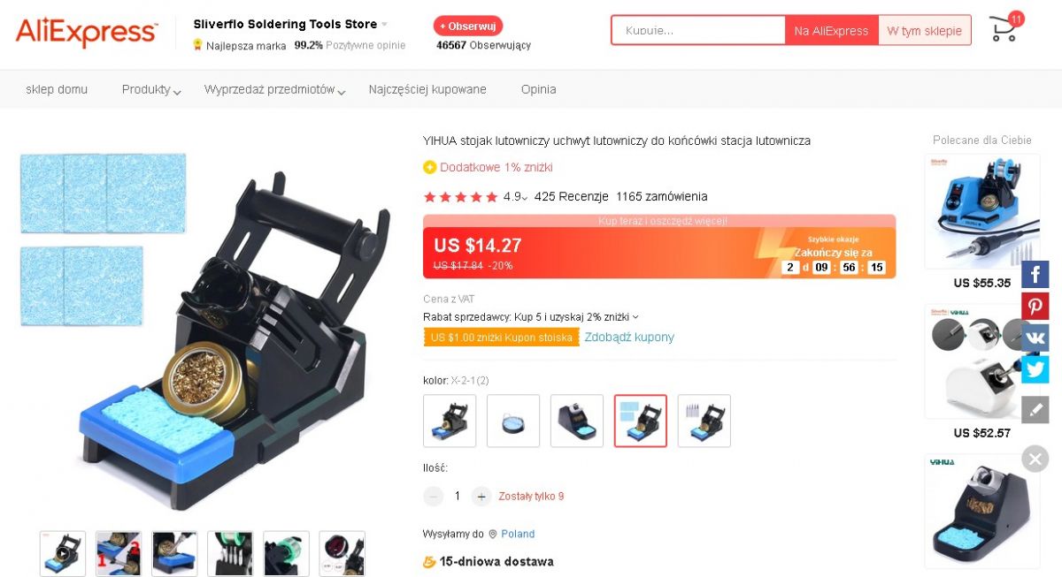

    Pomimo szczerych chęci, nic takiego w Polsce nie znalazłem i ruszyłem na wycieczkę z portfelem na wschód:
    Za nieco ponad 14$ (darmowa wysyłka) znajdziemy fajną podstawkę z pięcioma gąbkami wliczonymi już w tą cenę oraz mini-czyścikiem drucianym:

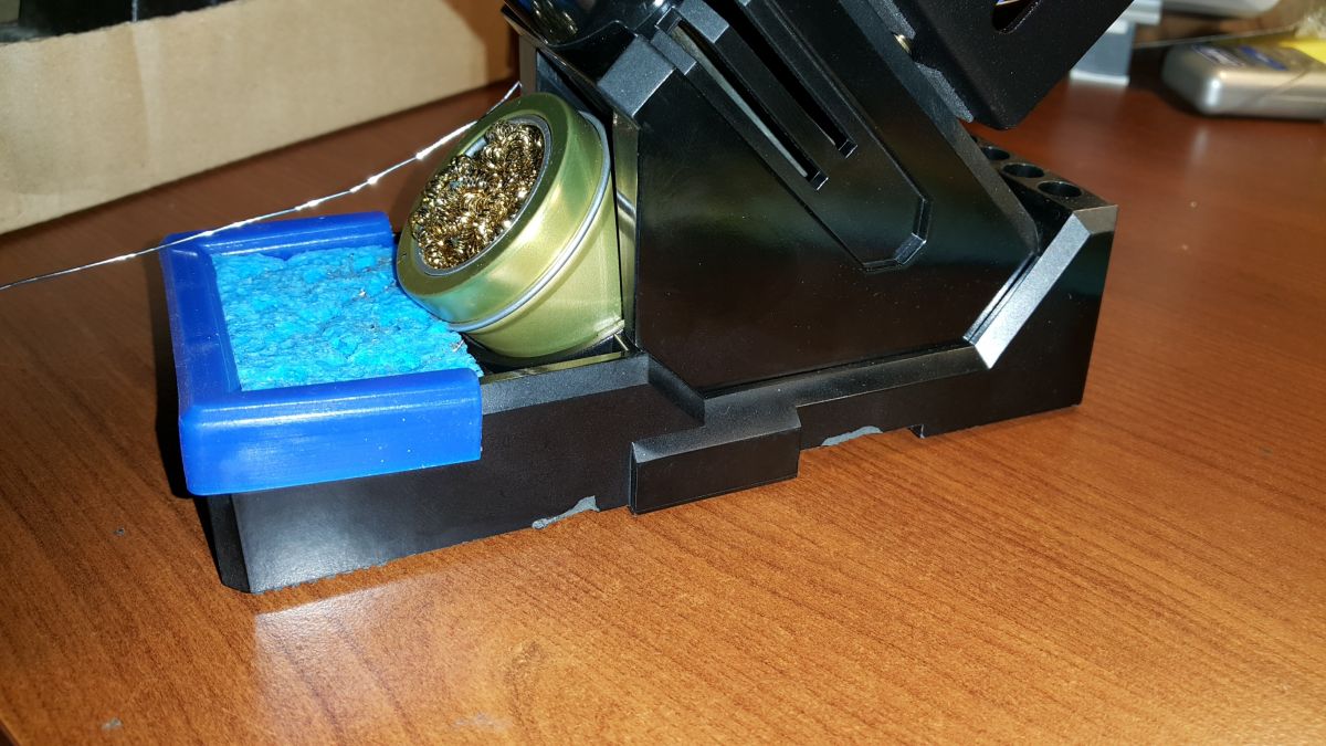

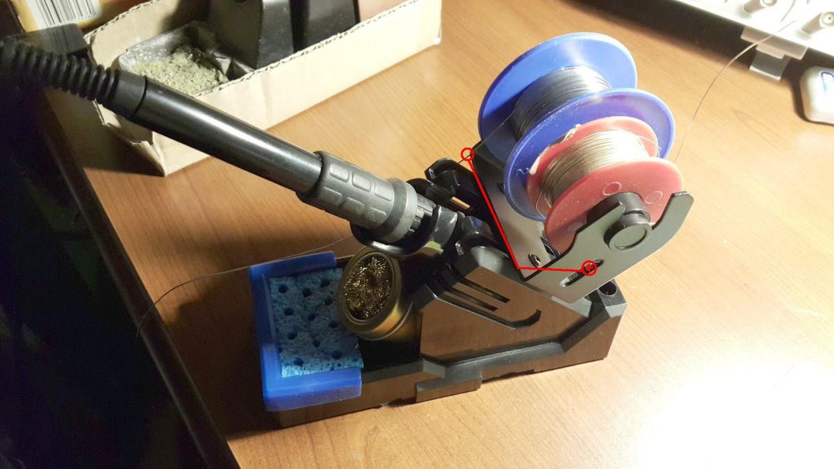

    Zamówiłem dwie sztuki, dziś doszły, wrażenia całkiem pozytywne:
    + Gąbki bardzo fajne i puszyste, dobrze zbierają brud z grota. Przy okazji takie moje małe usprawnienie - w gąbce (jak jest sucha) warto porobić kilka dziurek - wtedy robi nam się sporo miejsc, o które możemy czyścić grot:
    + Obszar na gąbke ma przedłużenie po lewej i prawej stronie od górnej krawędzi, gdzie mogą zlatywać resztki cyny, jeśli tam wycieramy grot (a pod gąbką tez jest fajne wgłębienie):
    + Obszar, gdzie spoczywa lutownica jest cały zabudowany, a miejsce, na którym opiera się jej główka jest bardzo dobrze wyprofilowane
    + Materiał, z którego wykonano to bakelit, może nie utleni się jak poprzednia podstawka
    + Rolka, na której możemy położyć szpulkę cyny ma szerokość 67mm - bez problemu zmieszczą się na niej dwie szpule po 250g obok siebie lub jedna 500g (w poprzedniej podstawce było to 63.5mm i pamiętam, jak kiedyś Cynel zmienił kształt swojej rolki 500g na trochę szerszą i już nie chciała tam wejść)
    + Na spodzie są trzy gąbki zapobiegające ślizganiu i rysowaniu biurka
    + Z tyłu pięć otworów, w które możemy włożyć groty
    A minusy?
    - Lutownica w niej umieszczona sterczy pod większym kątem w niż w starej podstawce - za każdym razem gdy po nią sięgam musżę bardziej wygiąć nadgarstek (no ale w starej nie było pojemnika na metalowe wiórki-czyścik)
    - Pomimo wydawać by się mogło, starannego zapakowania, w podstawce są dwa wyszczerbienia
    - Brak prowadnika do cyny (oczka), ale w miejscu gdzie jest rolka są dziurki, więc można sobie z kawałka drutu zrobić coś takiego i przyczepić

    1. Aluminium starej podstawki nie zostało zniszczone przez wodę, tylko jest to efekt działania topników używanych przy lutowaniu.
    2. Taki podajnik do cyny jest zupełnie nietrafiony w przypadku stacji lutowniczej. Cyna nabrana na grot już po chwili ma obniżone swoje właściwości i generalnie takiej sytuacji trzeba unikać, a opcja odwijania długiego jej fragmentu z tak umiejscowionej rolki jest niepraktyczne w porównaniu do rolki cyny trzymanej możliwie blisko kolby lutownicy i obszaru lutowania.
  • #3 20244306
    phanick
    Gdyby to dotyczyło kawałka podstawki lezącego bezpośrednio pod gabką, może bym sie zgodził. Tutaj
    farba zeszła z całej podstawki, nawet po bokach, gdzie nigdy grot lutownicy nawe nie dotykał.
    A kto każe nabierac cynę na grot? Np polutowanie gniazda kilkudziesięciopinowego czy nawet scalaka DIP wielonóżkowego wymaga ciągłego dozowania nowej porcji cyny. Przy cynie grubości 0.56mm to na polutowanie gniazda np. 60 pin śmiało mogę powiedzieć, że idzie z 50 cm cyny, Ja prawą ręką trzymam lutownicę, a lewą podaje cyne odwijaną z rolki.
    Też tak robię, ale rolka nie jest "zintegrowana" z podstawką. Śmiem twierdzić, że jest to wygodniejsze rozwiązanie.
    Wow ! Jeżeli ktoś 'nabiera' cynę na grot i w ten sposób 'lutuje' to powinien zmienić zawód/hobby. Aż mnie zatkało. Codziennie pracuję ze stojakiem na dwie rolki cyny stojącym po prawej stronie, w głębi biurka (jestem leworęczny) i absolutnie w niczym nie przeszkadza te kilkadziesiąt centymetrów rozwiniętej cyny, jest to wygodne, nie zagracam pola pracy rolką. Codziennie spędzam min. 4-5 godzin z lutownicą w ręku - jestem super zadowolony z faktu, że rolki mam daleko od siebie.

    Według mnie wpływ na całe zjawisko miało psikanie wodą ze spryskiwacza i roznoszenie się roztworu zawierającego cząstki topników używanych podczas lutowania. Dodatkowo, po czasie, dochodziło do odparowywania wody z tego pierwotnie słabego chemicznie roztworu i wzmacniania degradującego działania na dość wrażliwe aluminium.

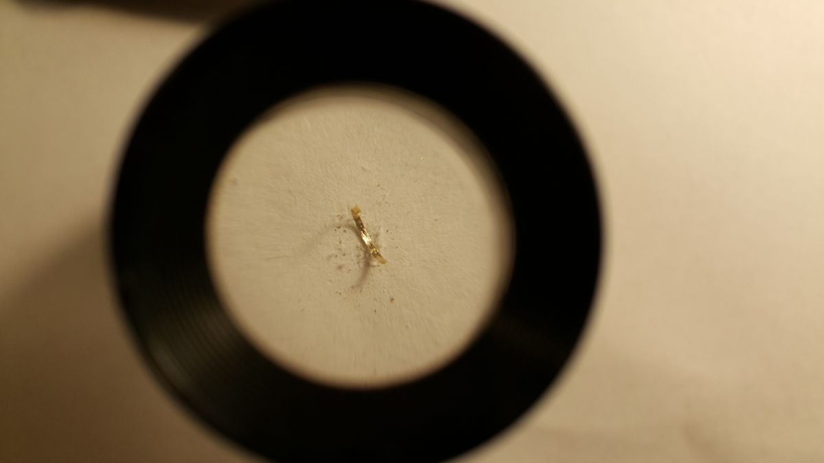

    Czyścik do grota jest z mosiądzu czy tylko udaje mosiądz? Istotna sprawa, gdyż stalowy czyścik może ścierać żelazowanie grotu.
    Chińskie wyroby mosiądzopodobne często są zrobione ze materiału stalopodobnego pomalowanego na kolor mosiądzu.
    Przykład to szczotki "mosiężne", które można zdemaskować w dobrym świetle (końcówki mają wewnątrz kolor stali) albo po prostu korzystając z magnesu.
  • #8 20245187
    phanick
    Magnes ich nie przyciąga, przy próbie zadrapania nożykiem, nadal pod spodem kolor jest złotawy:
    Chyba masz rację, aluminium zaczęło się degradować od środka i zosało przeżarte na wylot (ma teraz strukturę pumeksu). Farba przesała się trzymać tej przeżartej części i dlatego odpadła od zewnątrz.
