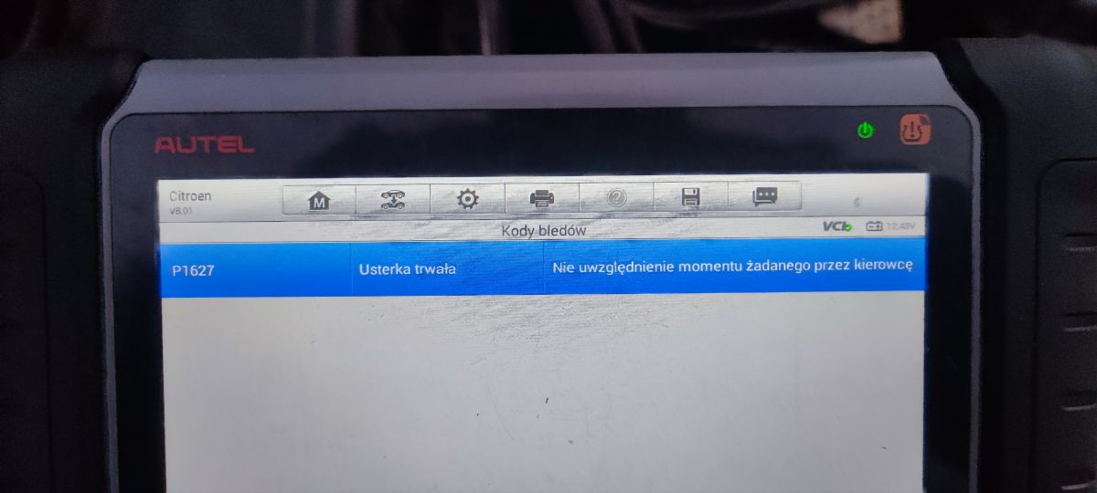

    W8tam. Auto trafiło do mnie w stanie braku mocy. Po naprawie podciśnień zawór turbo dalej nie sterował gruchą. Okazało się, ze MAF jest uszkodzony i stąd brak wysterowania zaworu. Po wymianie MAF na używany odczyt się pojawił, błędy zniknęły, turbo ruszyło ale... Pojawił się błąd stały niekasowalny P1627 i tryb awaryjny do 2k obrotów - tłumaczy jako Nie uwzględnienie momentu żądanego przez kierowcę.... Wszystkie parametry jazdy mieszczą się w normie. O co tu kurna chodzi???

    Ale zaraz... Silnik 90 KM wyposażono w soft-turbo bez sterowania elektronicznego. Tam nie ma elektrozaworu sterującego turbo i czujnika ciśnienia w kolektorze ssącym. Były one stosowane w mocniejszych silnikach.

    W takim razie to nie RHY... Bo zawór jest. MAP sensora też.

    Opis błędu się zgadza, ale dotyczy silników benzynowych. To jest kod definiowany przez producenta, a tego nie mogę znaleźć dla Boscha i Siemensa. Inne strony w internecie podpowiadają, że może to być „zasilanie modułu poza zakresem”, dla 1.6 hdi to błąd wewnętrzny modułu. Jednakże może to być problem z uszkodzonym przepływomierzem, albo z elektrozaworem turbosprężarki.
