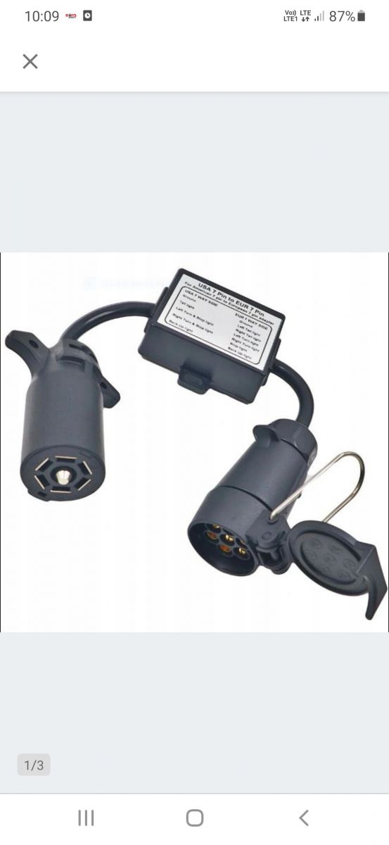

    Dzień dobry,
    Posiadam bmw x5 f15, auto z usa. Często jeżdżę z przyczepą, a że auto miało inne gniazdo do przyczepy kupiłem moduł na allegro zmieniający sygnały stopu na kierunki. Niestety w przypadku gdy naciskam stop i lewy migacz to w przyczepie mrugaja światła stopu i prawy migacz. Jak puszczę hamulec lewy migacz w przyczepie działa normalnie. Wszystko inne działa prawidłowo. Światła na aucie również bez problemu. Czy ktoś wie co może być problemem? BMW X5 F15 z USA - Nietypowe zachowanie modułu świateł przyczepy: migacze i hamowanie
