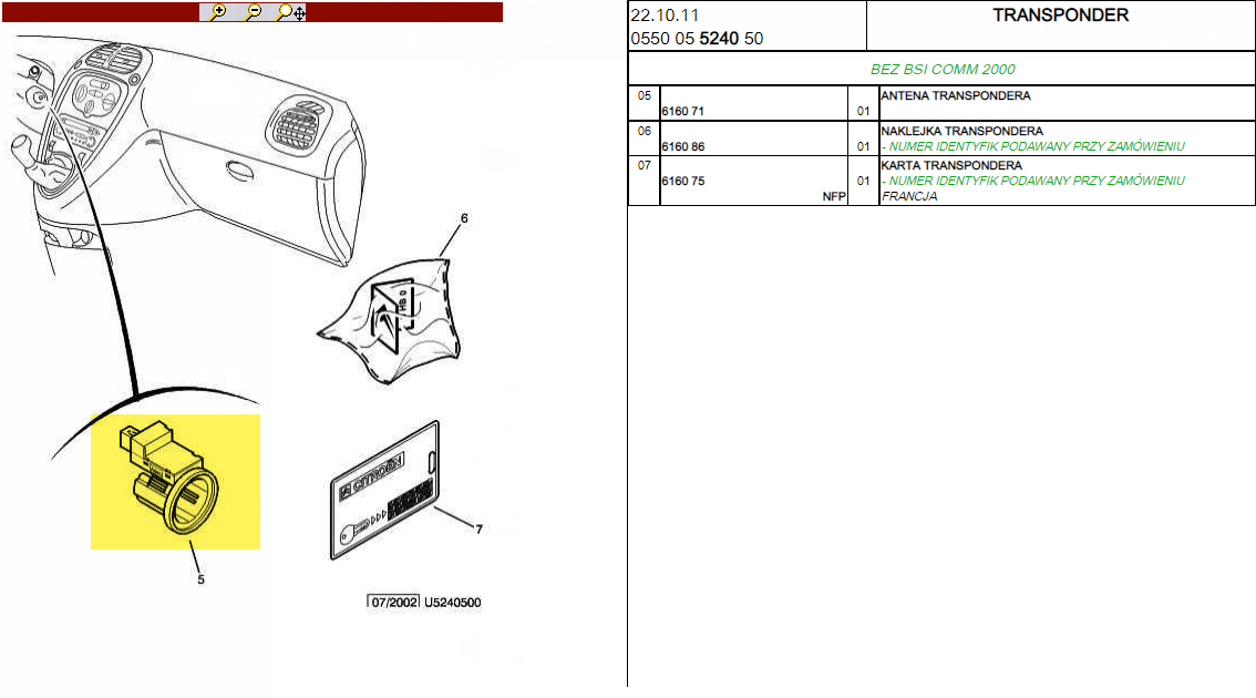

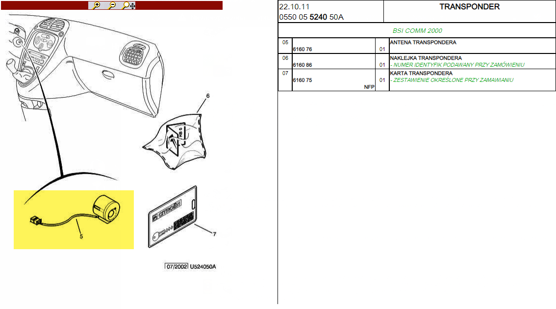

    Dookoła stacyjki masz plastikowy plastik, który jest anteną odbiorczą blokady rozruchu.
    Możliwa jedna z dwóch wersji:
    Citroen Xara Picasso 1.6 - wymiana stacyjki, brak odpalania, kwestia imobilizera i bezpieczników

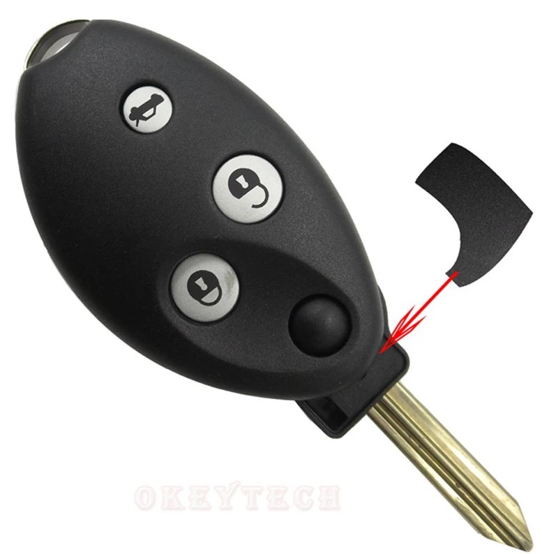

    po co ? na przykład z org kluczyka nie ma możliwości wyjęcia tp jest wtopiony w obudowę .
    Oczywiście, że jest możliwość. Wielokrotnie wyciągałem, wymaga to trochę kombinacji, bo jest bardzo ciasno, ale się da. :)
    Klucz bez pilota to samo- demontowalna szufladka z miejscem na pastylkę.
