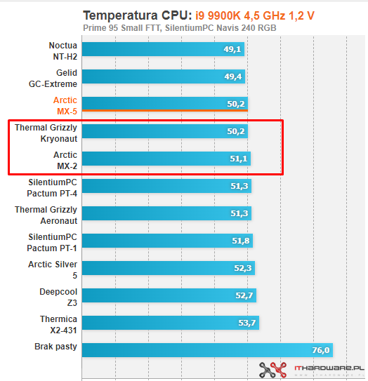

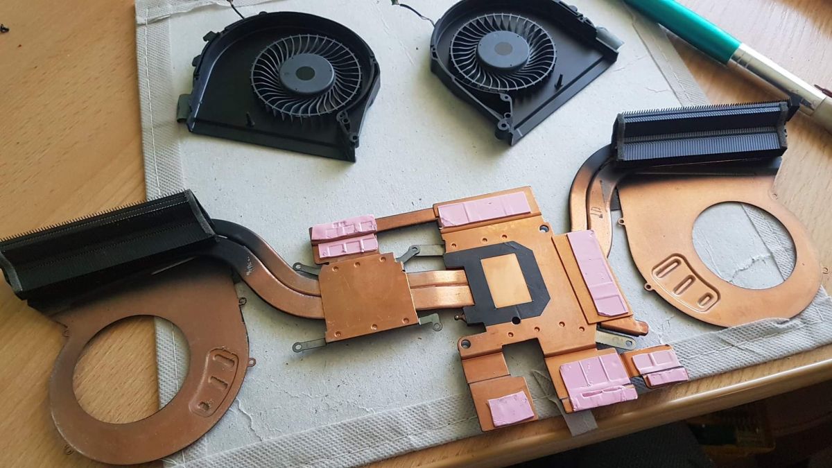

Użytkownik laptopa HP Pavilion Gaming 17 z procesorem Intel Core i5 9300H i kartą graficzną NVIDIA GeForce GTX 1660 zgłasza problemy z wysokimi temperaturami (80-90°C) podczas obciążenia, co prowadzi do throttlingu. Po wymianie pamięci RAM na 32 GB, użytkownik zastanawia się nad możliwością podkręcenia procesora oraz zastosowaniem podkładki chłodzącej. Odpowiedzi sugerują, że podkręcanie nie jest możliwe, ale można spróbować undervoltingu. Wskazano na potrzebę serwisu chłodzenia, wymiany pasty termoprzewodzącej (zalecane MX-4 lub Grizzly) oraz termopadów. Użytkownik rozważa również wymianę płyty głównej na model z procesorem i7-9750H, co może być kosztowne. Wskazano, że wentylatory laptopa mogą głośniej pracować przy obciążeniu, co jest normalne.
