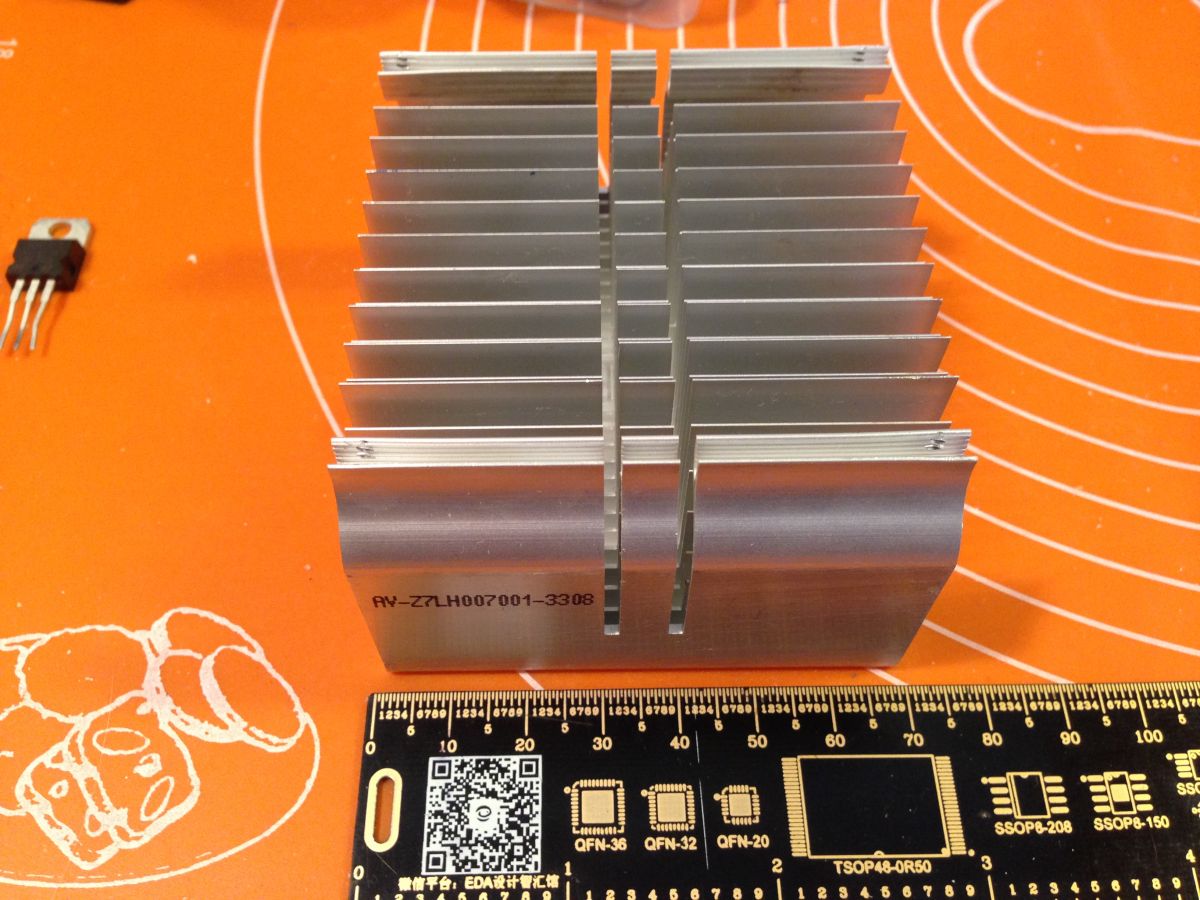

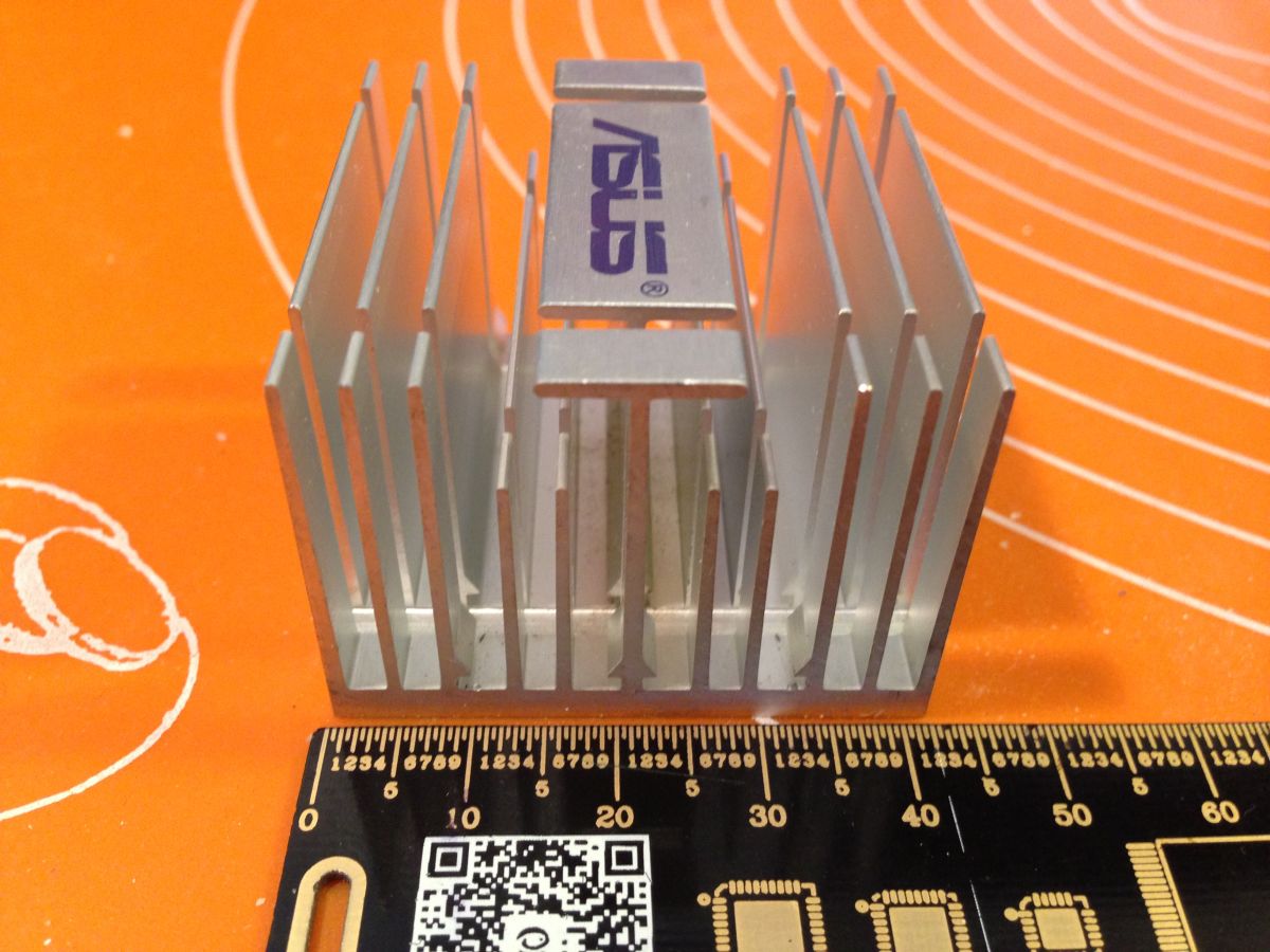

    Z komputerów można pozyskać dwa rodzaje radiatorów - Radiatory procesora głównego i kart graficznych. Obie te grupy można podzielić na radiatory pasywne i aktywne (z wentylatorem - zwanym czasem propellerem ;) ).
    Jeżeli radiator miał zamontowany wentylator zgodnie z tym, co było pisane w poprzednim temacie, najlepiej zda egzamin z wentylatorem. Różnica zdolności oddawania ciepła w obu wypadkach jest naprawdę duża i jeśli już mamy zamiar (lub konieczność) taki radiator wykorzystać - należy o tym pamiętać. Przyznam się, że nie miałem okazji dokładnie się temu przyjrzeć, ale o ile bez wentylatora taką "graniczną" mocą jest np. 20W, to (w zależności od wydajności wentylatora) z zamontowanym wentylatorem ta moc może wynieść nawet kilkadziesiąt razy więcej. Oczywiście nie wystarczy założyć byle jakiego "wiatraczka", a taki, który będzie mieć największy przepływ powietrza; a więc przeważnie będzie to wentylator wysokoobrotowy (raczej nie z tych "cichych"...) i możliwie dużych skrzydełkach na dodatek odpowiednio wyprofilowanych. Tu zarówno modeli, jak i mocy przy założonej wielkości jest tyle, że można wybierać jak w ulęgałkach i na pewno coś można dobrać, co spełni nasze oczekiwania... do pewnego stopnia rzecz jasna. Ze swej strony polecam wykorzystać wentylatory "firmowe", czyli takie, do których możemy znaleźć karty katalogowe (najlepiej wiarygodne ;) ) z dokładnymi danymi, o których mowa.
    Przykłady poniżej:

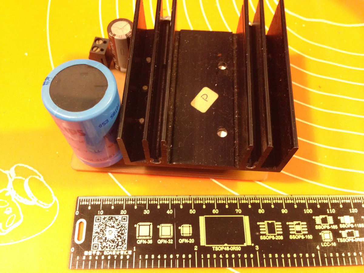

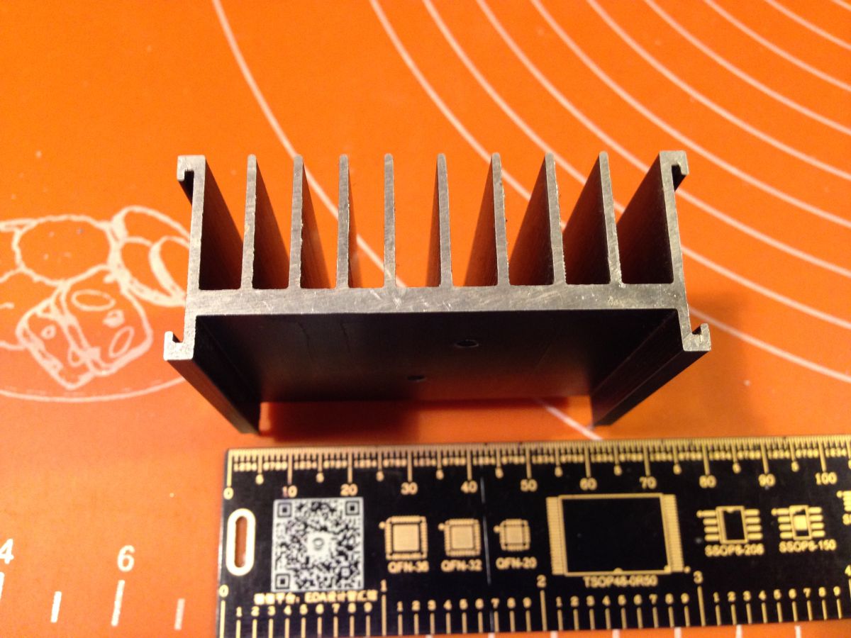

    Praktyka Cz. II: Radiatory małe i duże czyli wiele możliwości dla amatora. Praktyka Cz. II: Radiatory małe i duże czyli wiele możliwości dla amatora. Praktyka Cz. II: Radiatory małe i duże czyli wiele możliwości dla amatora.

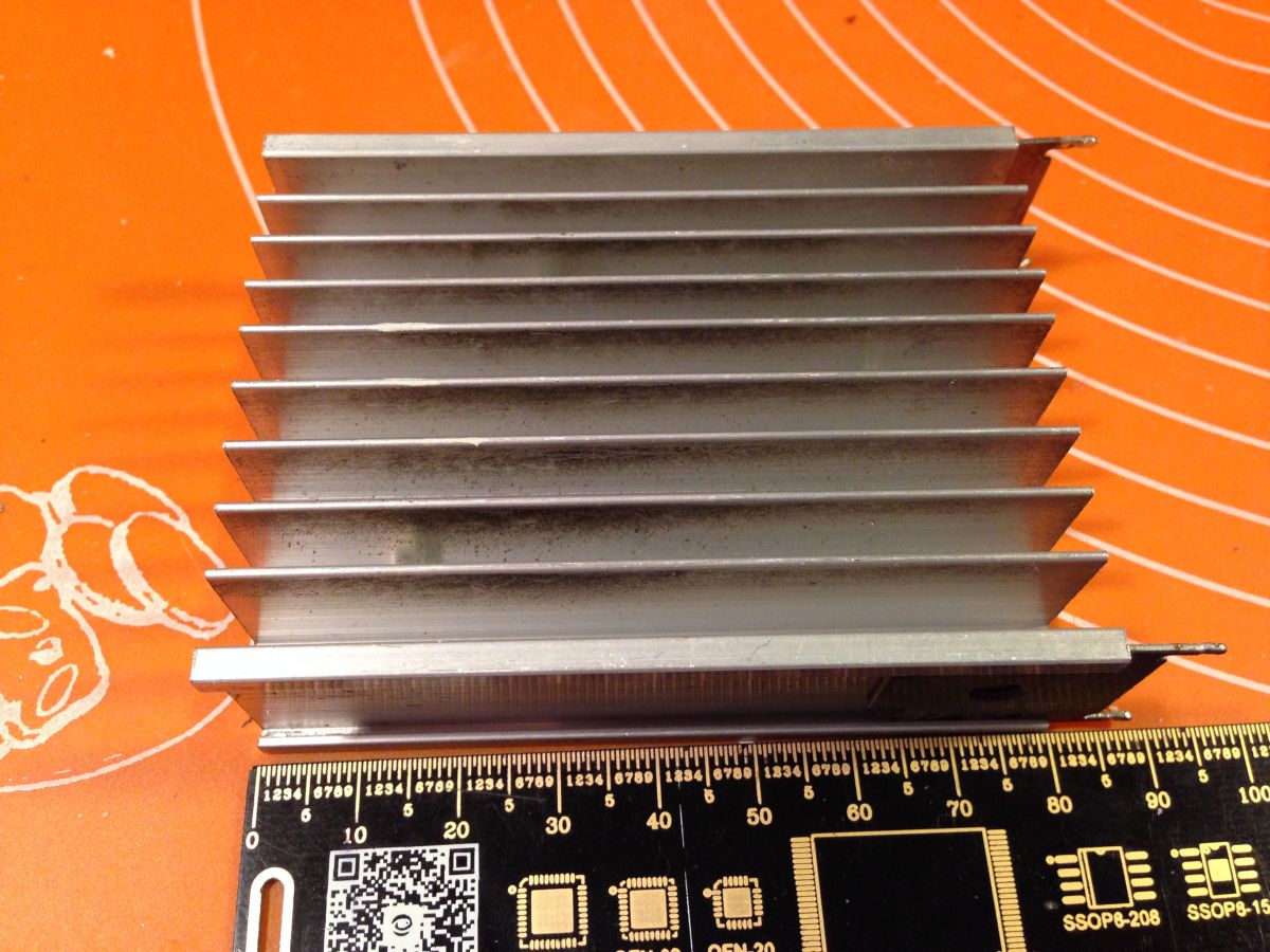

    Proszę zwrócić uwagę na pogrubioną część środkową podstawy. Nie jest to jakieś widzimisię projektanta, a ważny element umożliwiający odebranie większej ilości ciepła z chłodzonego elementu - dzięki temu zgrubieniu ciepło łatwiej jest rozprowadzane do najbardziej oddalonych żeberek. Sam wentylator wraz z elementem go mocującym (dwie "szyny" na skrajnych żeberkach) jest zdemontowany.

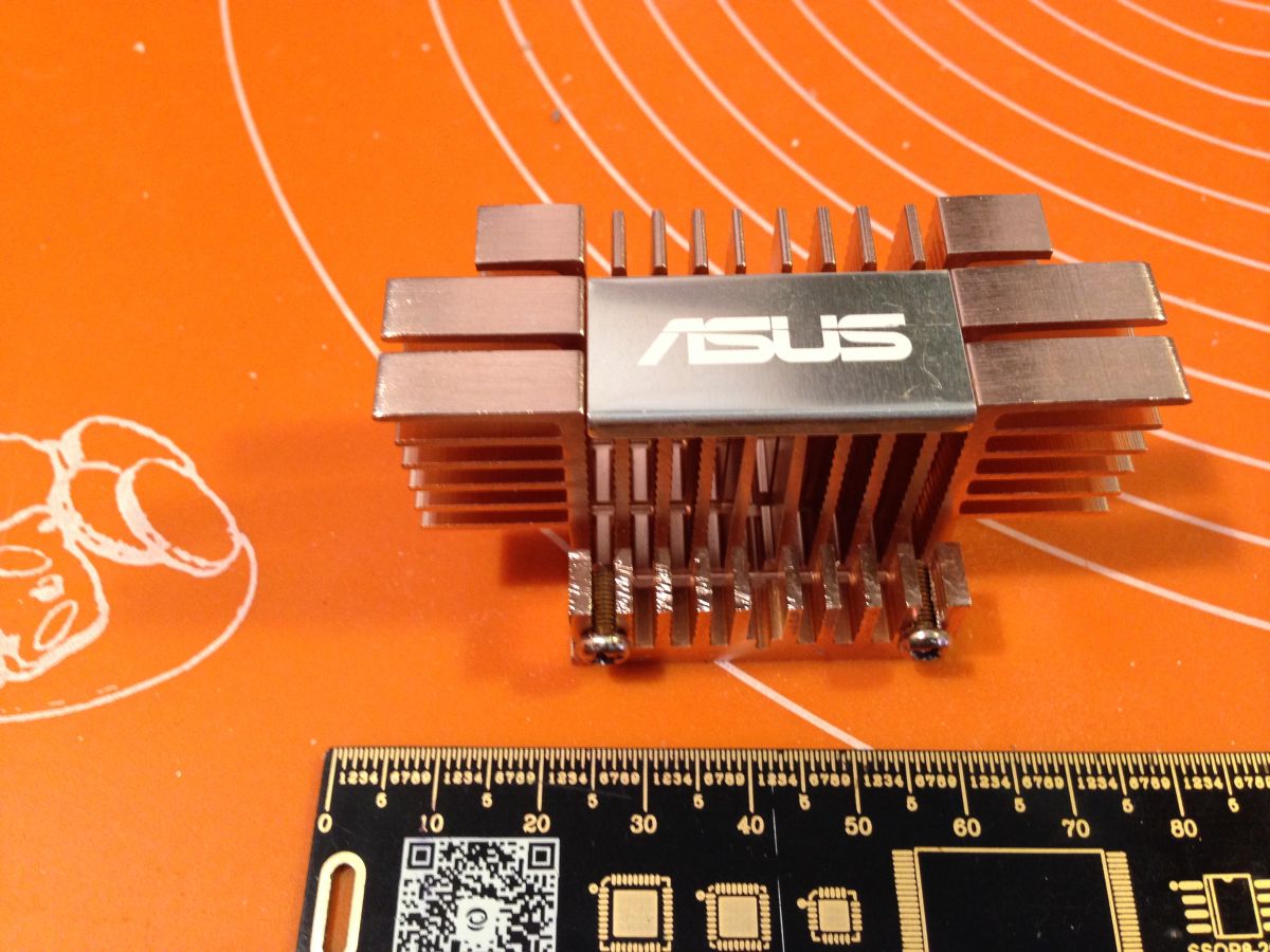

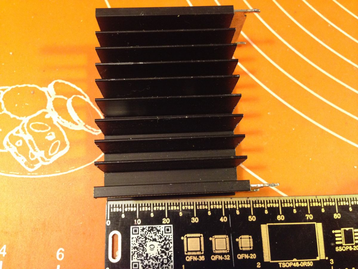

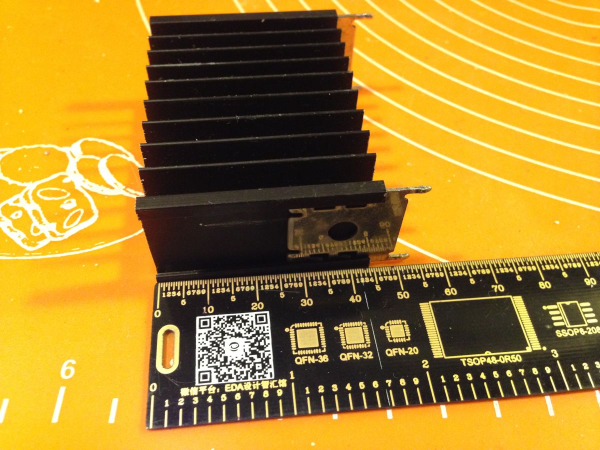

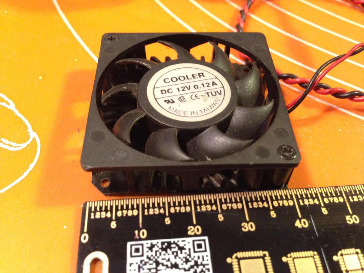

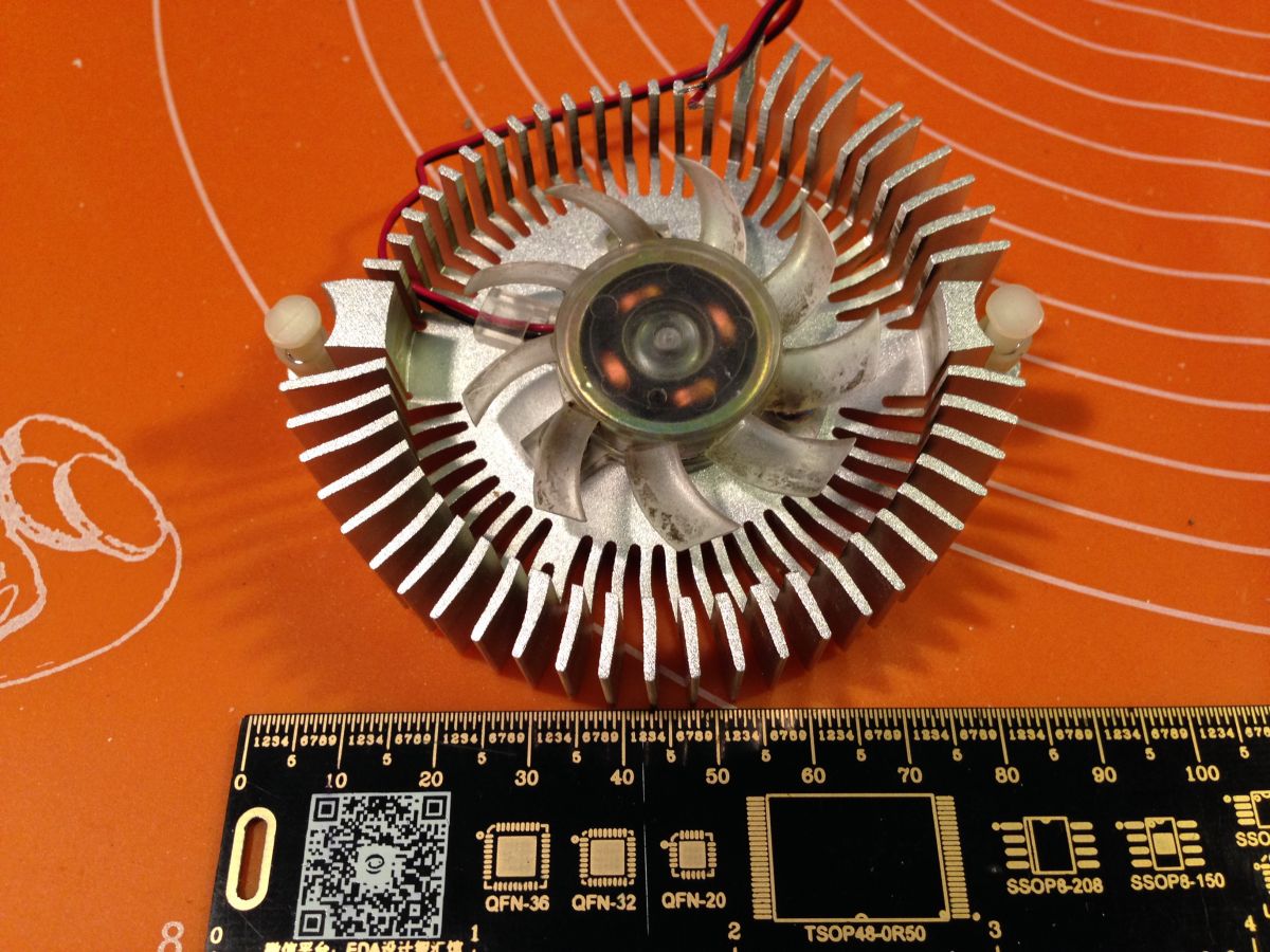

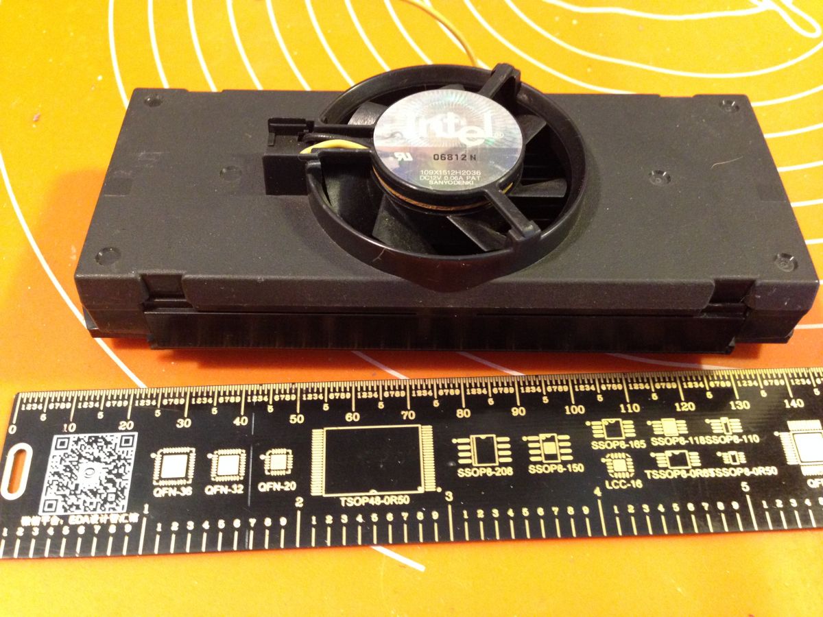

    Kolejny radiator również z jakichś starych płyt komputerowych jest już zbudowany nieco inaczej:
    Praktyka Cz. II: Radiatory małe i duże czyli wiele możliwości dla amatora. Praktyka Cz. II: Radiatory małe i duże czyli wiele możliwości dla amatora.Praktyka Cz. II: Radiatory małe i duże czyli wiele możliwości dla amatora.
    Po pierwsze jest mniejszy, po drugie wentylatorek niewielki (w porównaniu do poprzedniego), a po trzecie sam radiator z płytą go mocującą (jest mocowana "na zatrzask" do skrajnych żeberek radiatora specjalnie w tym celu wyprofilowanych) tworzy coś w rodzaju kanału chłodzącego - powietrze zasysane jest z otoczenia i wdmuchiwane na środkową część radiatora; rozchodzi się na boki do wylotów jednocześnie opływając (studząc) żeberka na całej ich długości. Ktoś spostrzegawczy dopatrzy się czterech słupków - dorobiłem w celu łatwiejszego mocowania do obudowy (słupki są wkręcane w nagwintowane otwory M3).

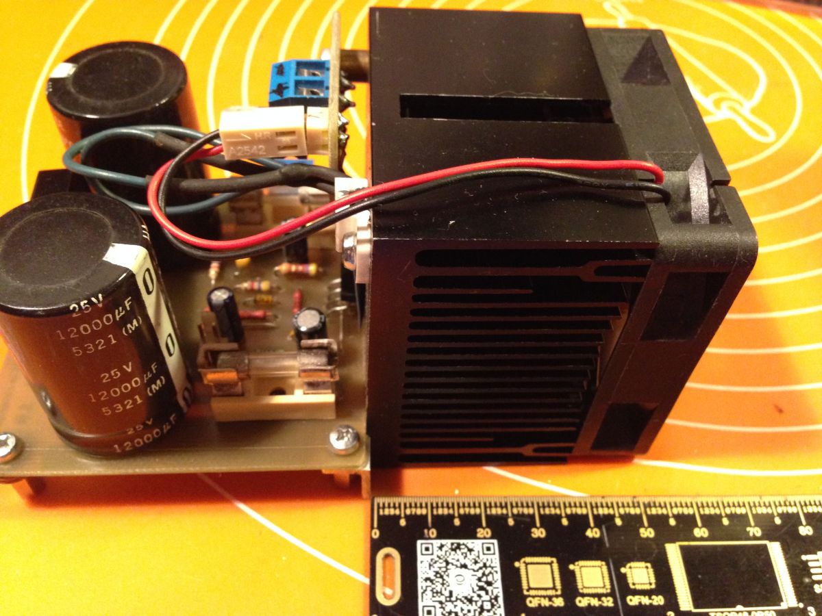

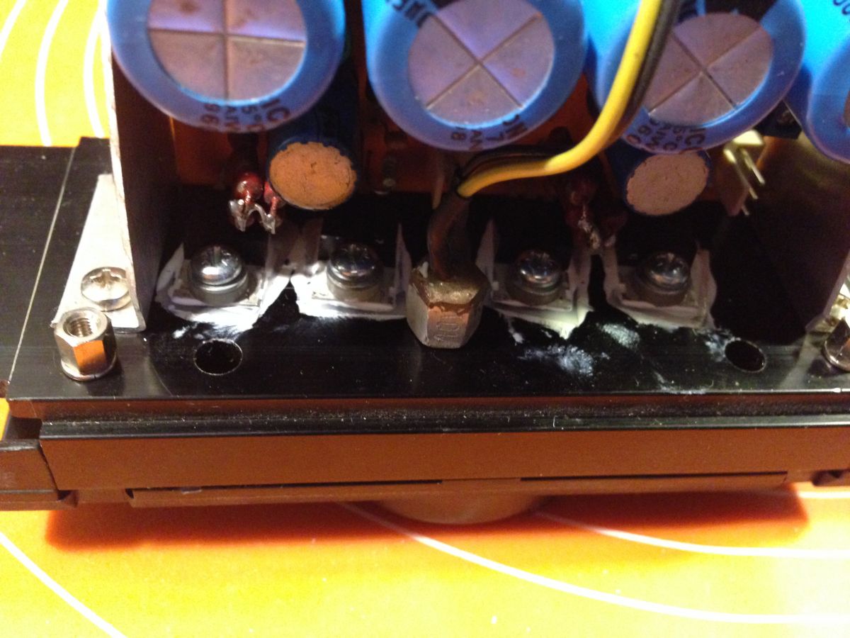

    Takich radiatorów pozyskałem kilka sztuk i część z nich już "zagospodarowałem":

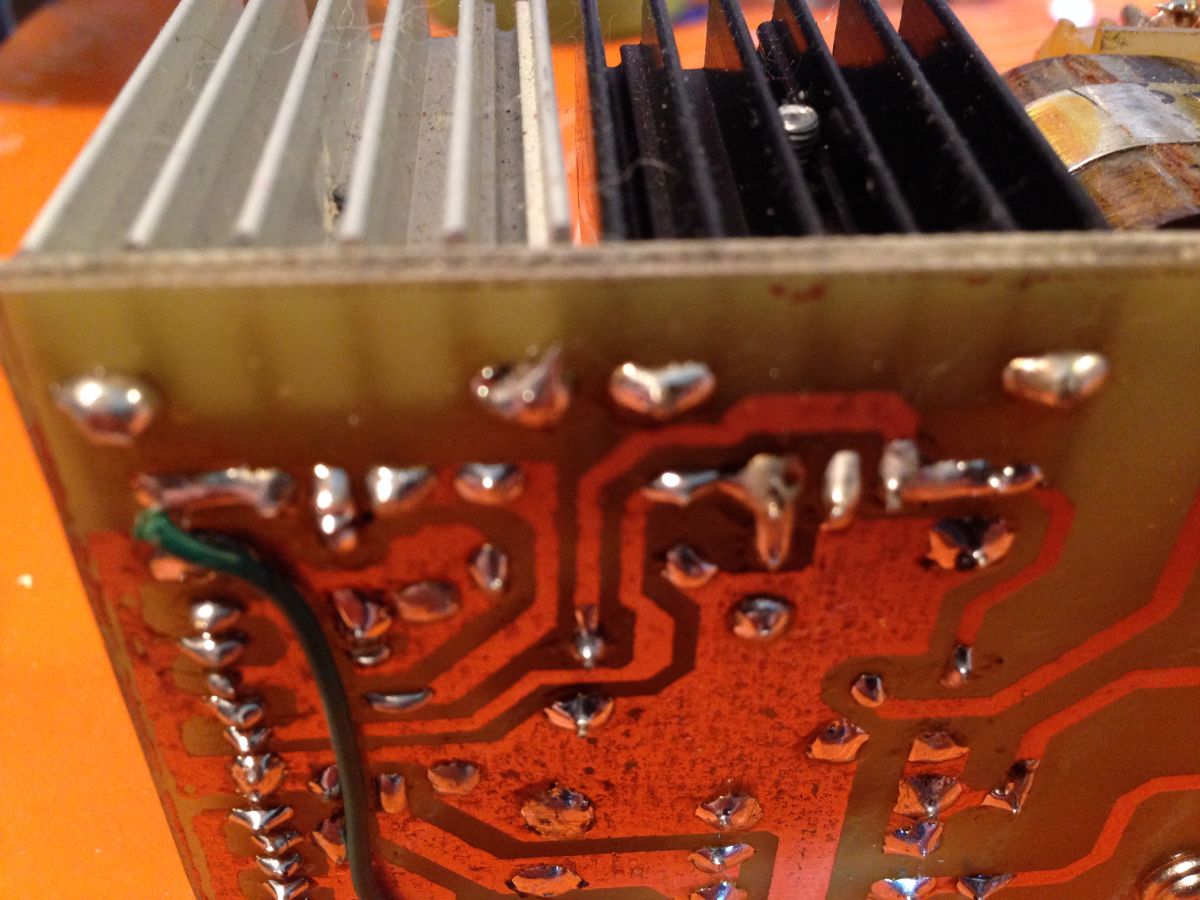

    Praktyka Cz. II: Radiatory małe i duże czyli wiele możliwości dla amatora. Praktyka Cz. II: Radiatory małe i duże czyli wiele możliwości dla amatora. Praktyka Cz. II: Radiatory małe i duże czyli wiele możliwości dla amatora. Praktyka Cz. II: Radiatory małe i duże czyli wiele możliwości dla amatora.

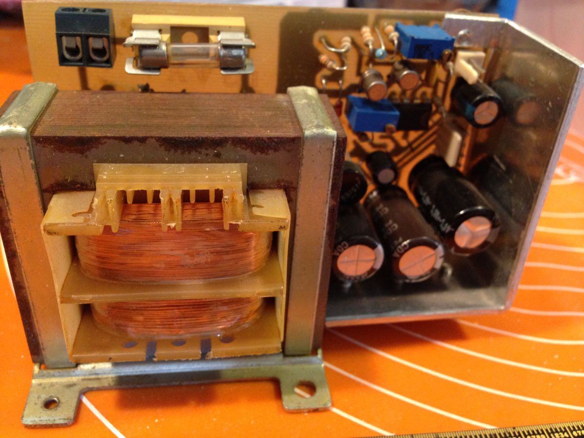

    Powyżej prosty układ zasilacza z regulacją napięcia i prądu stosunkowo niewielkiej mocy. Do takich zadań taki radiator jest wręcz stworzony; dodatkowo sam propeller jest zasilany poprzez układ regulacji obrotów w zależności od temperatury - czujnik wkręcony w nagwintowany otwór M5. Zarówno obroty, jak i chłodzenie rośnie wraz ze wzrostem temperatury. W taki sposób jest też wykonana regulacja w innym egzemplarzu tego radiatora, wykorzystanego do chłodzenia wzmacniacza mojej wieży DiY - przy normalnym słuchaniu wentylator co najwyżej okresowo się załączy na minimalnych obrotach (jest wówczas całkowicie niesłyszalny), włącza się na większej mocy dopiero przy głośnym graniu (raptem 2x15W, więc maksymalnych obrotów nie osiąga nigdy) - tego zdjęcia nie załączam, gdyż trudno mi wysunąć całą wieżę z regału, by zrobić fotkę - przepraszam...

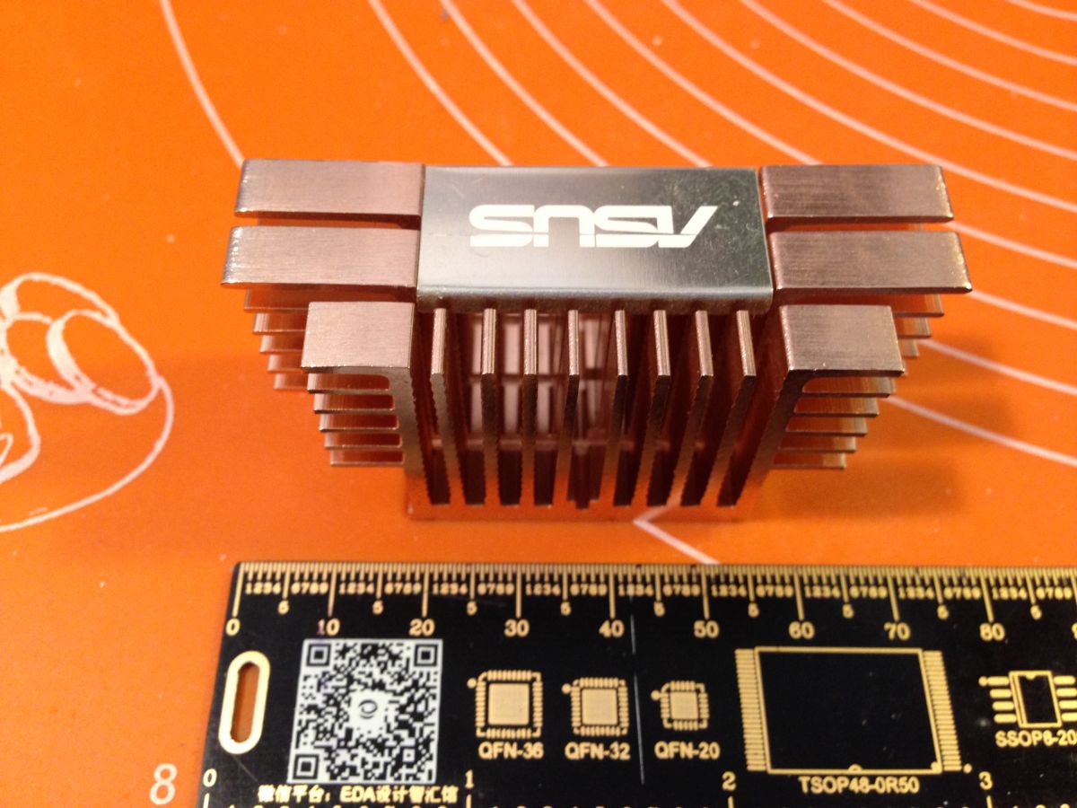

    Radiatory z kart graficznych
    Tu z kolei wybór jest chyba największy, jeśli chodzi o kształty i wielkości.

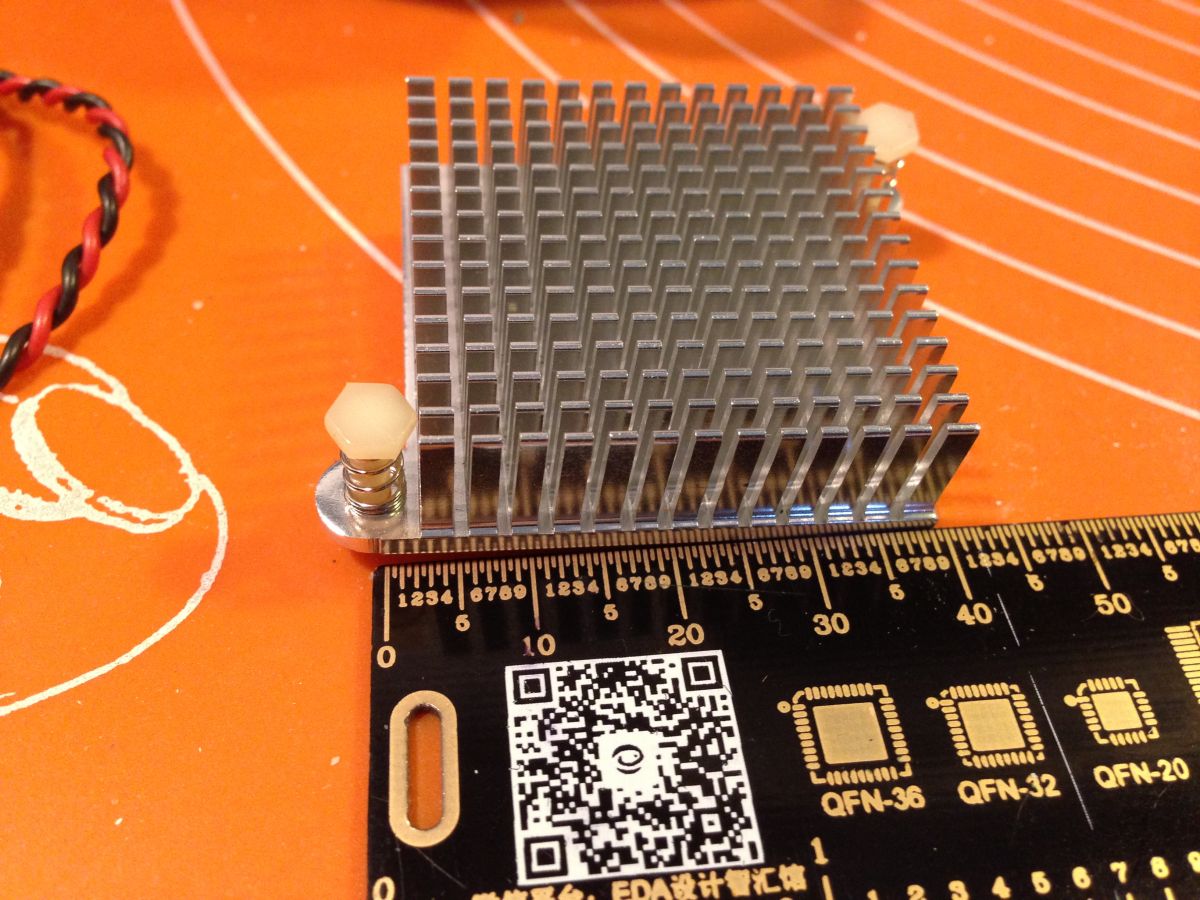

    Z natury rzeczy są niewielkie, jednak można je wykorzystywać nawet do rozproszenia kilkunastu watów - oczywiście te z wymuszonym chłodzeniem.
    Malutkie - ok. 5W spokojnie rozproszy:
    Dla elementów w obudowach TO126 i 220 mocowanie samego radiatora może być nieco utrudnione (oryginalnie chłodził procek leżący na płytce, a radiator dociskany był do niego dwoma sprężynkami w kołkach mocujących), ale wystarczy pomyśleć i znajdzie się sposób na inny montaż - zajmujący mniej miejsca na powierzchni płytki.
    Kolejny o mniejszej powierzchni, ale za to ze wspomaganiem - dzięki temu podobna skuteczność w rozpraszaniu mocy, a nawet ciut większa:

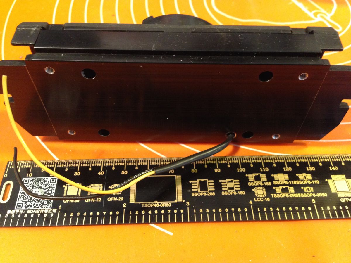

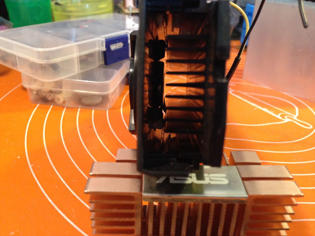

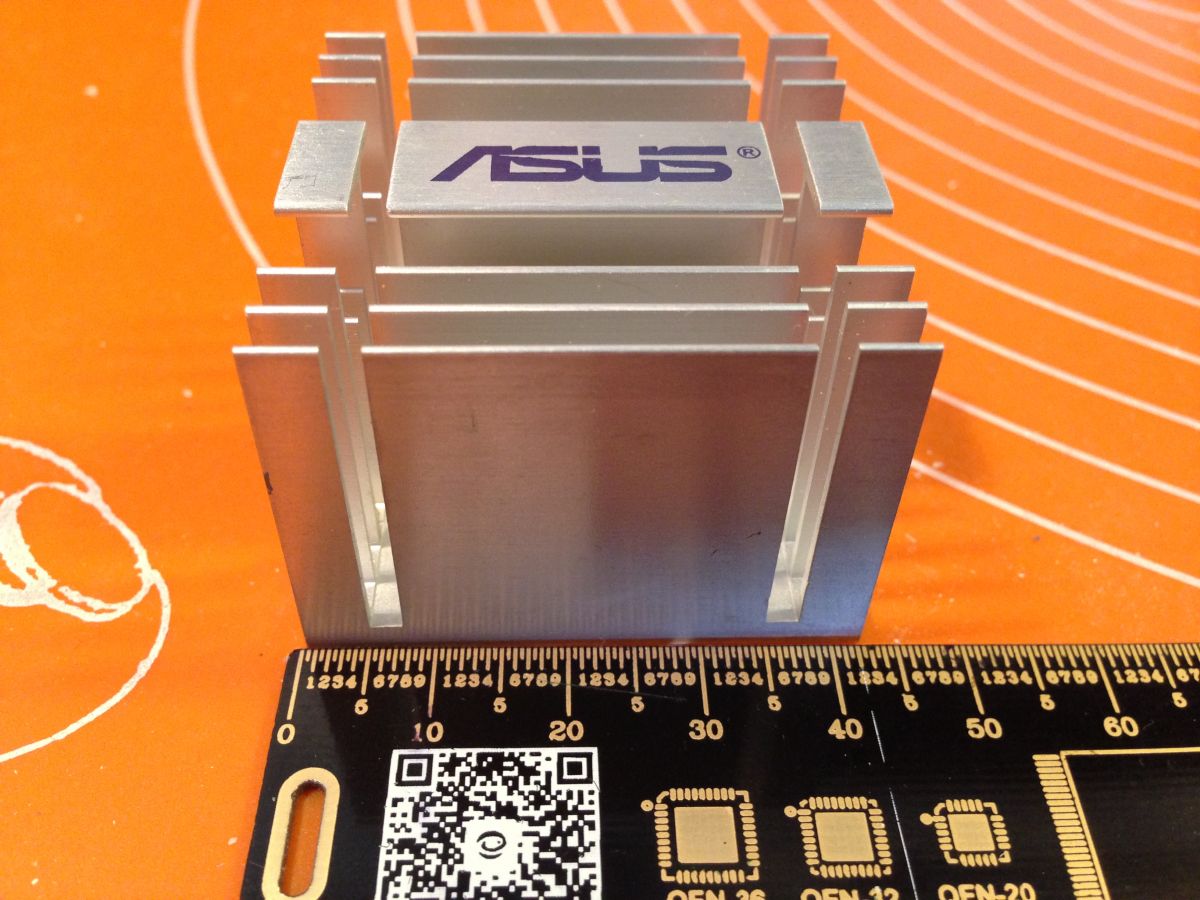

    Następny - już "słusznych" wymiarów, jednak mało "ustawny". Dlatego też wymyśliłem dlań zastosowanie oświetleniowe. ;)
    Może się wydawać, że nieco na wyrost w stosunku do ilości traconej mocy, jednak wszyscy wiemy, że LED nie lubi tropików i dłużej pożyje w umiarkowanym klimacie. ;) Przy pełnej jasności i włączonym chłodzeniu aktywnemu radiator jest zaledwie ciepły.

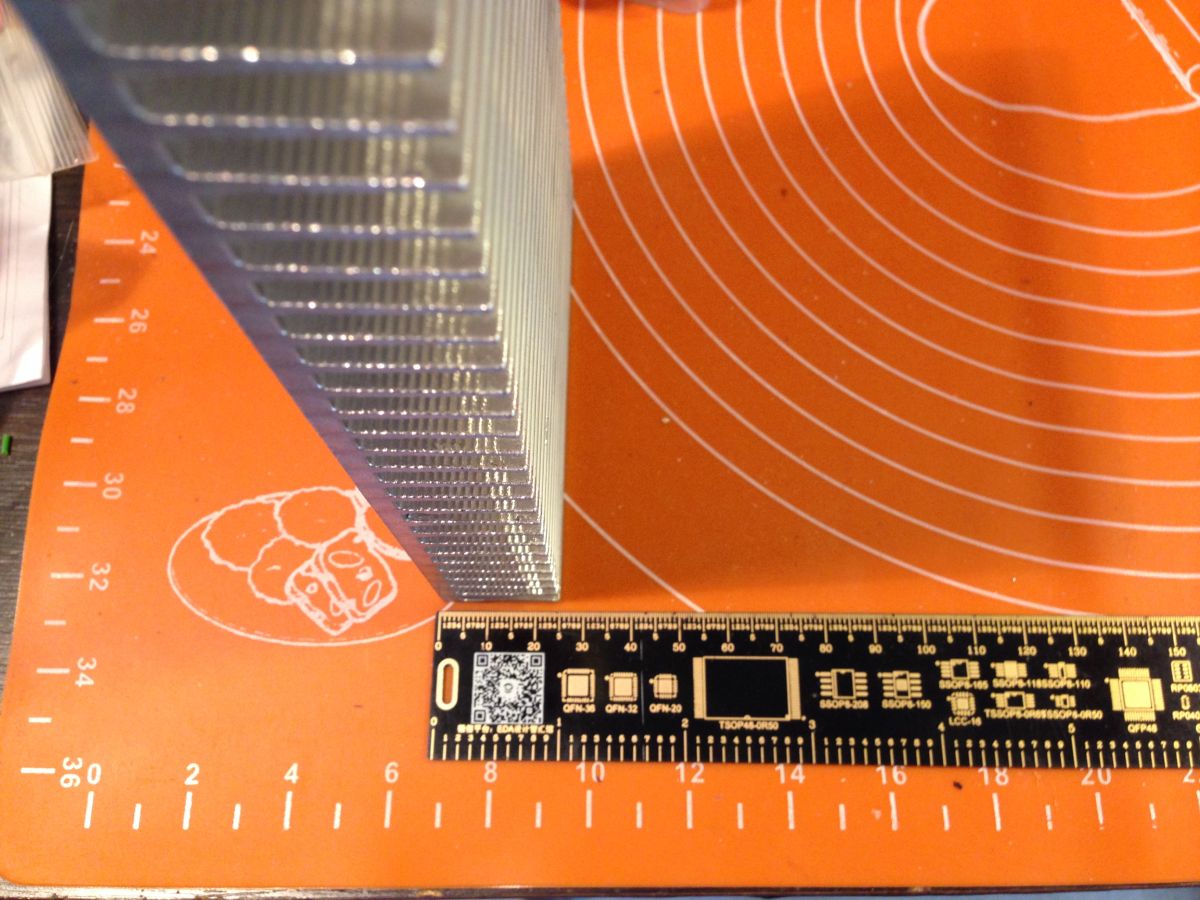

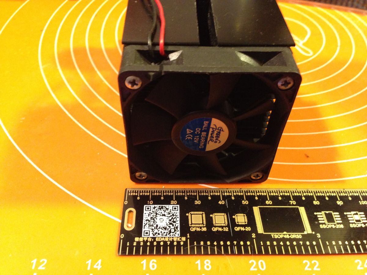

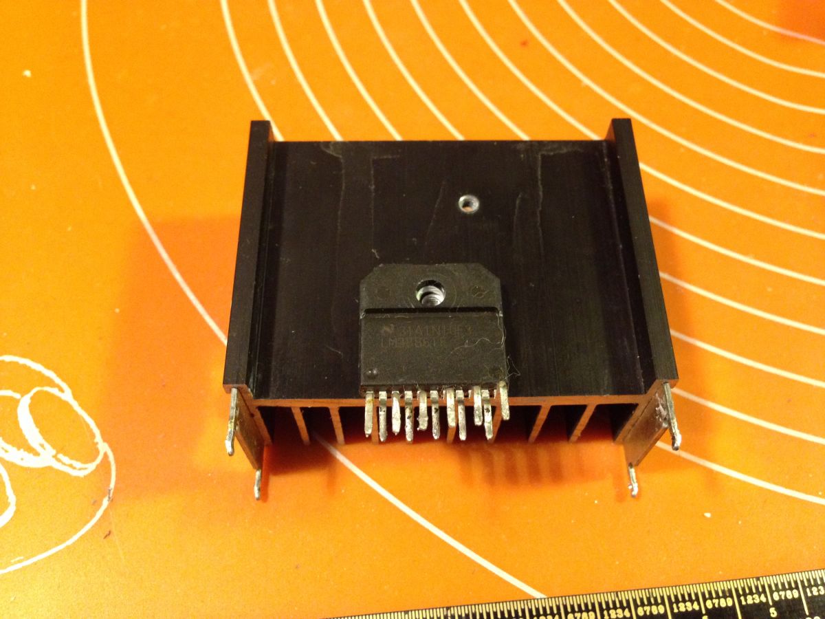

    W bonusie - również radiator z komputera, ale nieco wyższy, a przez to o większych możliwościach:
    Da radę nawet w połączeniu z TDA 2004 - oczywiście przy pionowym ustawieniu żeberek i umożliwieniu swobodnego przepływu powietrza.

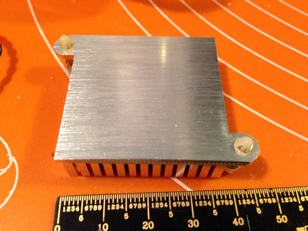

    Praktyczne wykorzystanie radiatora z odzysku

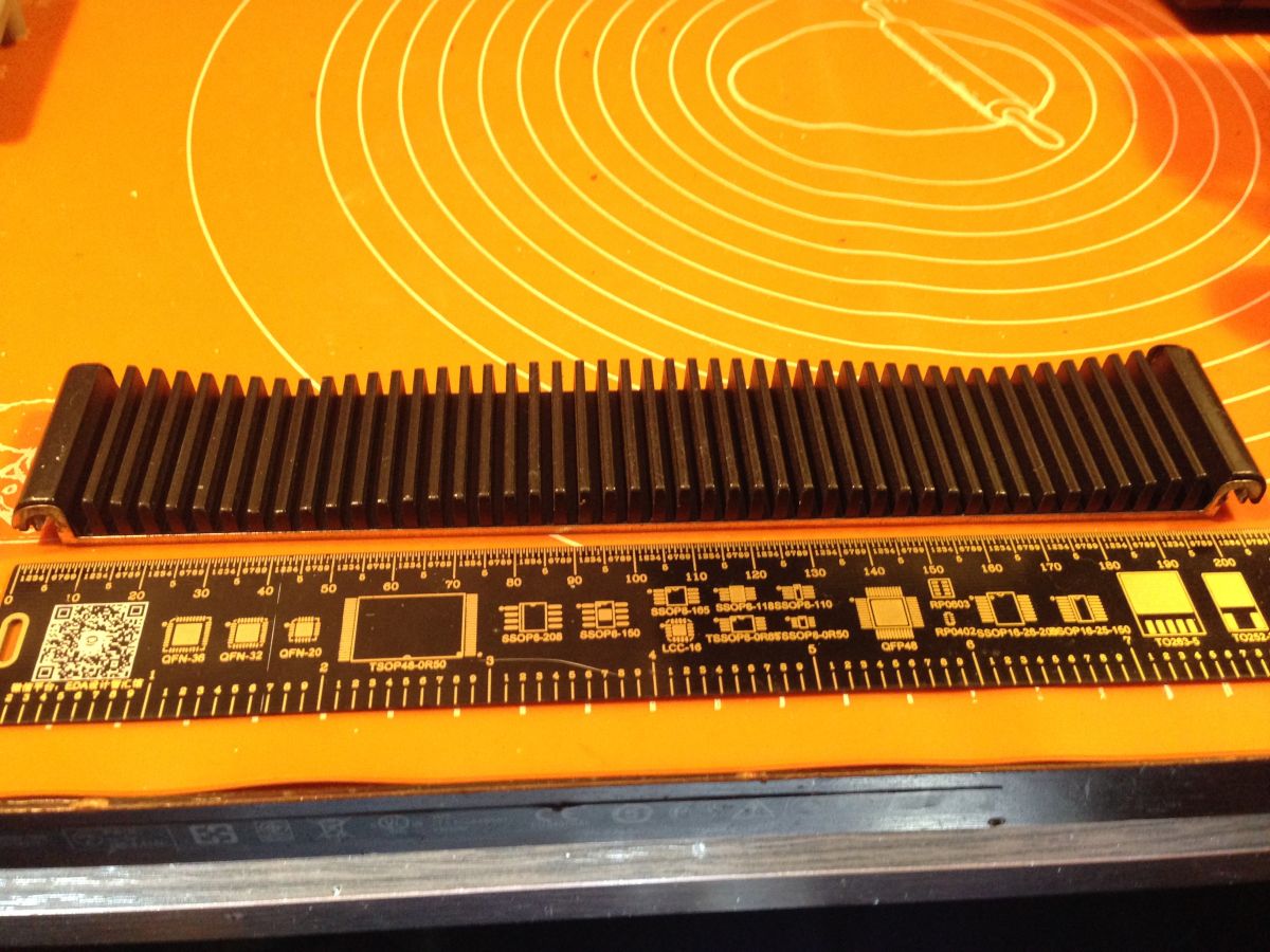

    Kolejny przykład radiatora o ciekawym kształcie (nie pomnę już, z czego go wygrzebałem, ale spodobał mi się):
    Przyznacie, że wygląd nietypowy... :) Do czego się przyda? Tu jeszcze temat się nie sprecyzował, ale jak jest "sztuka", to i pomysł się znajdzie; chociażby taki jak poniżej.

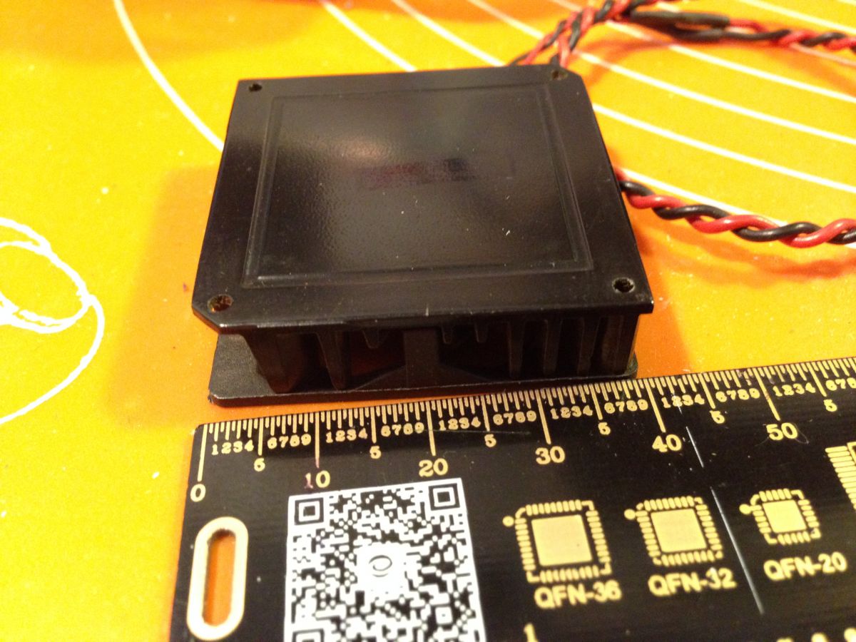

    To wykorzystanie radiatora powstało z przypadku - tym razem pozyskanego od starego procesora głównego wraz z wentylatorem i (dorobioną oczywiście ;) ) regulacją prędkości obrotowej w zależności od temperatury to końcówka wzmacniacza audio TDA 2051 - przy największej mocy strat w układzie (czyli mniej więcej dla ok. 65% mocy maksymalnej) wentylator kręci się mniej więcej na 1/2 obrotów max. Dzięki temu jest cichuteńki i nie przeszkadza w słuchaniu muzyki (co też ważne):

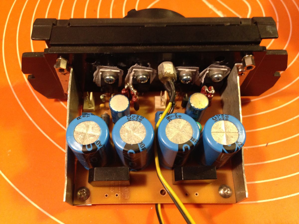

    Dla cichego grania wentylator stoi. Dopiero wraz ze wzrostem głośności (a więc i strat, a co za tym idzie także temperatury) zaczyna się kręcić.
    Zasilacz (jakżeby inaczej) do projektu, który kiełkował w mojej głowie już od dawien dawna, czyli magnetofonu kasetowego (w trakcie realizacji). W nim dwa radiatory dopasowane do elementów obudowanych w TO-220 - w tym wypadku stabilizatorów liniowych serii LM78** i 79**:
    Na ostatnim zdjęciu widać pady służące tylko do montażu radiatora do płytki. Dzięki temu prostemu rozwiązaniu radiator - mimo stosunkowo dużej masy (ten większy) trzyma nawet po upadku z 2 metrów na podłogę [kotek (Pieszczoch) sprawdzał, czy przeskoczy z szafy na regał i się nie udało za pierwszym razem...]. Widoczne klejenie mocowania transformatora (biała żywica epoksydowa) pokazuje, jak solidne mocowanie radiatora zapewniają dwa małe kołki wlutowane w płytkę...

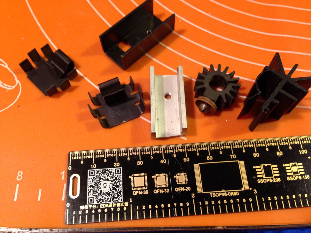

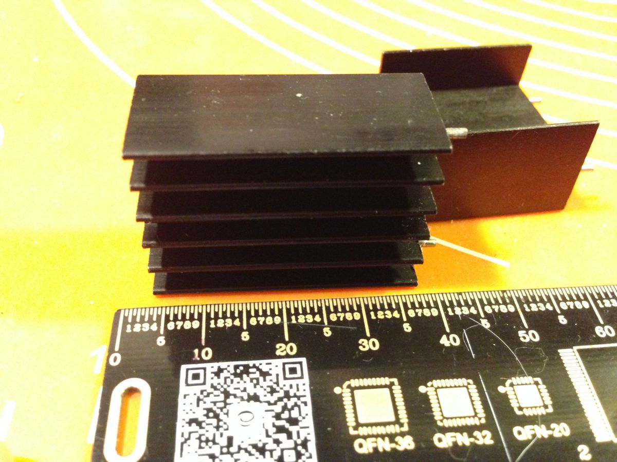

    Radiatory do tranzystorów średniej mocy
    Tranzystory średniej mocy też czasem wymagają chłodzenia. Czasem wystarczy tylko wciśnięta na "kapelusz" tranzystora TO-39 tulejka z blaszki, a czasem coś większego:
    Jak nietrudno się domyślić - powyżej pokazane radiatorki nie służą do rozpraszania jakichś potężnych mocy. Przeważnie to raczej radiatory stosowane dla zwiększenia komfortu pracy tranzystora. Niemniej jednak skutecznie potrafią obniżyć temperaturę o kilka-kilkanaście stopni, co niekiedy jest dla tranzystora "być albo nie być". Na uwagę zasługuje radiator (niestety najmniej widoczny) po prawej stronie na dole - to radiator zdjęty ze wzmacniacza audio TDA2004 - wzmacniacza, który wg specyfikacji urządzenia, w jakim był zastosowany pracował z mocą 5W.
    Taki radiator nie wymagał żadnego mocowania - sam waży niewiele, a jak wiemy - TDA ma nóżek sporo i dość mocno się trzyma płytki sam z siebie, natomiast samo utrzymywanie się radiatora na układzie scalonym zrealizowano przez dokładne dopasowanie szerokości szpary na obudowę - wchodzi nań ze sporym oporem niejako "na wcisk".

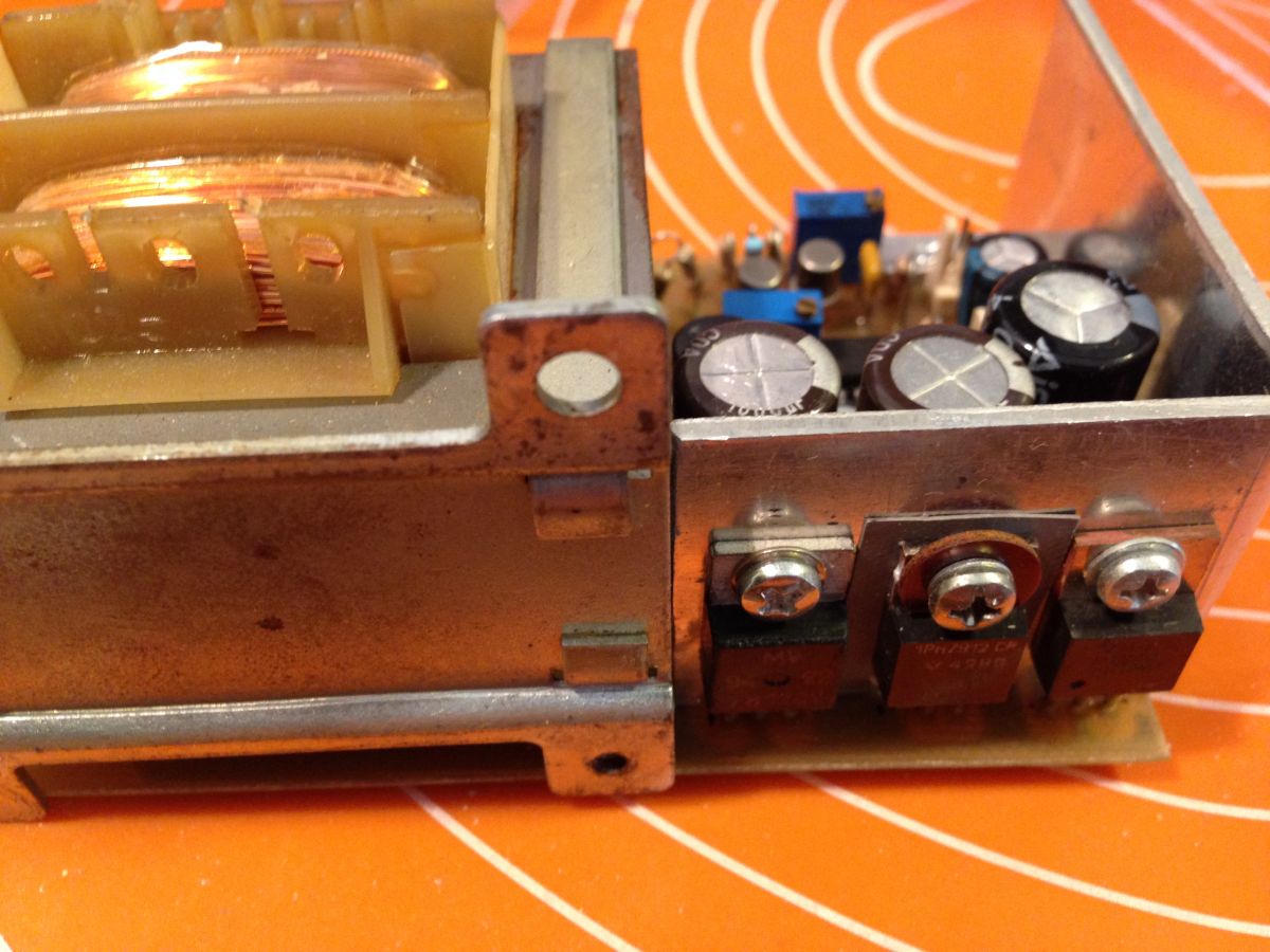

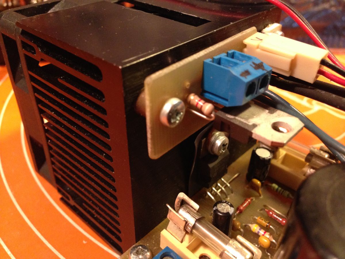

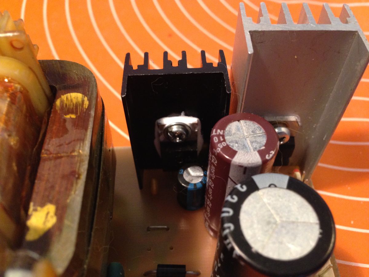

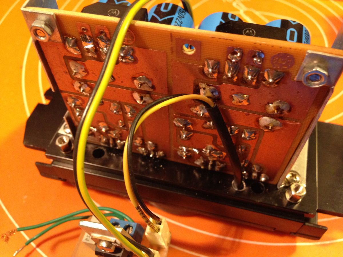

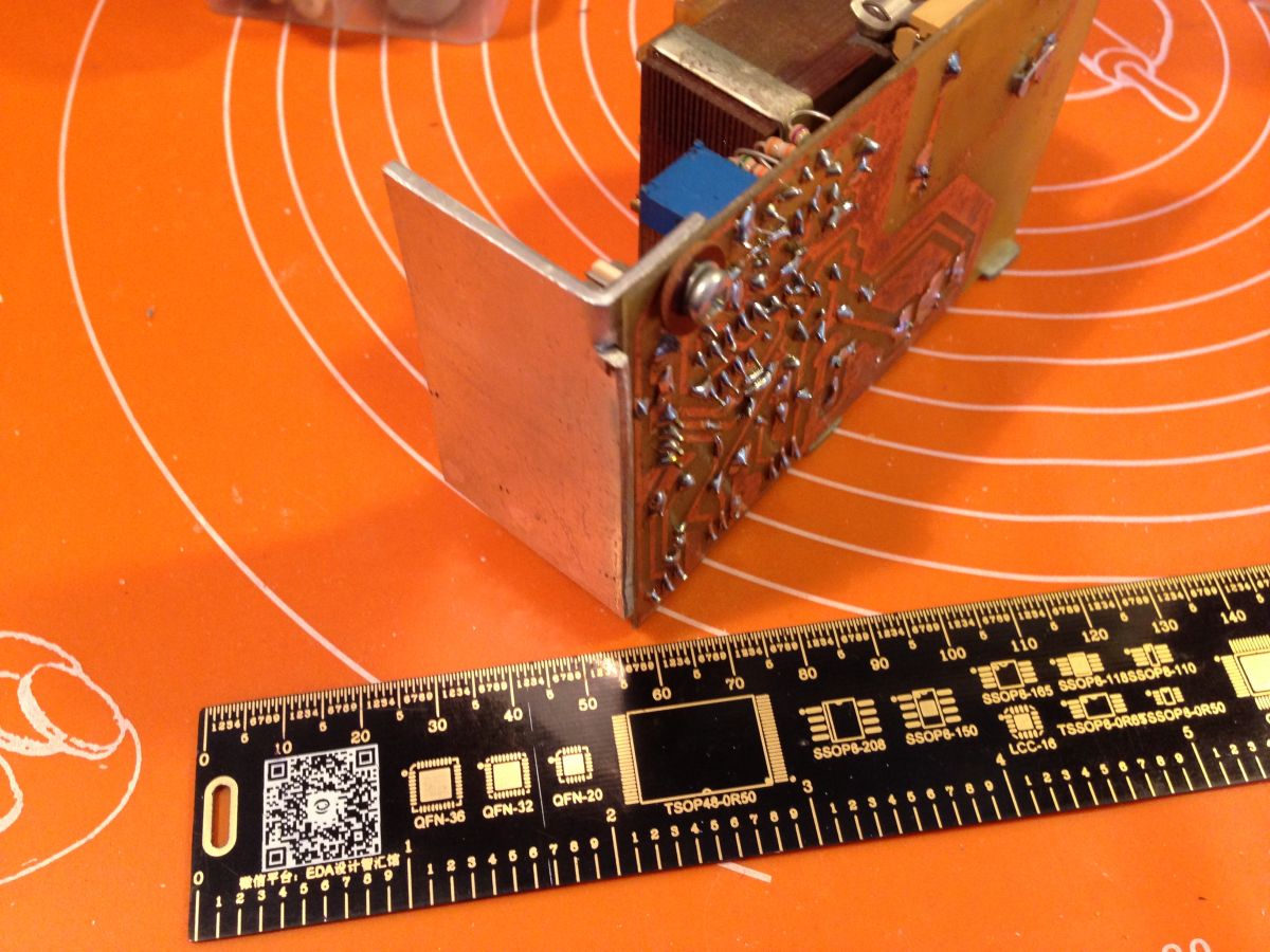

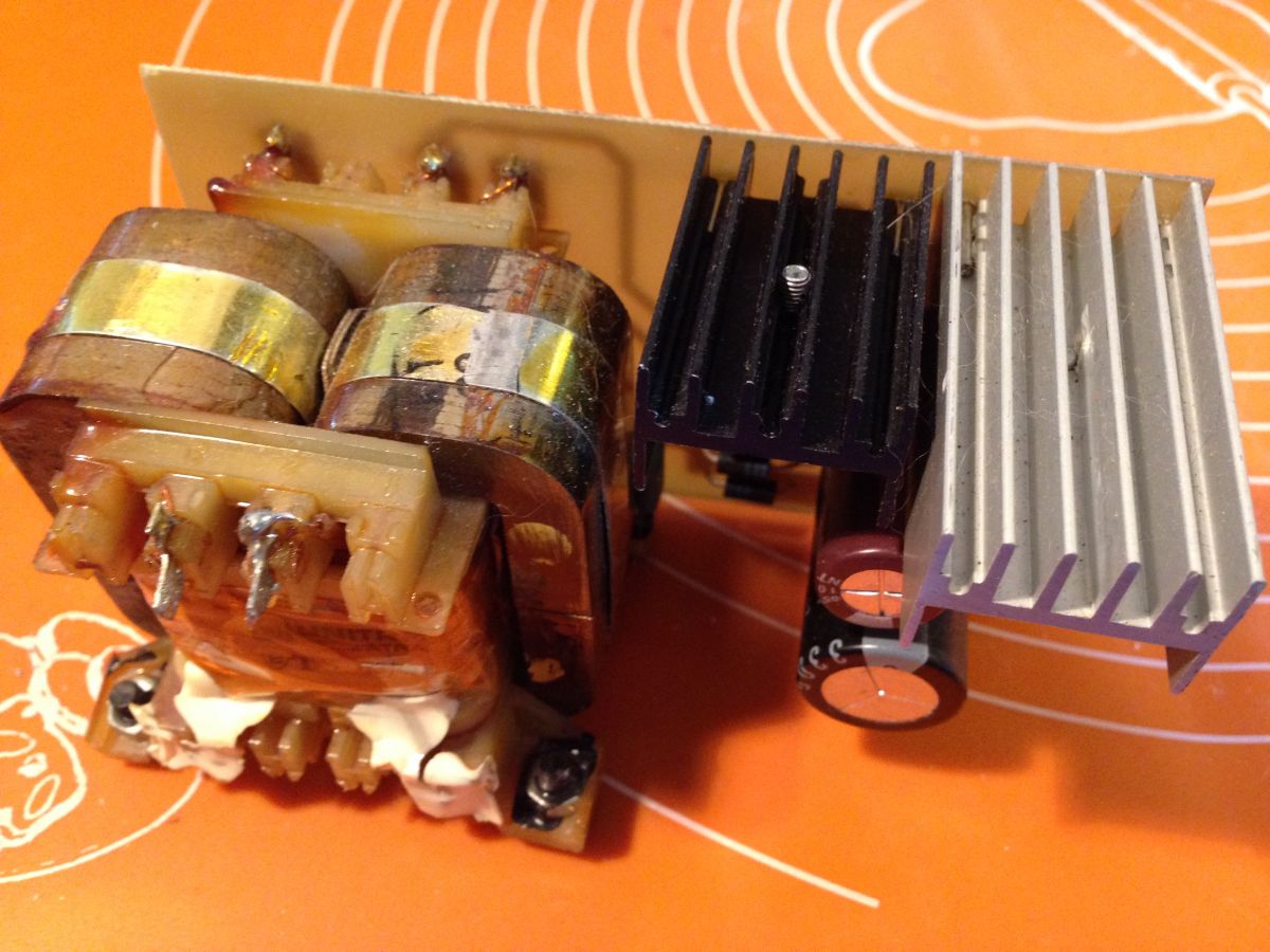

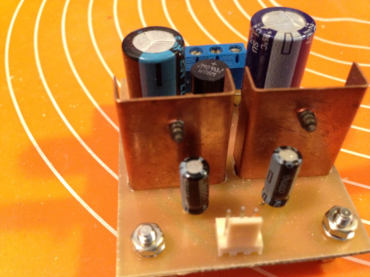

    Powyżej prosty do bólu zasilacz symetryczny, w którym stosowane LM7805 i 7905 w najmniej korzystnych warunkach wymagały wytracenia po ok. 2,5W. sam (goły) stabilizator raczej nie powinien być zmuszany do oddawania więcej niż 1W, a już dwa kawałki miedzianej blachy (0,5mm) o wielkości jak wyżej wygięty w "U" dla lepszej stabilizacji (w tych "uszach" są pozostawione kawałki po ok. 3 mm szerokości wystających "pipków" do wlutowania w płytkę) zdecydowanie poprawił warunki pracy - nawet przy maksymalnych prądach pobieranych z zasilacza blaszki radiatorów nie osiągają więcej niż 40°C.
    Inna konstrukcja to dość skomplikowany (ze względu na trzy napięcia i impulsy synchronizacji z siecią) układ zasilacza, w którym co prawda straty na stabilizatorach nie przekraczały dopuszczalnych, ale urządzenie przewidziane było do pracy w naprawdę trudnych warunkach (konkretnie to zasilacz regulatora grzałek wtryskarek półautomatycznych wytłaczających plastikowe półprodukty) - na hali w środku srogiej zimy było ok. 38°C.
    Tak więc należało zadbać, by i samo urządzenie nie było powodem przestoju i związanych z tym strat firmy.
    Jak się okazuje - wystarczył kawałek blachy (tym razem Al grubości 1,2mm) wygięty w "L". Dzięki temu zarówno mechanicznie, jak i "temperaturowo" urządzenie wytrzymuje te trudne warunki już od (już) 6 lat codziennej pracy.

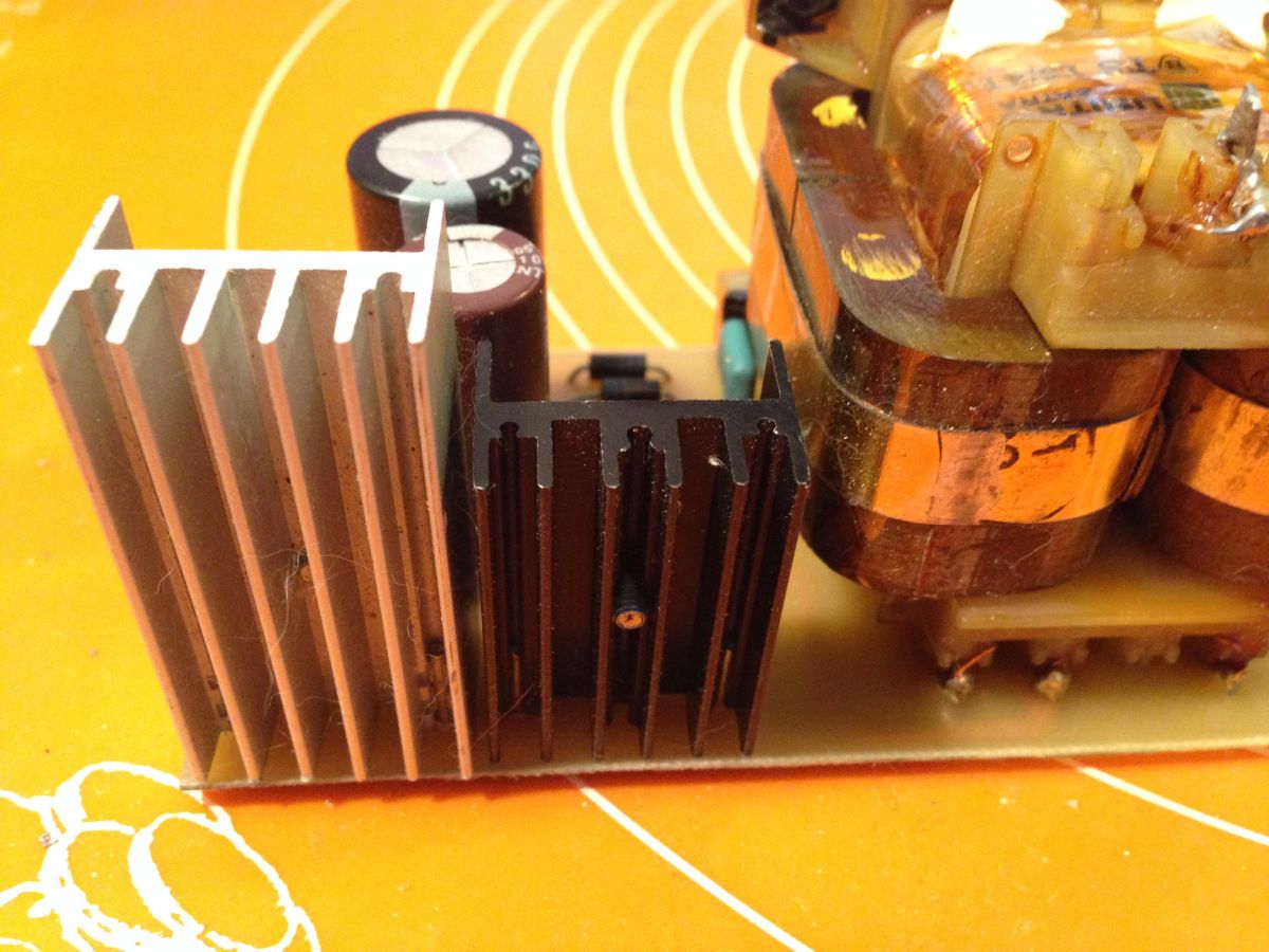

    Skoro już o zasilaczach mowa, to kolejny przykład nietypowego zastosowania radiatora:
    Co w tym nietypowego? Radiator z założenia był projektowany dla tranzystorów w obudowach TO-3, a tu został wykorzystany do schłodzenia (również niewielkiego - zaledwie ok. 10 W mocy start w przetwornicy) zasilacza opartego na hybrydowej przetwornicy 230/12V 10A. Zasilacz ten również był narażony na pracę w gorącym otoczeniu (ponad 60°C), stąd pomysł na radiator - gdyby nie to, mógłby spokojnie pracować i "goły".

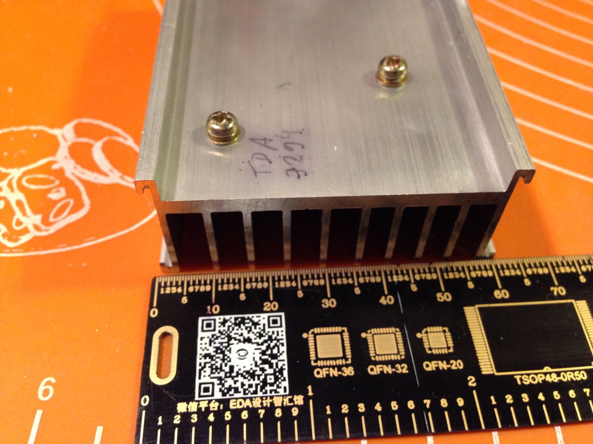

    Z takich ciętych na wymiar na tak zwanym "podorędziu" został mi tylko jeden typ:

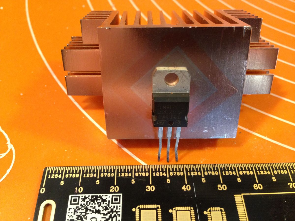

    Akurat ten egzemplarz został wybrany dla sztucznego obciążenia - na jednym takim radiatorze (wspomaganym wentylatorem) mocowane będą rezystory mocy (2x100W). Daje to mniej więcej wyobrażenie o ilości oddawanego ciepła.

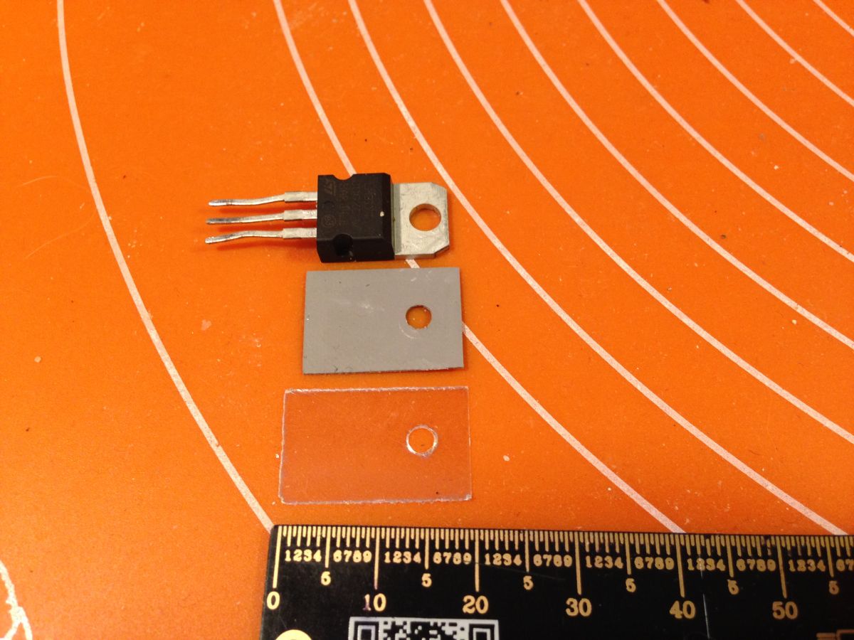

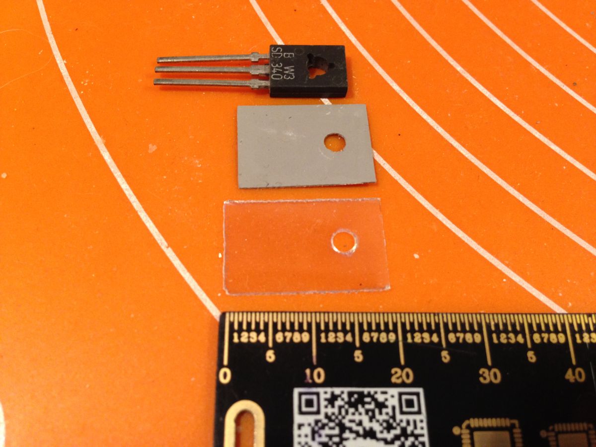

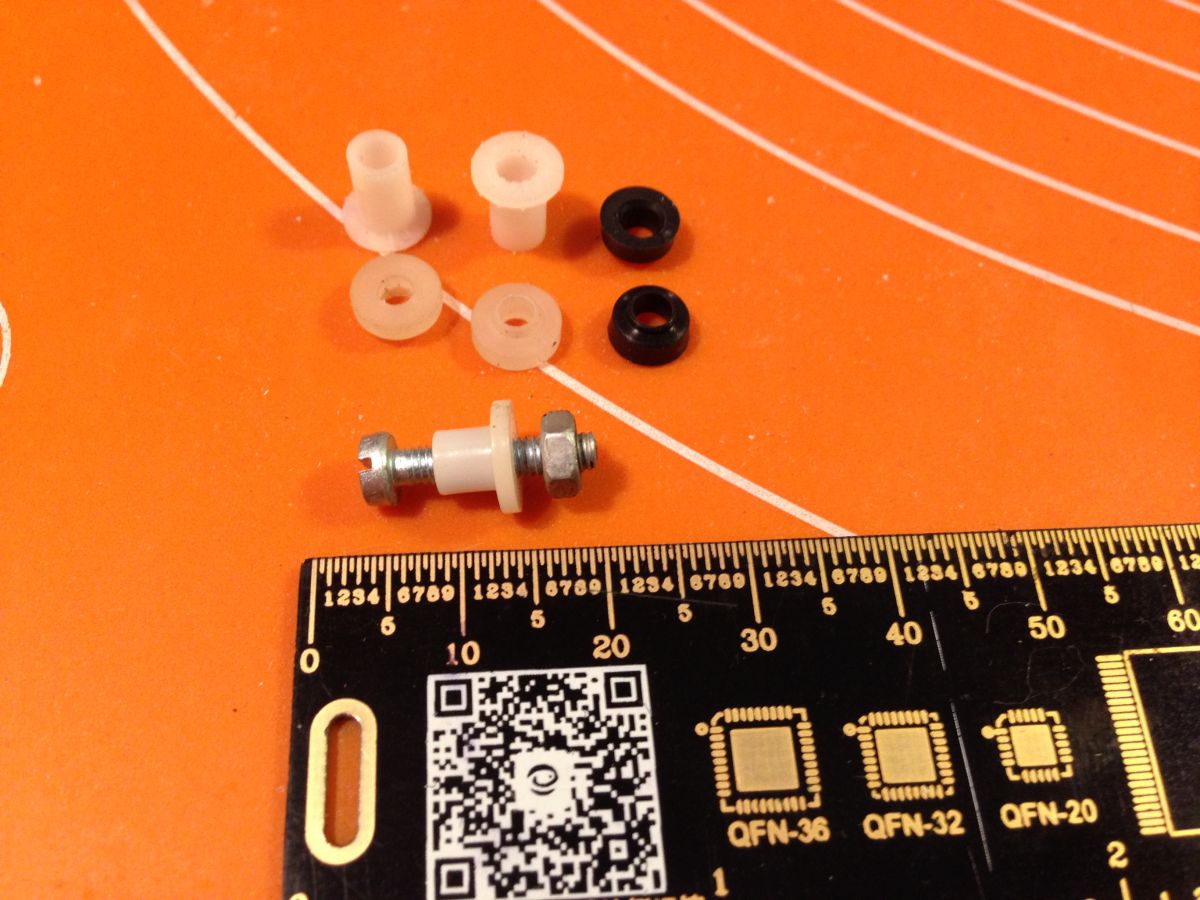

    Elementy izolacyjne
    Często musimy odizolować elektrycznie element do radiatora mocowany. Jak i czym to zrobić? Oczywiście wszyscy wiemy - są specjalne podkładki izolacyjne, zarówno pod tranzystory, jak i mocujące go śrubki:
    Praktyka Cz. II: Radiatory małe i duże czyli wiele możliwości dla amatora. Praktyka Cz. II: Radiatory małe i duże czyli wiele możliwości dla amatora. Praktyka Cz. II: Radiatory małe i duże czyli wiele możliwości dla amatora. Praktyka Cz. II: Radiatory małe i duże czyli wiele możliwości dla amatora. Praktyka Cz. II: Radiatory małe i duże czyli wiele możliwości dla amatora. Praktyka Cz. II: Radiatory małe i duże czyli wiele możliwości dla amatora. Praktyka Cz. II: Radiatory małe i duże czyli wiele możliwości dla amatora.
    Kosztują niewiele, a zapewniają doskonałą izolację... Czy zawsze?
    Niekoniecznie...

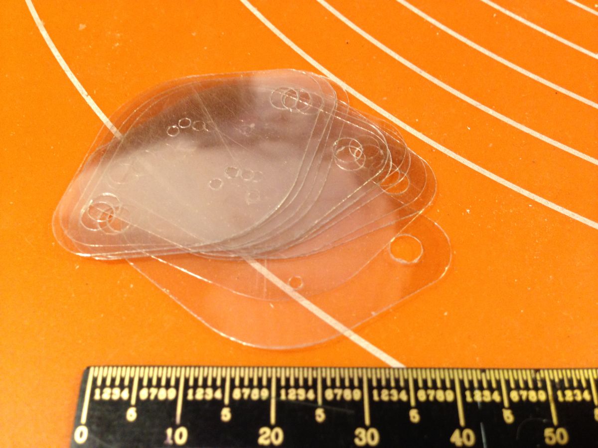

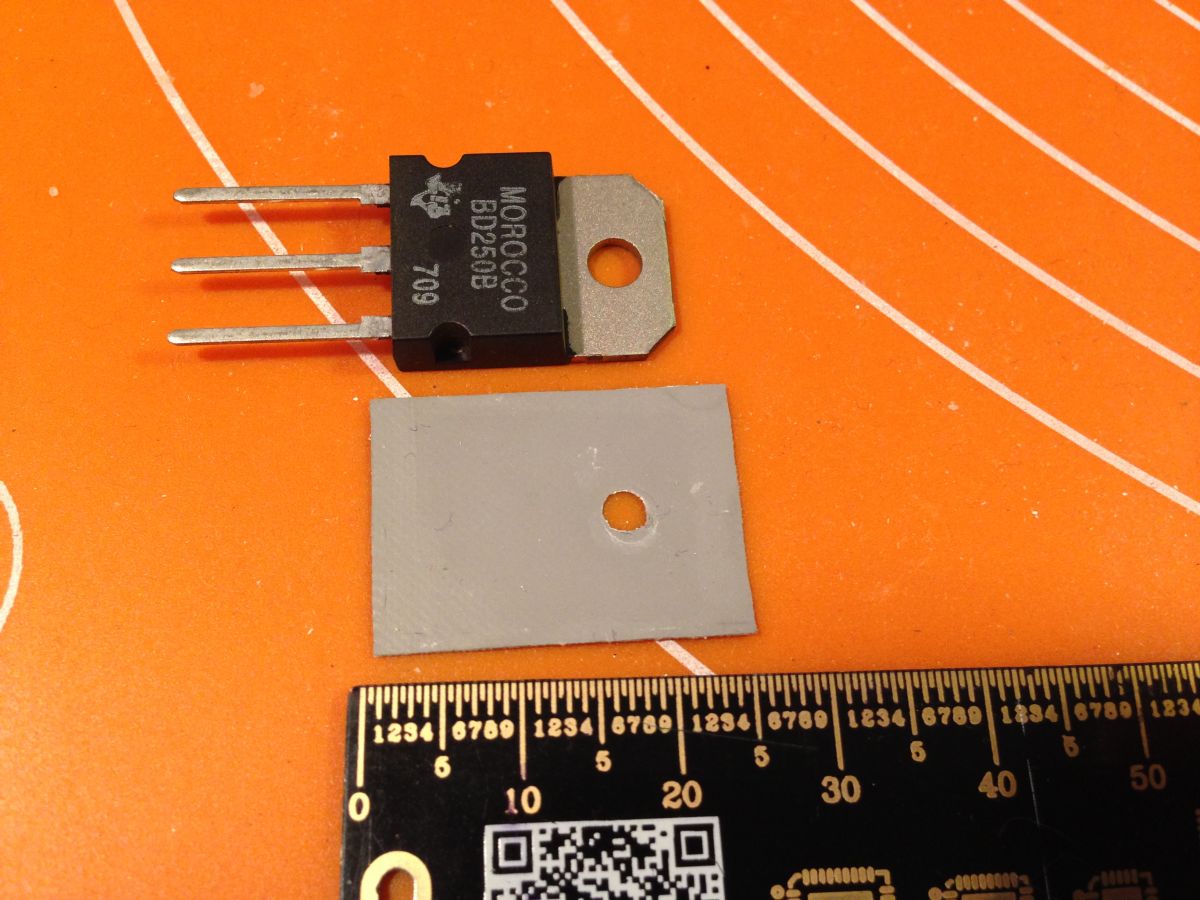

    Ogólnie wszystko zaczęło się bardzo dawno od podkładek mikowych - minerał ten z racji na swoje wiązania cząsteczkowe i idealną wręcz zdolność izolacji elektrycznej stosowany jest do dziś wszędzie tam, gdzie ma występować długotrwała wysoka temperatura. Wycinane z arkuszy gotowe kształtki zapewniają minimalne problemy z ich stosowaniem; wystarczy śrubka lub dwie z odpowiednimi podkładkami i już. Należy jednak uważać - sama mika jest dość delikatna - szczególnie nie lubi być wyginana i stosunkowo łatwo się strzępi. Poza tym wbrew pozorom niezbyt dobrze przewodzi ciepło - z tego względu jest tak cienka, a ponadto konieczne jest obustronne posmarowanie CIENKĄ WARSTWĄ (!!!) podkładki pastą termoprzewodzącą.

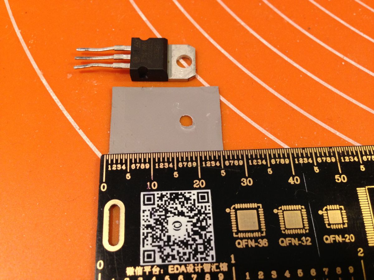

    Innym rodzajem podkładek są podkładki silikonowe - grubsze od mikowych, ale dzięki swej elastyczności nie wymagające stosowania żadnych past. Również dobrze znoszą temperaturę, do jakiej potrafią się nagrzać półprzewodniki. Stanowią również dobrą izolację elektryczną, ale... powierzchnia zarówno radiatora, jak i chłodzonego elementu musi być gładka, bez żadnych zadziorów, a i siła dokręcenia (dociśnięcia) elementu nie może być zbyt duża - podkładka stosunkowo łatwo może się przeciąć - nawet od krawędzi wkładki radiatorowej, a tym bardziej zanieczyszczenia na powierzchni (np. opiłki, nieogratowany dobrze otwór) i nieszczęście gotowe.
    Tak w ogóle to należy zwracać uwagę na takie "drobiazgi" jak gładka powierzchnia i gratowanie otworów. Często "młody zdolny" zapomina o takich rzeczach, a potem płacz...
    Podkładki dla nieco mniej krytycznych wymagań to podkładki z estrafolu, czyli bezbarwnej cienkiej folii, będącej dobrym izolatorem elektrycznym mającym nieco gorszą odporność na wysokie temperatury (max. do ok. 60°C - nie więcej). Ze względu właśnie na tę wrażliwość na temperaturę należy stosować je z rozwagą. Oczywiście - tak jak i podkładki mikowe, wymaga stosowania pasty.

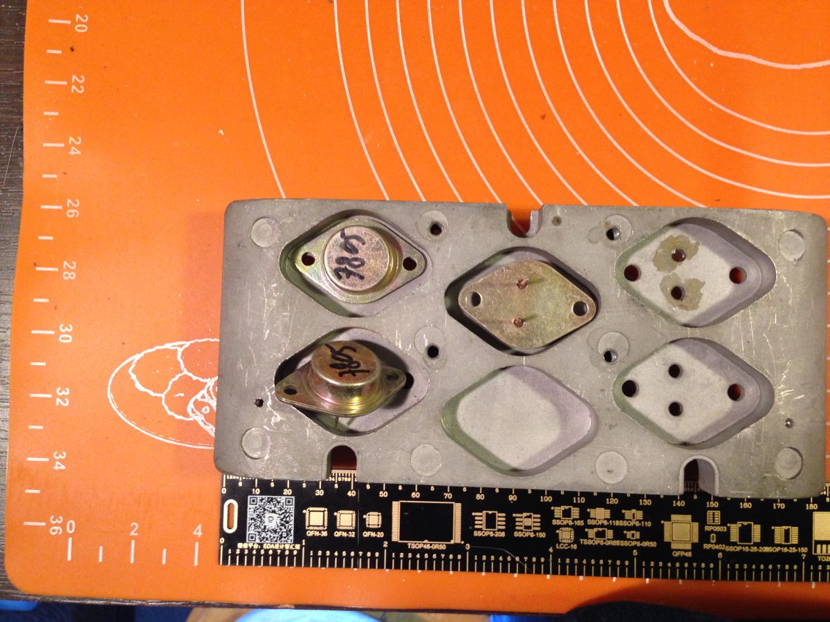

    Na sam koniec drugiej części tego cyklu pozwolę sobie przedstawić ewenement:
    Najpierw jednak krótkie wyjaśnienie... Otóż potrzebowałem "na gwałt" tranzystora 2N3055 - niby nic bardziej banalnego, ale wyszły mi jakoś wszystkie, a potrzebowałem do naprawy sprzętu. Kolega akurat wybierał się na Wolumen (obecnie już tylko namiastka Targowiska Staroci, które z czasem przekształciło się na największy w Polsce bazar elektroniczny, a obecnie... Obecnie co niedzielę można jeszcze coś znaleźć, ale to już skromny ochłap w stosunku do Wolumenu z przed nawet 20 lat.)
    Dzwonię więc do Niego i proszę - "Jak już będziesz kup mi JEDEN 2N3055". Za dwie godzinki Kolega puka do drzwi - "Kupiłeś?" Tak, nawet cztery"... i wyciąga... coś takiego:
    [Proszę się nie sugerować stabilizatorami, które położyłem tam do zdjęcia - oryginalne 2N'y są już wykorzystane, a chciałem pokazać "młodym zdolnym", jak wygląda obudowa TO-3]
    Jest to coś, co bardziej UDAJE radiator niż nim jest faktycznie - czemu? Po pierwsze odlew. Powierzchnia do której przykręcone były tranzystory jest chropowata - mając w pamięci to o czym pisałem wcześniej (dokładne przyleganie płaszczyzny radiatora do płaszczyzny tranzystora) - przewodzenie ciepła mierne. Na dodatek każdy z tranzystorów dokręcony poprzez podkładkę mikową BEZ JAKIEJKOLWIEK PASTY!
    (ślady po jednej podkładce nawet widoczne na zdjęciu - ukruszyła się i dwa kawałki - wgniecione w chropowatą powierzchnię - zostały) - jeszcze gorsze odbieranie ciepła. W dodatku sam odlew to płaski "pucek" bez jakichś (szczątkowych nawet) żeberek.
    Jak to działało? No cóż... Odzysk z jakiegoś czołgu czy innej radiostacji ( stoisko z nadwyżkami magazynowymi WP - czasem można tam znaleźć coś naprawdę ciekawego) - gdzie jak wiadomo - liczy się niezawodność - stąd 2N 3055 najprawdopodobniej pracujący na 1/10 swoich możliwości, a dodatkowo (w razie "W" może odebrać więcej ciepła ale przez krótki czas) dokręcony do czegoś takiego - mel aluminium ma dużą masę (jakieś ćwierć kilograma chyba) więc jest w stanie odebrać dość szybko ciepło z nagrzanych tranzystorów, ale bardzo szybko sam się nagrzeje a oddać ciepło do otoczenia będzie mu trudno, bo powierzchnia mała... W gruncie rzeczy taki sam efekt byłby po dokręceniu tych tranzystorów do blachy Al grubości ok. 5mm. Powierzchnia taka sama, a przy okazji bardziej gładka od tego odlewu...
    No, ale wojsko nie oszczędza jak widać. Na masie również. ;)
    No nic to, grunt, że za te cztery 2N3055 (firmowe, nie jakieś "no name" czy podróbki) zapłacił Kolega tyle co za jeden 2N niewiadomego autoramentu... :)

  • #4 20247749
    398216 Usunięty

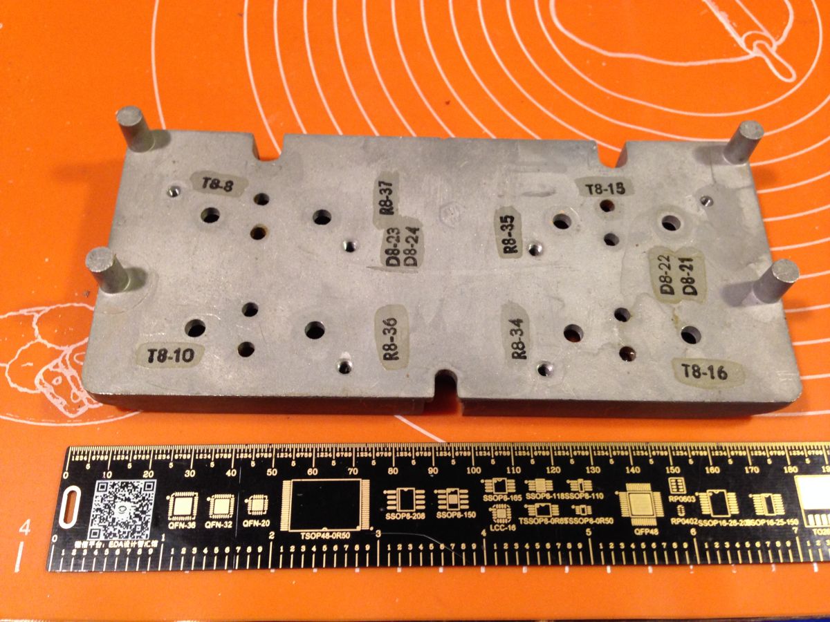

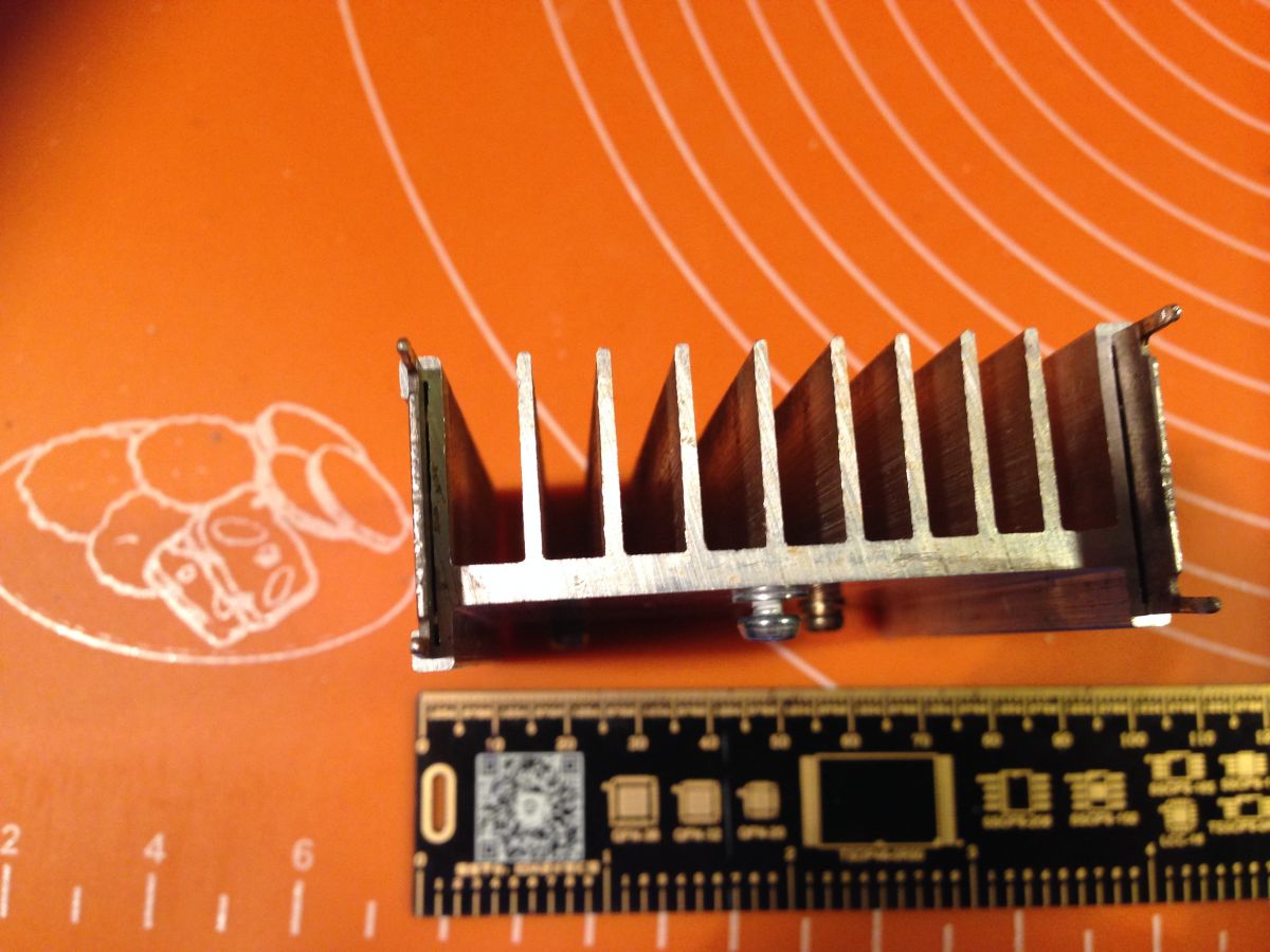

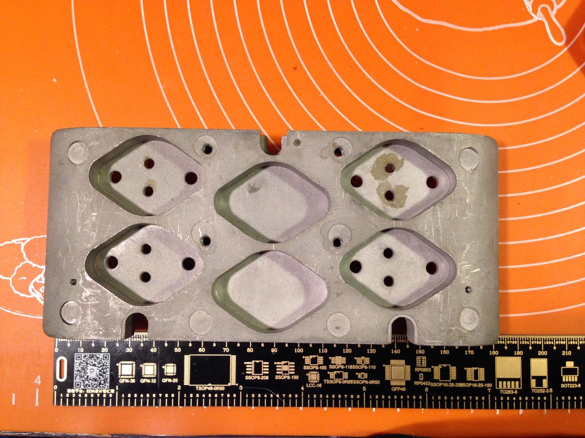

    Celowo nie pisałem o radiatorach nietypowych - robionych z założenia do konkretnego układu ; tak jak te do kart graficznych o jakich wspominał Kolega VIGOR_PICTURES. Powód jest prosty - po pierwsze stosunkowo mała ilość takich radiatorów do pozyskania i właśnie to specjalistyczne wykorzystanie, które dla amatora może stanowić więcej problemów niż ewentualnych zysków z ich wykorzystania.
    Podobnie jak nie poruszyłem kwestii radiatorów ze sprzętu ZSRR - w większości są to radiatory nietypowe zupełnie - projektowane pod ... "specyficzne" ( ;) ) elementy z ZSRR. Radiatory ze wzmacniaczy czy AT japońskich yo osobna historia - w wielu przypadkach stanowią one namiastkę radiatora - robionego masowo jak najmniejszym kosztem (mowa o blaszanych z do-nitowanymi do niej cienkimi blaszkami), które tak na prawdę niezbyt dają się stosować w czymś innym - wiem, sam to przerabiałem pracując pół życia w serwisie. Inne to kształty pasujące do konkretnego zastosowania, a ja chciałem się skupić na uniwersalnych - takich, które można zastosować w praktycznie każdym amatorskim projekcie - maksymalnie dostępnych i wygodnych w zastosowaniu i montażu.
    A przede wszystkim to miały być przykłady wspomagające wyobraźnię konstruktora - amatora (na co zresztą zwróciłem uwagę w samym temacie).
    Zasilacze liniowe - moim zdaniem dla amatora będą jeszcze długo stanowić element prosty i efektywny dla uzyskania stabilizowanego napięcia o określonej wartości - napięcia wolnego od zakłóceń jakie w znamienitej większości emitują (nie koniecznie poprzez samo zasilanie) stabilizatory i przetwornice impulsowe. Amatorowi, który dopiero zaczyna budować swoje pierwsze urządzenia audio (bo w takich urządzeniach zakłócenia zasilaczy impulsowych stanowią największy problem) zdecydowanie lepsze efekty da stabilizator liniowy - mimo wad (straty, emisja ciepła itp).

    Ja natomiast jeszcze odnośnie podkładek : pracuję od dłuższego czasu nad liniowym zasilaczem z regulacją napięcia do 400V przy prądzie 0,5A. Elementy wykonawcze to oczywiście tranzystory, MOSFET, trochę będą się grzać więc planuję kupić jakiś duży radiator i zapewne wystawić go poza obudowę. Ale do rzeczy : chcę zapewnić jak najlepsze oddawanie ciepła, a więc najlepiej by było tranzystory przykręcić do radiatora bez podkładek, bezpośrednio. Jednak wtedy radiator będzie pod wysokim napięciem, a gdy będzie na zewnątrz obudowy łatwo o porażenie, co jest oczywiście niedopuszczalne. Podkładki trzeba by użyć zapewne ceramiczne, bo mikowe czy silikonowe są zbyt mało odporne na wysokie napięcie. Jednakże ceramiczne są grube, więc będą pogarszać odprowadzanie ciepła, pytanie tylko jak bardzo, nie chcę załatwić nie takich tanich tranzystorów przez przegrzanie... Co w takiej sytuacji należy zrobić?
    Pozdrawiam,
    A.
  • #8 20248553
    Janusz_kk
    Użyć te które odrzuciłeś, w wielu sprzętach na których są napięcia rzędu 1000V są podkładki silikonowe, wiem bo naprawiam takie. Radiator uziemić i minus z zasilacza, na wyjściu z prostownika przed regulatorem dać bezpiecznik topikowy i będzie bezpiecznie, chyba że chcesz 'pływające' wyjście to wtedy tylko uziemić.
  • #9 20248667
    Olkus
    Poziom 32  
    Dzięki za wyjaśnienie, w takim razie jeśli silikonowe dają rady to takich użyję, ale postaram się o jakieś lepsze a nie najtańsze chińskie. Radiator oczywiście zostanie uziemiony, masę z zasilacza planuję podłączyć przez kondensator klasy Y. Generalnie zapewne powstanie jeszcze osobny temat o tym regulatorze ;)
    Pozdrawiam,
    A.
  • #11 20248877
    398216 Usunięty
    Tak, ale należy wcześniej sprawdzić (najlepiej u producenta... :( ) jakie jest dopuszczalne napięcie pracy konkretnej podkładki (typu/grubości/wykonania. Silikon silikonowi nierówny, są cieńsze a są i grubsze.
    Akurat te, które polecił Kolega Janusz_kk spełniają Twoje wymagania.
  • #12 20249132
    Janusz_kk
    Nawet te najcieńsze mają >1kV.
  • #13 20249219
    398216 Usunięty
    Nawet najcieńszy silikon zawsze zostanie silikonem. W amatorskim zastosowaniu trudno zastosować określoną (ne za dużą) wartość docisku, a silikon jak silikon - ugina się, a może się nawet rozciąć od zbyt dużego docisku. Lepiej więc pozostawić zapas, prawda?
  • #14 20250066
    Olkus
    Poziom 32  
    Dziękuję za odpowiedzi, czyli lepsza będzie nieco grubsza podkładka, znalazłem taką na 10kV w odpowiednim rozmiarze, będzie wystarczająca :)
    Pozdrawiam,
    A.
  • #15 20250348
    jarek_lnx
    Sama pasta NIE JEST wcale tak termoprzewodząca jak głosi fama (zdziwienie?), a w każdym razie nie tak, jak to sobie wyobrażają co poniektórzy. Ona jedynie poprawia przewodzenie cieplne na złączu dwóch płaszczyzn. Nic więcej.
    Pasta H ma taki współczynnik przewodności cieplnej (0,8W/mK) jak cegła, a cegły kiedyś uważano za materiał termoizolacyjny :)
    Dobre pasty mają kilka razy więcej, ale to nadal ok 100x gorzej niż metal, dlatego najlepiej żeby pasta wypełniała szczeliny powietrzne i nie miała ani trochę więcej :)
    Podobnie podkładki termoprzewodzące często mają przewodność na poziomie ok 0,5-1W/mK (podczas kiedy miedź 385W/mK a aluminium 200W/mK), żeby podkładka spełniała swoją funkcję przy tak złych parametrach musi być cienka.
    W sklepach podkładki silikonowe mają często podaną Rth dla powierzchni 1 cala kwadratowego co daje pozornie dobre parametry 0,5K/W a z tranzystorem w TO-220 uzyskamy 3K/W albo wiecej.
    Są na rynku podkładki silikonowe o lepszych parametrach, ale nie znajdziesz ich w pierwszym lepszym sklepie. Należy założyć że podkładki silikonowe nadają sie do przetwornicy gdzie wydziela się 5W ale nie nadają się do wzmacniacza gdzie wydziela się kilkadziesiąt W.
    A nie możesz użyć tranzystorów w obudowie F (izolowana)? Wtedy podkładka staje się zbędna, a jedynie dla wyrównania powierzchni styku z radiatorem posmarować pastą.
    Tu już na etapie projektowania rozważyłbym odpowiedni komparator oraz transformator z odczepami na wtórnym, odpowiednia konstrukcja sterowania przełączaniem odczepów pozwoli na zminimalizowanie strat mocy w elementach wykonawczych. Można też zbudować tzw. "pre-regulator" na triaku/tyrystorze, a dopiero końcowy precyzyjny regulator na tranzystorach. Widziałem takie rozwiązanie w zasilaczu telekomunikacyjnym z lat 80-tych ub.w.

    szeryf3
    @398216 Usunięty bardzo ciekawy artykuł.
    Często się zastanawiałem dla czego niektóre radiatory są w różnych kolorach.
    Co do twoich ostatnich trzech zdjęć spotykałem się kiedyś z takimi radiotorami. Co ciekawe tranzystory były przykręcane przez podkładki, ale bez pasty termo.
