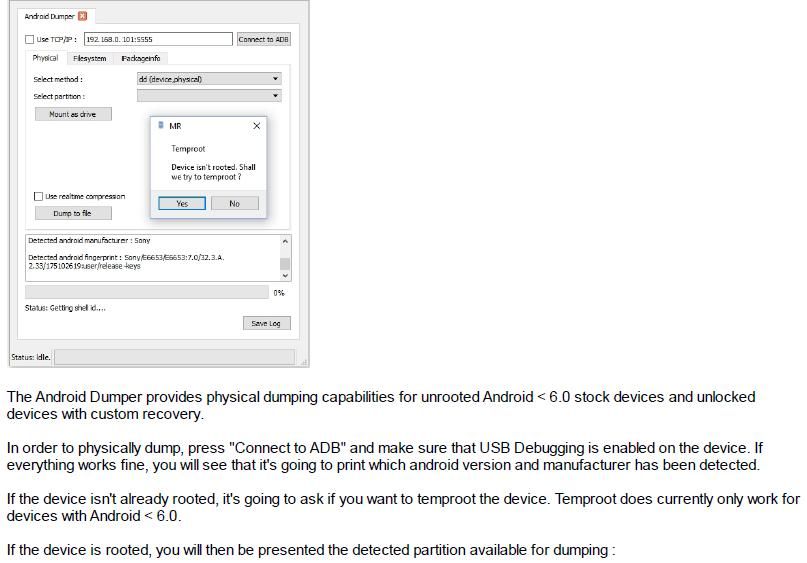

    Poproszę o podanie nazwy tych narzedzi na komputer pozwalających na wykonanie kopii posektorowych czy bezpośredni odzysk plików z pamięci wewnętrznej telefonu, ew. linków do nich... Najlepiej dla mnie takich narzędzi z menu graficznym (intuicyjnych) aby nie korzystać z wpisywania komend. Z góry dziękuję.
    #13 20250768
    blahfff
    Poziom 41  
    Wszystko juz podalem wyzej. Generalnie tego typu rzeczy wykonanuje sie z poziomu linii komend/konsoli. Nie ma za bardzo aplikacji z GUI ktore sluza do takich celow. Jedyny taki "automat", dostepny poniekac za darmo to MobileRevelator dostepny na githubie.

    No i wskazany Mobile Revelator obsługuje Androida poniżej 6.0, a więc jest nieprzydatny w naszym przypadku.
    Dlatego masz najpierw wgrac i uruchomic TWRP, gdzie adb bedzie dzialalo jako root, a tym narzedziej ewentualnie wykonasz obraz pamieci klikajac na przyciski skoro tak badzo sie boisz wiersza polecen. Pisalem od tym od samego poczatku.

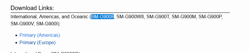

    elktrod napisał:
    Tylko, że na stronach do ściągnięcia TWRP nie ma wersji TWRP dla SAMSUNGA GALAXY S5 autora tematu
    https://twrp.me/samsung/samsunggalaxys5qualcomm.html - jak nie ma, jak jest.
