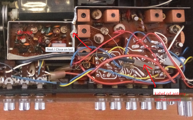

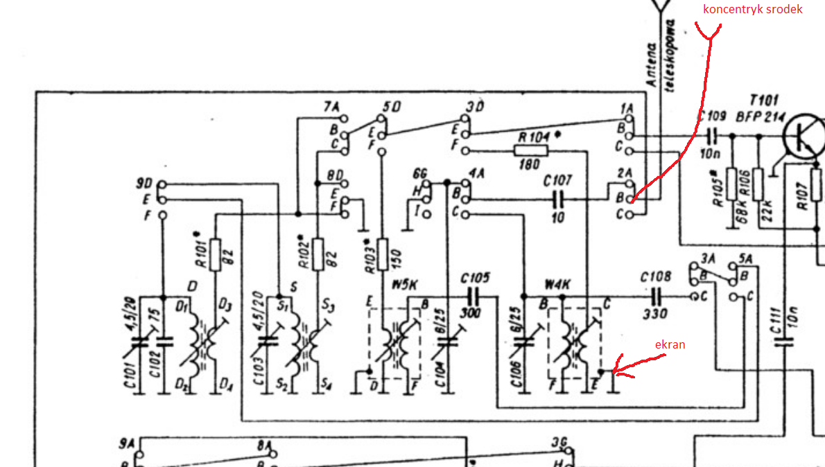

  • #13 20258052
    Janusz_kk
    Adso76 napisał:
    Z pyty głównej radia idzie tylko jeden kabelek do anteny teleskopowej.
    Tak jak ci napisałem, środek koncentryka lutujesz bezpośrednio do płytki tam gdzie był lutowany kabelek do anteny, zamiast niego, a ekran do masy, czyli szukasz omomierzem ścieżki co ma zwarcie do np ekranów filtrów czy puszki ekranującej i do niej lutujesz ekran.
    Tu masz przykład radyjka przenośnego, na schemacie wygląda tak
    Antena zewnętrzna zamiast teleskopowej do radia w łazience
    tutaj wnętrze, przełącznik UKF to pierwszy z prawej i tam idzie koncentryk z anteny i tam zamiastniego lutujesz środek naszego koncentryka lutujemy do styku a ekran do ekranu głowicy UKF.
