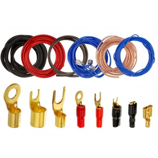

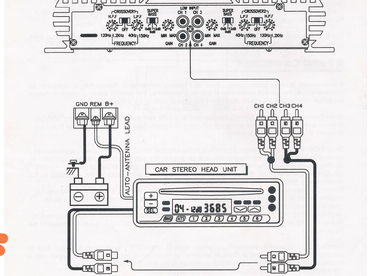

Użytkownik poszukiwał zestawu kabli montażowych do wzmacniacza BOSCHMANN 900W, rozważając Kruger&Matz KM0010 oraz Renegade REN-10KIT. W dyskusji podkreślono, że lepszym rozwiązaniem mogą być kable miedziane beztlenowe, a zestawy montażowe z aluminium pokrytego miedzią są niskiej jakości i mogą ulegać korozji. Użytkownik zdecydował się na kabel spawalniczy 16mm² oraz RCA Klotz IY205 z wtykami Nakamichi. Wybór oprawki bezpiecznika padł na mini ANL z bezpiecznikiem 60A. Wskazano również na potrzebę użycia rozgałęźników RCA, jeśli radio ma tylko jedną parę wyjść.
