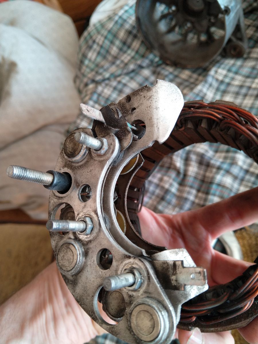

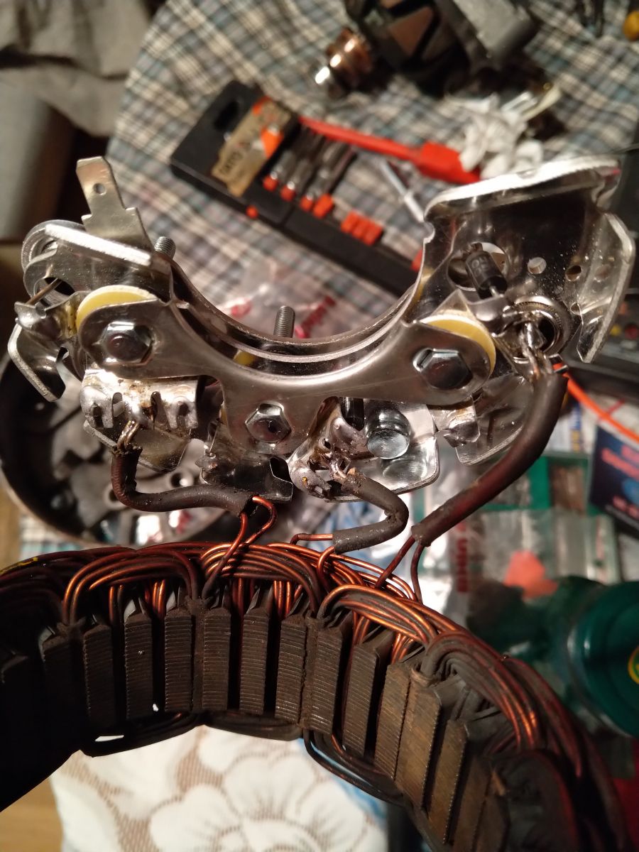

    No powinno, niedawno przeprowadziłem też regenerację alternatora w swoim aucie (uszkodziła się jedna tylko dioda) i po zmontowaniu i oczyszczeniu komutatora, styków napięcie mam 14.2-14.3V na jałowym biegu, przy jeździe i obciążeniu światłami i radiem mam 13.9V-14.1V -14-2V (monitoruję na założonym w aucie mierniku/ ładowarce- czyli też z dużym błędem).
  • #8 20247083
    cubeq99
    Poziom 3  
    @gorki73 a jak sprawdzić te diody dokładnie czy może nie są uszkodzone?

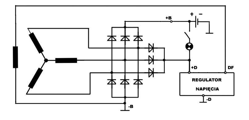

  • #9 20247090
    gorki73
    Oj, jak miałbyś uszkodzone, tak jak w moim przypadku a była to tylko jedna dioda, która niby zwierała, niby działała miałbyś mniejsze napięcie- u mnie to było napięcie 12.8-13V.
    Aby to sprawdzić, musiałbyś się do nich dostać i odlutować wszystkie wspólne katody lub anody , które są połączone na jednym kowadełku i zmierzyć je multimetrem z możliwością pomiaru diod półprzewodnikowych.
    Ps. Zdjęcia z mojej naprawy.
    Alternator BOSCH - zbyt wysokie napięcie ładowania Alternator BOSCH - zbyt wysokie napięcie ładowania
    Tu masz przykład połączenia typowego alternatora 9-cio diodowego:
