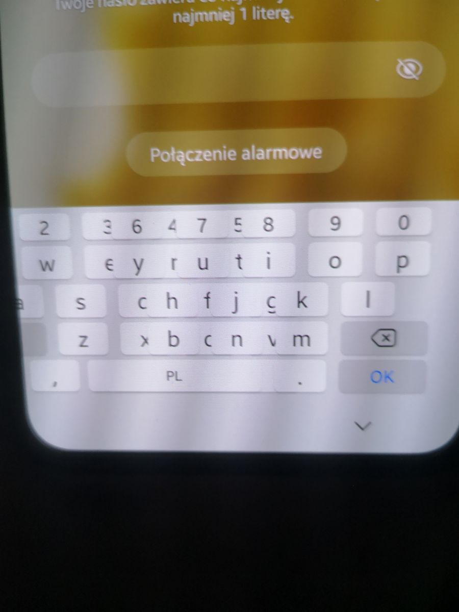

    Mam problem, wstałam rano i nie mogę odblokować telefonu, przez co nie mogę go ani wyłączyć ani zresetować nie wiem jak to się stało 🤷‍♀️
    Samsung Galaxy s22
    Klawiatura blokady ekranu

    Wylaczyc mozna, wymuszajac restart. Dla Samsunga bedzie to klawisz sciszania i wlacznik przytrzymane razem przez ok 20-30s.
    Jesli problem nadal po restarcie bedzie wystapowal - proponowalbym podpiac zewnetrzna klawiaturze z uzyciem adaptera OTG co by danych nie stracic i sprobowac wyczyscic dane aplikacji klawiatury, albo zmienic klawiature na inna (brutalne).

    Dziwne żebym nie znała hasła we własnym telefonie, tylko chodzi o to że w moim haśle występuje cyfra "1" której tu nie ma 😑

    Wygląda to na błąd oprogramowania. Nie wiem czy nie obejdzie się czasem bez twardego resetu, utraty danych.. w takim przypadku pozostaje czekać aż telefon się wyłączy i zobaczyć czy się uruchomi. Ładuje wgl tak normlanie?
  • #16 20254958
    karolciaa10031
    Telefon ładuje normalnie, normalnie mogę odbierać połączenia, tylko ta klawiatura coś za szwankowała, ogólnie telefon się rozładował, po włączeniu błędu nie ma. Dziękuję pięknie za każdą odpowiedź ❤️
