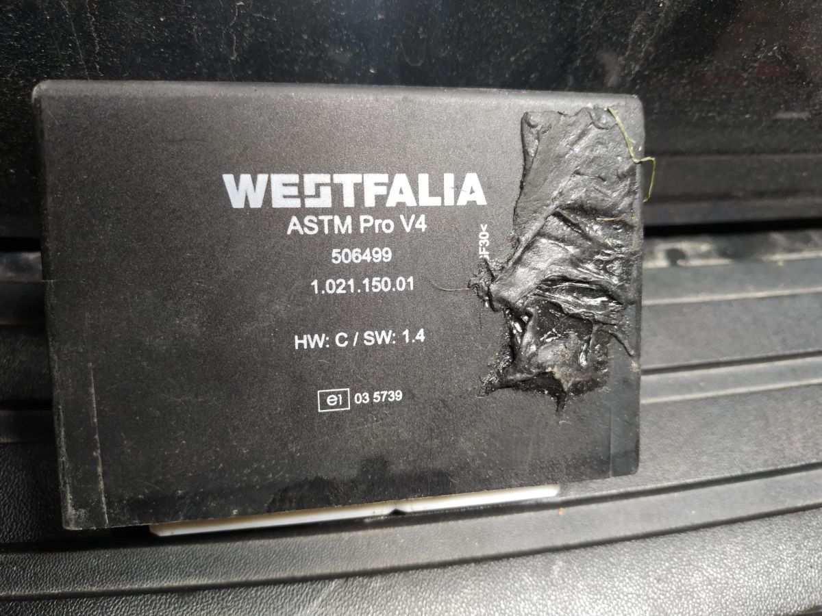

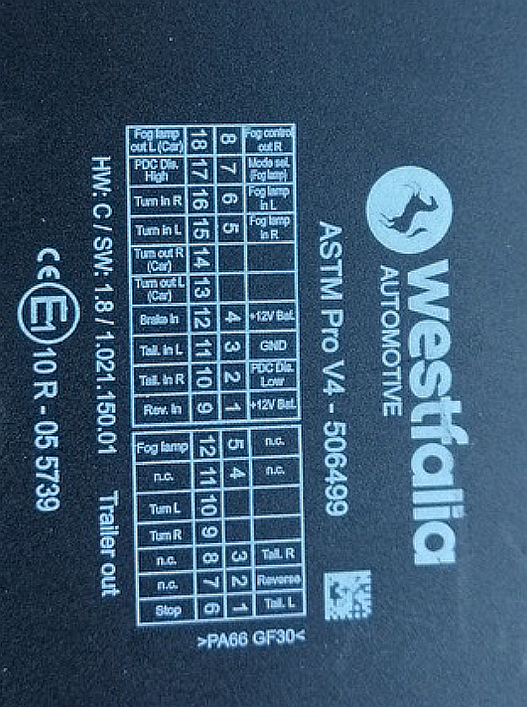

    Witam. Poszukuję schematu instalacji elektrycznej do modułu haka Westfalia ASTM pro V4 506499. Moduł ma być zamontowany w aucie Lexus RX 400h. Posiadam całą kompletną wiązkę, jednak mam problem z kilkoma przewodami. Gdyby ktoś posiadał schemat do tego modułu będę niezmiernie wdzięczny:) Dziękuję i pozdrawiam.
