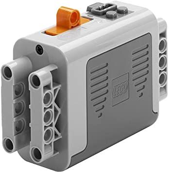

    Buduję trochę Lego Technic. Każdy pojazd jest zdalnie sterowany. Czasami pakiet z bateriami/akumulatorami jest dość mocno zabudowany. Chciałbym uniknąć rozbierania pojadów, żeby się do baterii dostać i pomyślałem, że zapytam o możliwość ładowania akumulatorków, które już w pakiecie siedzą. Mam kilka zasilaczy, w tym regulowane (z ograniczeniem i napięcia i prądu) i mozliwość podpięcia sie do pakietu (kabelki z przejsciówką do Lego). Jak ładować baterię 6xAA 1,2V Ni-MH? do LEGO
    Będę wdzięczny za wszelką pomoc!

    Nie, to jest oryginalny element Lego Technic, do zasilania modeli. W to wlazi 6x AA. Albo baterie, albo aku. No i mam najczesciej zapakowane 6x1,2V NiMH i chicalbym to jakos ladowac bez wyciagania ogniw.
    Ten klocek ma napiecie wyjsciowe 7,2 lub 9v. Zalezy czy do srodka wsadzi sie 6xAA 1,2 czy 1,5V.

    Masz w takim razie baterię szeregową 6x1,2V. Ładuj to prądem dziesięciogodzinnym (pojemność akumulatora dzielona przez dziesięć, czyli od ok. 200mA do 250mA w zależności od pojemności akumulatorów). Ładujesz 15-16 godzin a końcowe napięcie baterii wyniesie 6x1,45V=8,7V.
    No i teraz ustawiasz napięcie wyższe niż 8,7V, ograniczasz prąd do 200-250mA i czekasz 15-16 godzin, aż się to naładuje. Jedne akumulatory naładują się szybciej, inne wolniej. Przy rozładowaniu pilnujesz, żeby napięcie baterii nie spadło poniżej 6,6V, bo akumulatory NiMH nie lubią gdy się je rozładowuje poniżej 1,1V. NiCd można rozładować do 0.9V, ale takich to już teraz nie ma. A i pojemności 500-750mAh nie są bardzo duże.

    Tak, sa w szeregu. To Ni-MH Eneloop Pro Panasocica, 2500mAh. Ustawie 8,7V, ogranicze do 250mA i zobacze, czy sie naladuja!

    Dostep tylko do calosci, czyli 6xAA polaczonych w szeregu

    Plusy i minusy mam ogarniete :) Odpowiedni kabelek i zasilacz Jak ładować baterię 6xAA 1,2V Ni-MH? do LEGO tez, bo uzywam tego w trakcie budowy zestawow, zeby nie marnowac baterii.
