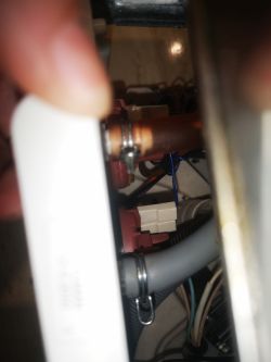

    Sprawdzone już wcześniej i w rurkach nie ma wody między hydrostatami, a misą wszystko drożne. Nawet sprawdzałem nalewajac wody do misy czy będzie słychać jak hydrostat "cyknie" i tak było. Przy wypompowywaniu też cyka w drugą stronę ale pompa chodzi dalej.
    Znalazłem nawet tryb serwisowy i testuje wszystkie urządzenia po kolei ale zawór od wody nie puszcza jej bo caly czas mam błąd o którym pisałem. Nawet jak go skasuje to przy pierwszym włączeniu zaraz wraca.
    Tu zdjęcia hydrostatów i rurek do misyZmywarka Renlig DWTI60 - Pompa odpływowa nie wyłącza się Zmywarka Renlig DWTI60 - Pompa odpływowa nie wyłącza się

    Jakubserwis
    Specjalista AGD
    No to zostaje odpiąć rurkę od hydrostatu i zobaczyć czy ruszy i sprawdzić przewody pod drzwiczkami. Więcej pomysłów nie mam....A ok. Dodam że mam taki przypadek w trakcie naprawy, podobny do Twojego....Zmywarka chwilę odpompuje wodę i stop, na kilka dobrych minut, a jak się ją włączy po ręcznym nalaniu wody to cykl rusza normalnie. Podejżewam bardzo rzadkie uszkodzenie hydrostatu, cyka ale nie daje sygnału. Niestety jeszcze nie dotarłem do klienta, więc nie napiszę czy wymiana hydrostatu pomogła, 1 jest od załączenia grzałki, dojdziesz po przewodach który to. A drugi od kontroli wody.

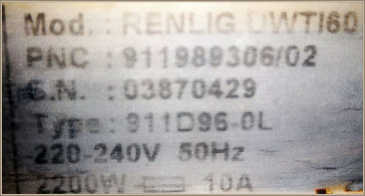

  • #5 20247988
    Kenworth 18
    Dodaj zdjęcie tabliczki znamionowej zmywarki. Nie było przypadkiem wycieku? Może usunąłeś wodę a zawiesił się mikrowyłącznik w pływaku na dnie urządzenia.

    Spróbuję jeszcze raz zajrzeć do tego stycznika. A mam jeszcze pytanie może być tak że w tej zmywarce nie ma czujnika zmętnienia wody bo znalazłem tylko czujnik temperatury. Tu numery zmywarki, które mam jest ona dosyć stara, ale do tej pory nie było z nią problemów.
