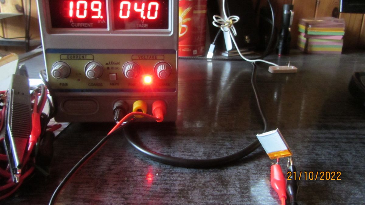

    Męczyłem sie z paroma odtwarzaczami Apple iPod Shuffle 2nd. Wymieniłem baterię i działało, ale nie ładowało baterii - musiałem ładować tak.

    Podczas wkładania z nową baterią przeważnie kruszy się ta cewka co na filmie - jest bardzo krucha. Wlutowałem cewkę hotairem i działa ładowanie. :)
