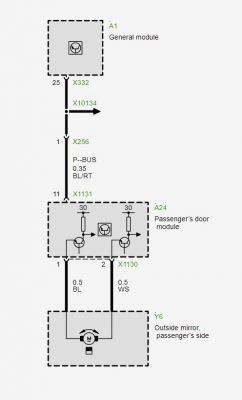

    Cześć
    Podpowie ktoś co odpowiada za składanie lusterek w BMW E39 (polift r. 2002). Jakiś moduł lub przekaźnik? W tamtą zimę lusterka zamarzły, próbowałem je otworzyć i od tamtej pory nie reagują na przycisk do składania/rozkładania.
  • #2 20248445
    indianka
    Jak się nie mylę za te funkcje odpowiada moduł komfortu A1General Module. Powinien się znajdować z przodu po stronie pasażera pod schowkiem na rękawiczki. Są w nim przekaźniki, które z czasem trzeba wymienić. Najpierw sprawdź bezpieczniki, później siłowniki a na końcu dobieraj się do modułu A1.

  • #4 20249486
    indianka
    emarcus napisał:
    Sam siłownik to zespół silnika DC z małą przekładnią ślimakową. Sam ślimak jest na wałku silnika (metalowy) natomiast współpracujące koło (ślimacznica) jest wykonane z nylonu, lub innego podobnego materiału, które mogło uszkodzić się podczas 'lodowcowej' blokady.
    Pełna zgoda. Podobnie zbudowany jest moduł komfortowego domykania drzwi; ślimak mosiężny a pozostałe elementy z plastiku, który jakoś dziwnie szybko ulega uszkodzeniu podczas mrozów czy po prostu ze starości. Jeżeli jednak silnik by działał to powinny towarzyszyć mu "efekty dźwiękowe" podczas prób składania lusterek - jakieś trzaski czy przeskakiwania. Jeżeli nic się nie dzieje to elementy mechaniczne mogą być ok, a wina leży po stronie elektroniki? BMW seria 5 E39 (2002) - rozwiązanie problemu z nieskładającymi się lusterek po zamrożeniu BMW seria 5 E39 (2002) - rozwiązanie problemu z nieskładającymi się lusterek po zamrożeniu
  • #5 20249861
    grzesiek660
    Centralny zamek i szyby działają bez problemów. Po naciśnięciu przycisku składania lusterek totalnie nic nie słychać. Dodatkowo prawe lusterko swobodnie "lata" składa się bez praktycznie żadnych oporów.
