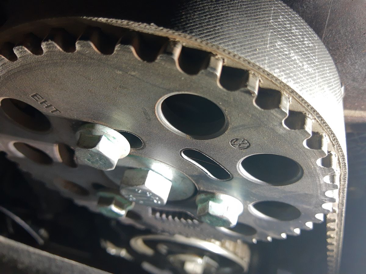

  • #4 20249478
    decybel91
    Daj zdjęcia górnego koła od rozrządu.
  • #5 20251214
    marcing66
    Poniżej zdjęcie :
    Audii A4 B6 1,9 TDI AVB - długo kręci, ale czasem z kopa
  • #6 20251225
    decybel91
    Trzeba poprawić ustawienia rozrządu. Te trzy śruby lep 13 powinny być bardziej na środku, z doświadczenia wiem że oznacza to nietrafiony o ząb wałek rozrządu.
  • #7 20254497
    marcing66
    Sprawdzę to i dam znać o efektach.

  • #10 20550746
    marcing66
    Zrobiło się ciepło i sprawdziliśmy rozrząd - korekta naprawdę minimalna by blokada weszła całkowicie bez żadnych oporów, sprawdzony naciąg ok 4 mm - objawy te same - w większosci przypadków długo kręci a raz na 4 razy odpala z kopa. Co można jeszcze sprawdzić ?
  • #11 20550754
    ciuqu
    Podłączyć VAGA i sprawdzić synchronizację wałka na kanale 004
  • #12 20550778
    johnny833
    Jak blokady wchodzą a synchro nie odbiega to już tam nie grzeb.
    Można by sprawdzić jeszcze spadek napięcia(rozrusznik),ciśnienie na tandem. Podejrzewam gniada wtrysków albo rozrusznik. No może coś z sygnałem z wałka. Może.
