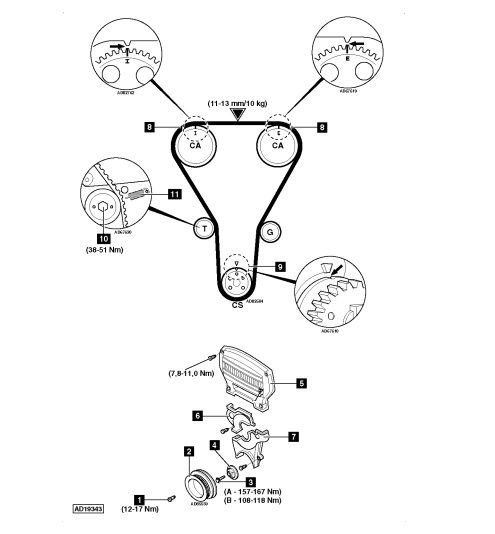

    Witam temat dosyć pilny. Ustawienie rozrządu wg schematu. Jak ustawić wałki rozrządu? Jak mają być ustawione krzywki walka ssącego i wydechowego? Chodzi o położenie GMP 1*4 cylinder. Pytanie ze względu na dwa wycięcia na kołach zębatych. Gdzie można obracać wałki 180°. Jak ustawić to dokładnie żeby nie doszło do kolizji zaworów z tłokiem? Kia Carens 1.6 16V *Rozrząd* - Kia Carens 2006 1.6 16V Mi-Tech ustawienie wałków rozrządu

    Jeżeli wałek zębaty wału głównego jest na klinie ( a na rysunku wygląda że jest ) to mało prawdopodobne jest złe ustawienie całości - ustawiając całość wg. cech.
    Zresztą po zmontowaniu całości rozrządu i napięciu pasa wystarczy wykonać na wszelki wypadek co najmniej 4 pełne obroty wału korbowego za pomocą klucza (absolutnie nie rozrusznikiem !). Jeżeli całość jest dobrze zsynchronizowana wał da się obracać jeżeli jest nie tak to w pewnym miejscu się zablokuje ( i nie należy się wtedy siłować )
