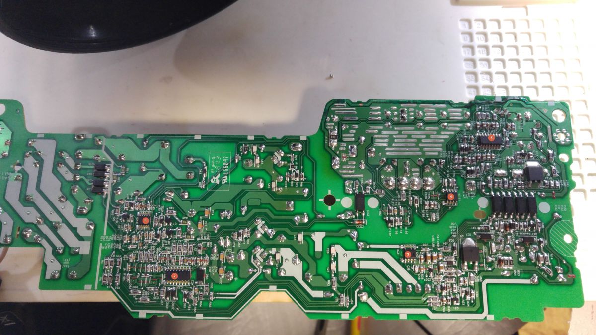

    Cześć
    Mam problem z uszkodzonym zasilaczem ADP-30FR AAA do PS4 Pro.
    Zasilacz ma napięcie stabdby 5V, po wciśnięciu przycisku w konsoli jest tylko krótkie piknięcie i konsola się wyłącza 12V nie pojawia się nawet na moment.
    Uruchamianie zasilacza bez konsoli (przez zwieranie pinów) również nie daje rezultatu - brak 12V
    Sprawdziłem na teście diody mosfety, diody i drobnice - niczego niepokojącego nie udało mi się namierzyć. Rezystancja na gnieździe 12V też w normie.
    Proszę kolegów o pomoc w naprawie

    Do sprawdzenia tranzystory, diody po stronie pierwotnej, jak i wtórnej przetwornicy. Czy jest napięcie 320VDC na dużym kondensatorze elektrolitycznym za mostkiem prostowniczym po stronie pierwotnej.

    Roti
    Ps4 Pro - Uszkodzony zasilacz ADP-30FR AAA: Brak 12V, napięcie standby 5V, diagnostyka i naprawa
    1 - 1612A3
    2 - DAP049
    3 - DAP046
    4 - MP6922L
    5 - DNP012AH

    Na miernik - wszystkie tranzystory są ok. Zasilacz prawdopodobnie miał zwarcie na pinach 12V

    Nie, ciągle brak 12V
