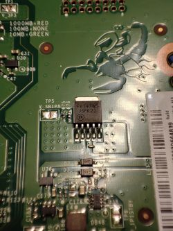

Xbox One X regulator napięcia P6243WG jaki zamiennik
Chrisman 24 Paź 2022 09:54 639 18

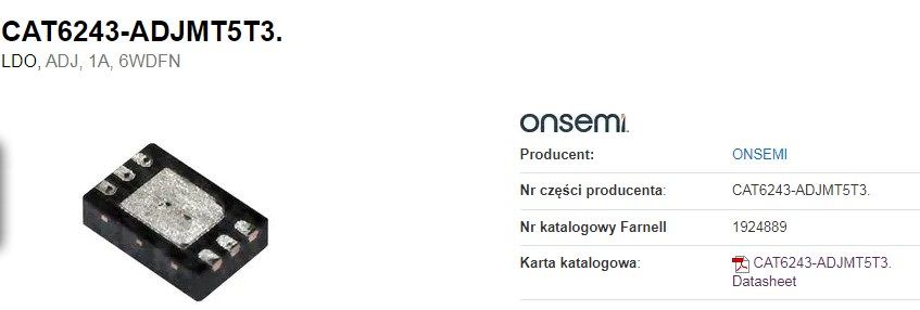

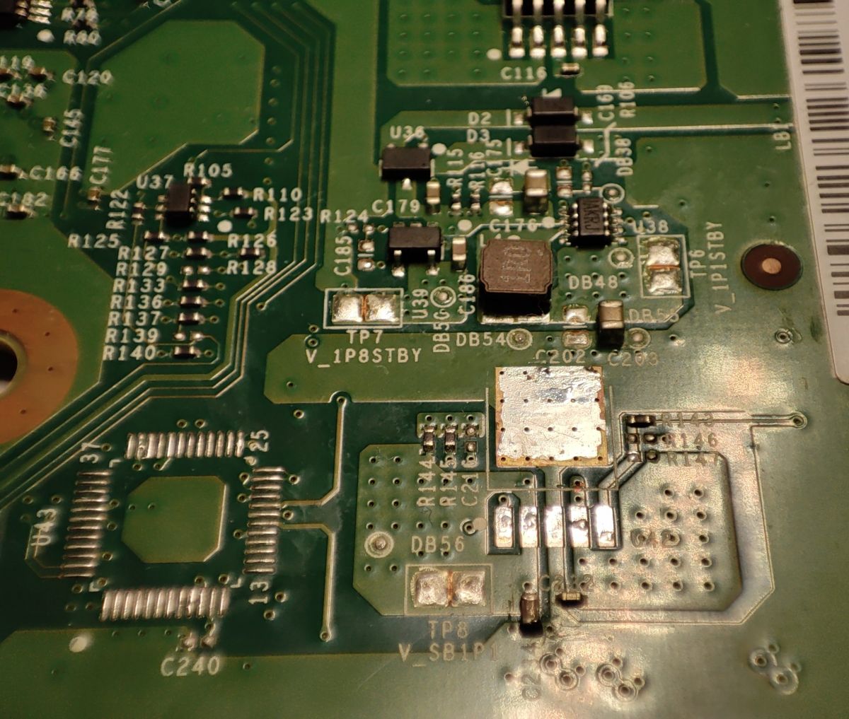

Użytkownik poszukuje zamiennika regulatora napięcia P6243WG w konsoli Xbox One X, który uległ uszkodzeniu podczas wylutu. W dyskusji wskazano, że oryginalny regulator to CAT6243, a LM2596HVS-ADJ nie jest odpowiedni z powodu różnicy w pinout. Proponowane alternatywy to stabilizatory MCP1826, AP7361, MP20051 oraz różne wersje stabilizatorów 1117. Użytkownicy sugerują również sprawdzenie wartości rezystorów R75 i R76 oraz poszukiwanie zwarć w obwodzie. Wskazano na konieczność dokładnego pomiaru i analizy, aby zidentyfikować przyczynę uszkodzenia.
