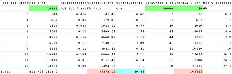

    Zauważyłem, że wokół OZE krąży mnóstwo mitów. Z obu stron, jedni je przeceniają inni lekceważą. Albo gorzej, wręcz szkalują - niedawno usłyszałem o "złodziejach wiatru" co rzekomo ma doprowadzić do katastrofy ekologicznej :D Chciałbym rozpocząć dyskusję o prawdziwym potencjale OZE, o tym co jeszcze można z tej technologii wydusić i co trzeba zrobić aby jak najlepiej nam służyły. Na jak najbardziej profesjonalnym poziomie, a nie tekstach ze stopwiatrakom.eu itp oszołomów. Jak gdzieś nie potrafią podać konkretnych liczb to proszę darować sobie przytaczanie jako argumentu. Nieważne za czy przeciw. Bo "tylko prawda jest ciekawa" i tu chciałbym się do niej zbliżyć tak mocno jak to tylko możliwe.
    Na początek wiatr wokół którego krąży najwięcej mitów. Nic dziwnego gdyż jest to najmniej intuicyjny rodzaj OZE więc "humaniści" mają problem ze zrozumieniem zależności między mocą, energią, siłą wiatru czy "capacity factor" jak po angielsku nazywa się współczynnik wykorzystania mocy zainstalowanej. Podstawą zrozumienia wszelkich złożoności jest wzór na moc wiatru:
    moc = 1/2 * powierzchnia * gęstość powietrza * szybkość wiatru^3
    W przypadku wiatraków chodzi o powierzchnię zataczaną przez łopaty. Największy problem ze zrozumieniem w/w zależności jest w sile wiatru do trzeciej potęgi. Oznacza to, że 2x mniejsza szybkość wiatru daje 8x mniejszą moc. Jest to źródło rozczarowania osób które kupiły wiatraki o mocy 4 kW i okazało się, że po zamontowaniu na dachu średnio dają kilkadziesiąt W. Po prostu 4 kW najczęściej dotyczy prędkości wiatru 12 m/s (czasami dla podrasowania wyników producenci podają ją dla np. 16 m/s). Czyli dla 6 m/s będzie to 500W (w podrasowanym tyle dla 8 m/s), a dla typowej dla terenu zabudowanego 3 m/s "oszołamiajace" 60W (podrasowany tyle osiągnie przy 4 m/s). Tabele z prędkością wiatru w różnych jednostkach, gęstością powietrza w różnych temperaturach oraz mocą obliczoną dla 15 stopni w poniższym linku:
    http://www.uwm.edu.pl/kolektory/silownie/wiatr.html
    O ile w/w nieliniowa zależność mocy od prądkości wiatru dla wielu nie sprawia problemu to gorzej jest z "capacity factor". Ta sprawa jest tak nieintuicyjna, że do omówienia posłużę się arkuszem kalkulacyjnym który przy okazji pokaże inne parametry. Na początek rozkład Weibulla pokazujacy jak często można sie spodziewać wiatru o danej prędkości:
    https://keisan.casio.com/exec/system/1180573175
    Wyżej link do kalkulatora gdzie można obliczyć w/w rozkład dla dowolnej prędkości wiatru. W parametrze "percentile x" podajemy szybkość wiatru dla jakiej obliczamy prawdopodobieństwo. W shape "parameter a" kształt krzywej który dla wiatru zawiera się między 2 i 3, na lądzie najbliżej 3 więc tyle podstawiałem dla swoich obliczeń. W "scale parameter b" podstawiamy średnią prędkość wiatru dla danej lokacji. Gdy użyjemy "scale parameter b" = 3 oraz "scale parameter b" = 7 otrzymamy rozkład jak w poniższej tabeli. Wyniki dla konkretnej prędkości są podawane w "probability density", w "lower cumulative" prawdopodobieństwo dla prędkosci mniejszych od wybranej, a w "upper cumulative" dla wiekszych. W tabeli przyjąłem zakres od 3 m/s bo mniejsze nie są wykorzystywane przez wiatraki do 12 m/s gdyż jak widać w w/w rozkładzie Weibulla szybszy wiatr występuje bardzo rzadko więc nie wpływa w istotny sposób na osiągi. To co wyżej opisałem wystarczy do analizy konkretnych wiatraków, poniżej przykładowy o mocy 2 MW co jest dominującą w Polsce konstrukcją.
    https://pl.wind-turbine-models.com/turbines/34-gamesa-g80
    Potencjał OZE - wiatr, Słońce, biomasa, geotermia
    Na zielono zaznaczyłem dwa najważniejsze parametry czyli moc zainstalowaną oraz powierzchnię wiatraka. Moc dla poszczególnych prędkości pochodzi z wykresu i jak widać dla tej konstrukcji uzysk energii dla stanowiska o średniej prędkosci wiatru 7 m/s wynosi bez mała 4 GWh rocznie. Współczynnik wykorzystania mocy zainstalowanej tylko 22.4% co często jest podnoszone jako argument przeciwko tej technologii. Otóż "capacity factor" jest jednym z niewielu parametrów wiatraka które można bardzo łatwo modyfikować. Wyobraźmy sobie, że mamy dokładnie taką samą konstrukcję jak w/w Gamesa G80 ale zamiast 2 MW generatora wstawiono tam 1 MW. Po tej modyfikacji parametry pracy w dokładniej tej samej lokacji będą wyglądały tak:
    To najmniej intuicyjna zależność z której nawet "umysły ścisłe" często nie potrafią zrozumieć. Ta drobna zmiana sprawia, że współczynnik wykorzystania mocy zainstalowanej rośnie niemal dwukrotnie (z 22.4% do 40.8%) przy niewielkiej (ok. 10%) utracie wyprodukowanej energii. Jak długo za energię z wiatraków płacono stałą cenę i nie było żadnych wyłączeń tak długo producenci szli na jak najmniejszą powierzchnię na kW bo dawało to wyższą produkcję energii. A to oznacza, że na rynku dominowały wiatraki jak w/w które osiągały niskie współczynnik wykorzystania mocy, po prostu to sie najbardziej opłacało. Ale sytuacja się zmienia, w Europie coraz częściej są nadwyżki mocy z wiatru co wymusza ograniczenia produkcji więc obecnie stawia się wiatraki z większą powierzchnią na kW. Co prawda nie tak dużą jak w tym teoretycznym przykładzie (ok. 5 m2/kW) ale 4 m2/kW są coraz powszechniejsze. W ten prosty sposób "wygładza się" moc dostarczaną przez wiatraki - nieintuicyjne ale jak widać skuteczne :)
    • 2MWwiatraki.xlsx (3.72 KB) Musisz być zalogowany, aby pobrać ten załącznik.

    Choćby to co wyżej napisałem. "Capacity factor" nie jest żadnym nieosiagalnym fetyszem, jego podniesienie jest banalnie proste. A jak masz jakieś uwagi to wal śmiało, proszę tylko o konkrety. Zamiast tysiąca słów jak jeden z kolegów w dyskusji na temat kryzysu w Europie proszę o liczby. Wyżej dwie tabele oraz załącznik który można uruchomić na arkuszu kalkulacyjnym więc pole do merytorycznej dyskusji olbrzymie.
    Jak widać przy identycznej sile i rozkładzie wiatru mamy ponad 34% wykorzystanie mocy zainstalowanej. A to nie wszystko gdyż nowe gondole lądują na wysokości 150 co daje wyższą szybkośc wiatru, a to dodatkowo podbije "capacity factor". Jakby co mogę podać tabelę dla 9 m/s czyli mniej więcej tyle co uzyskuje się z wyższej wieży.
    Przy okazji dodałem do tabeli dwie kolumny. W jednej jest produkcja energii dla hipotetycznej sytuacji, że w Polsce jest 30 GW takich wiatraków. W kolejnej moc jaką uzyskuje się przy danej prędkosci wiatru. Jak widać całkowita roczna produkcja jest na poziomie 90 TWh czyli mniej więcej połowę obecnej konsumpcji energii elektrycznej. Do 7 m/s moc dostarczana przez te wiatraki jest na poziomie niższym niż min. konsumpcja w sezonie grzewczym. Przy 9 m/s na poziomie typowym gdy trzeba ogrzewać domy, a powyżej 10 m/s przekracza aktualny rekord popytu na moc. Oznacza to, że gdyby przyjąć hipotetyczną sytuację, że mamy 30 GW w takich wiatrakach i warunkach mogłyby one dostarczyć 100% potrzebnej mocy już przy 9-10 m/s. Przy silniejszym wietrze konieczne byłoby ograniczanie mocy co jak widać w tabeli nie jest zbyt częste: 11 m/s występuje z prawdopodobieństwem ok. 2%, a silniejsze ok. 1%. Czyli możliwa jest sytuacja gdy elektrownie wiatrowe w Polsce dostarczą połowę energii i jeszcze nie trzeba będzie zbyt często ustawiać ich "w chorągiewkę".
    Tak się składa, że rzadko jednocześnie wieje i jest słonecznie. A to oznacza, że wiatraki i PV nie będą ze sobą zbyt często kolidowały w walce o rynek. Przyjmując 30 GW w PV mamy ok. 24 GW mocy przy dobrym chłodzeniu lub nieco ponad 20 GW w czasie upałów. Letni popyt w dni powszednie rzadko przekracza 22 GW, w niedziele i święta jest na poziomie 15 GW. Jeżeli nie znajdziemy dodatkowego popytu max moc PV jaką wchłonie nasz system wynosi ok. 30 GW co oznacza ok. 30 TWh energii elektrycznej rocznie.
    Podsumowując: Przy założeniu, że osiagniemy 30 GW w wiatrakach i drugie tyle w PV dostarczą one łącznie ok. 120 TWh/rok co oznacza, że inne źródła muszą dać ok. 60 TWh. IMHO rozwój PV i en. wiatrowej mogą zatrzymać tylko w/w limity popytu na moc. Jeżeli chcemy przekroczyć barierę 30 GW konieczne jest wygenerowanie w systemie elektroenergetycznym dodatkowego popytu. A tu jedyną poważną rezerwę daje ciepłownictwo, reszta to dosłownie grosze ;)

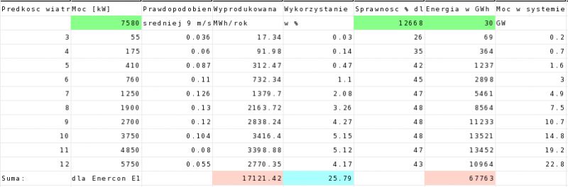

    Polska na poważnie zamierza wejść w EJ która rzekomo ma wyrównywać deficyt energii z OZE. Trudno o większą bzdurę co łatwo udowodnić na liczbach. Ale zanim to zrobię mała porcja informacji o max potencjale en. wiatrowej. Za kilka lat zaczniemy stawiać wiatraki na morzu gdzie średnia prędkosć wiatru wynosi 9-10 m/s. Na ladzie buduje sie coraz wyższe wieże i z ok. 7 m/s możemy wejść w średni poziom 8 m/s lub więcej. Bez większego błędu można założyć, że do czasu osiągniecia 30 GW średnia prędkość wiatru z jakiej będą korzystały polskie wiatraki wyniesie ok. 9 m/s. To ile energii i jaką mocą będziemy dysponowali zależy od wyboru technologii. Jeżeli inwestorzy postawią na max uzysk z jednego wiatraka i będą stawiali wyżyłowane konstrukcje jak ta:
    https://en.wind-turbine-models.com/turbines/14-enercon-e-126-7.580
    To uzysk dla 30 GW mocy zainstalowanej w dobrych lokacjach (średnia prędkość wiatru 9 m/s) będzie wyglądała tak:
    Czachy nie urywa: 25% wykorzystanie mocy zainstalowanej i ok. 70 TWh rocznej produkcji (po uwzględnieniu wiatru >12 m/s może przekroczyć tę wartość) to mniej niż podobny potencjał na lądzie dla wiatraków o bardzo korzystnej proporcji m2/kW. I znacznie gorzej niż wyżej wspomniana Gamesa 114 m 2.5 MW przy 7 m/s a więc dla wiatru typowego dla lądu, a to nie jest najbardziej wydajna konstrukcja pod względem wykorzystania mocy. Dzięki większej powierzchni na kW dużo lepsze osiagi dla takich samych lokacji daje np. taki model:
    https://en.wind-turbine-models.com/turbines/1469-siemens-swt-3.15-142
    Przy 9 m/s uzyskałby następujące osiągi:
    55% wykorzystanie mocy zainstalowanej przy bez mała 150 TWh wyprodukowanej energii. O wiele lepiej prezentuje się także dostępna moc dla danych prędkości wiatru: pierwszy >14 GW uzyskuje dla >10 m/s czyli ok. 25% czasu, a drugi przy >7 m/s czyli 62% czasu! Dokładniej ten aspekt omówię dla układu wiatraków 30 GW z EJ 10 GW. Jako punkt odniesienia przyjmę drugą tabelę bo na szczęście pierwsze zapowiedzi modeli stawianych na Bałtyku omijają "wyżyłowane" konstrukcje idące li tylko na max moc, są gdzieś po środku między w/w tabelami. I jestem pewien, że podobnie jak na lądzie inwestorzy szybko przekonają się, że max uzysk z jednego wiatraka nie oznacza maksymalizacji zysków i będą stawiali bliższe drugiej tabeli ;)

    Jak widać Wykorzystanie Mocy Zainstalowanej czyli capacity factor w obu przypadkach jest bardzo podobny: 35.71% dla Gamesa 2.5 MW i 32.19% dla W2E 9 MW. W innych tabelach widać, że dla wiatraków o zbliżonej mocy wyprodukowanych przez tę samą firmę mogą być różne: 22.41% dla 2 MW i aż 34.71% dla 2.5 MW czyli to nie moc jest kluczowa. Sprawnosć także nie gdyż wszystkie do tej pory wymienione modele mają max w zakresie 44-47% z czego te o niższej sprawności mogą mieć wyższy capacity factor. Można długo szukać w parametrach podawanych w dokumentacji podczas gdy tajemnica ukrywa się w "tajemniczym" parametrze opisanym jako "power density", 2.5 MW Gamesa oraz 9 MW W2E mają 4 m2/kW podczas gdy pozostałe konstrukcje inne wartości. Im mniej m2/kW tym gorsze wykorzystanie mocy zainstalowanej. Drobna różnica w powyższych tabelach wynika z nieco gorszej sprawności W2E, gdyby dłużej poszperać w dokumentacjach pewnie znalazłoby się 8-10 MW modele 4 m2/kW o identycznej sprawności. I każdy z nich miałby taki sam capacity factor.
    Jeżeli analizujemy wykorzystanie mocy zainstalowanej dla takiej samej lokacji to najważniejszym parametrem jest moc przypadająca na m2 zataczany przez śmigła wiatraka. Pozostałe parametry wiatraka są drugorzędne. Inna metodą zwiększenia capacity factor jest montaż w miejscu gdzie mocniej wieje ale to nie zależy od konstrukcji wiatraka tylko lokacji i wysokości na jakiej został zainstalowany. Np. 9 MW W2E w lokacji o średniej prędkosci wiatru 9 m/s będzie pracował tak:
    Jak widać przy 9 m/s capacity factor wynosi 46% podczas gdy dla 7 m/s zaledwie 32%. Niezależnie od lokacji 30 GW takich wiatraków ponad 20 GW mocy odda do sieci przy ponad 9 m/s. Jednak dla różnych lokacji inny jest czas pracy z tak dużą mocą. W lokacji ze średnią 7 m/s zaledwie przez 12% roku >20 GW podczas gdy dla lokacji ze średnią 9 m/s aż 37% roku z ponad 20 GW!
    Właśnie z powodu tych niuansów łatwo można ulec złudzeniu, że morskie są lepsze niż lądowe bo mają większą moc zainstalowaną. Nic z tego, im większa moc tym większa powinna być powierzchnia która na nią pracuje. Gdy się przesadzi z mocą generatora można uzyskać nawet 2 m2/kW co nawet w lokacji 9 m/s daje zaledwie 26% wykorzystanie mocy zainstalowanej - tak jest dla Enercon 7.5 MW w jednej z poprzednich tabel. Obecnie produkowane modele 15 MW mają od 2.4 do 2.9 m2/kW czyli musza mieć marny capacity factor. Tak marny, że producenci pewnie sie ich wstydzą i nie dodali krzywych mocy do dokumentacji technicznej >15 MW wiatraków ;)

    Poniżej tabela dla wiatraka 16 MW o proporcji powierzchni do mocy wynoszącej 2.9 m2/kW co jest typowe dla konstrukcji 15/16MW:
    Jak można było przewidzieć wykorzystanie mocy zainstalowanej nie powala, w lokacji ze średnim wiatrem 7 m/s wynosi zaledwie 24%. Dla porównania W2E 9 MW ("power density" 4m2/kW) posiadający taką samą sprawność max jak w/w w tej samej lokacji osiąga 32%. To przekłada sie na znacznie mniejszy uzysk z farm. Dla hipotetycznej sytuacji gdy mamy 30 GW w wiatrakach 4m2/kW uzyskujemy roczną produkcję energii na poziomie 84.5 TWh podczas gdy 30 GW wiatraków 2.9 m2/kW wytworzy ok. 63.3 TWh. Czyli mniejsze 9 MW wiatraki w skali kraju wyprodukowałyby ok. 33% więcej energii niż 16 MW o wyżej podanym "power density". Pomimo tego, że z jednej turbiny 16 MW 2.9 m2/kW uzyska się ok. 33% więcej energii niż z 9 MW 4 m2/kW. Próg przy którym osiąga się ponad 20 GW mocy w systemie też wypada gorzej dla 16 MW - od 10 m/s czyli w lokacji ze średnią 7 m/s zaledwie 5% czasu. Przykładowy 9 MW ponad 20 GW mocy uzyska od 9 m/s czyli 12% czasu.
    Jak widać gigantomania może dobrze wygladac gdy analizuje się uzysk z pojedynczego wiatraka ale w skali farmy czy kraju tak dobrze już nie jest. Ponieważ koszt wiatraków liczy się nie od sztuki ale ceny za 1 MW mocy zainstalowanej 15-16 MW z "power density" 2.9 m2/s musiałyby być tańsze o ok. 33% aby wyrównać spadek uzysku z 1 MW. Ale ciągle miałyby pozostałe wady jak mniejsze wykorzystanie mocy zainstalowanej co przekłada się na mniejszą moc oddawaną do systemu czyli gorzej z nim współpracują. Żadne pieniądze czy "postep techniczny" ich nie usuną bo wynikają wprost z praw fizyki ;)
    Wyżej ten sam wiatrak w lokacji o średniej prędkości wiatru 9 m/s czyli przeciętna dla morza. Wykorzystanie mocy na poziomie 40%, są wiatraki które na lądzie dadzą podobny wynik (np. Siemens 3.15 MW). Zmodyfikowałem nieco parametry - dla 12 m/s podaję skumulowany czas dla tej prędkości oraz większych. Poprzednie ustawienia dla średniej 9 m/s wprowadzały zauważalny błąd, dla 7 m/s wiatr >12 m/s występuje tak rzadko, że jest pomijalny i tam pozostaje bez zmian.
    • 9ms_16MW_242m_wiatraki.xlsx (4.08 KB) Musisz być zalogowany, aby pobrać ten załącznik.

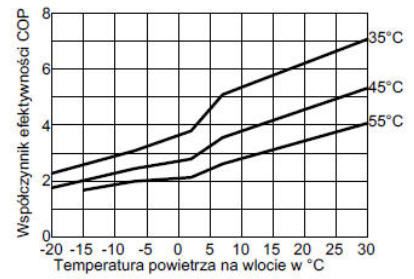

    Teraz kilka słów o pompach ciepła powietrze-woda lub powietrze-powietrze. Otóż nie każdy zdaje sobie sprawę z ich ograniczeń, a nawet w propagandowych tekstach da sie je odnaleźć. Pierwszy problem dot. doboru mocy:
    https://kotly.pl/czy-powietrzna-pompa-ciepla-wystarczy/
    Wyżej obrazek pokazujący jak zmienia się moc wraz z temperaturą powietrza na zewnatrz. Jak widać dla zasilania 45 stopni przy +15 na zewnątrz uzyska się 11 kW, przy zerze dostarczy ok. 7 kW, a przy -20 ok. 6 kW. Problem w tym, że zapotrzebowanie budynku na moc idzie w odwrotnym kierunku i jeżeli przy -20 potrzebuje 6 kW to oznacza, że przy zerze wystarczy zaledwie 3 kW. I tu jest pierwszy błąd popełniany przez inwestorów: obliczaja max zapotrzebowanie na moc i jak wyjdzie przykładowe 10 kW (tak jest dla domów potrzebujacych ok. 20 tys kWh/rok - wyjaśnienie w pierwszym linku) taką PC kupują. A później zdziwienie, że gdy temp. spadną poniżej -10 stopni zaczynają marznąć. Nic dziwnego, że marzną bo przykładowa pompa o nominalnej mocy 10 kW w czasie -20 stopniowych mrozów daje 6 kW czyli jest dla domów zużywajacych rocznie ok. 12 tys kWh.
    Pal licho gdy właściciele źle dobranych PC mają jakiś kominek lub inne niezależne źródło ciepła ale nie wszędzie jest to możliwe. Jakiś "geniusz" wpadł na pomysł, że aby uzyskać dopłaty do PC należy zlikwidować inne źródła ciepła. Dozwolone są jedynie kominki "ozdobne" (czyli atrapy) i "rekreacyjne" (ogrzewajace wyłącznie pomieszczenie w jakim stoją). Wtedy jedyną metodą dogrzania domu przy większych mrozach jest zwykła grzałka. A to obciąża sieć energetyczną i coraz szybciej idziemy w kierunku blackoutu bo w/w "geniusz" zabronił dogrzewania kominkami co na zachodzie Europy jest wręcz promowane. Gdy kilka lat temu we Francji z powodu mrozów mieli problemy z dostarczeniem odpowiedniej mocy rząd zachęcał Francuzów do używania kominków! Ten problem lepiej widać na tym wykresie:
    Przy temp. zasilania 45 stopni i -20 na zewnątrz COP PC spada do mniej niż 2. Oznacza to, że jest ona niewiele bardziej efektywna od zwykłego ogrzewania oporowego które ma 1! Każda PC ma swoją temp. graniczną związaną z użytym czynnikiem, po jej przekroczeniu po prostu nie może działać. Najlepsze w okolicy -28 stopni co wydaje się nie do osiagniecia ale... w 2021 roku były takie rejony Polski, że nawet one przestały działać. Po prostu w nocy temp. spadły nawet do -30 stopni - było o tym na forum Muratora. Nawet najlepsza pompa ciepła czerpiąca energię z powietrza kiedyś będzie równie "efektywna" jak zwykła grzałka. I obciąży nasz system energetyczny w takim samym stopniu jak popularne "farelki" czy "słoneczka". To największe ograniczenie ich potencjału.
    Rozwiazania są proste: niezależne źródła ciepła lub dynamiczne taryfy w których koszt ogrzewania w czasie nadmiernego popytu na moc będzie kosmicznie wysoki co wymusi wyłączenie części urządzeń i dogrzanie w nocy, gdy popyt na moc spada. Niestety to co w innych państwach jest oczywistą oczywistością u nas za podszeptem "antysmogowych" lobbystów jest zakazywane. W cudzysłowie bo nikt nie zrobił tyle dla zakonserwowania problemu smogu w Polsce jak PAS i jego akolici.
    Bez rozwiazania problemu wyższego popytu na moc z powodu spadku temp. zewnętrznej nie ma mowy o masowym montażu pomp ciepła. Po prostu nasz system energetyczny tego nie wytrzyma, a teksty o elektrowniach jadrowych itp. można między bajki włożyć. Granicą jest moc elektrowni dostępnych w czasie najsilniejszych zimowych mrozów. Wtedy zarówno Słońca jak i wiatru tyle co na lekarstwo więc limit stanowi moc konwencjonalnych elektrowni. Już potrzebujemy ok. 30 GW (aktualny rekord ociera się o 28 GW), a każda kolejna pompa ciepła podbija zapotrzebowanie na moc o ok. 10 kW. Moim zdaniem większość problemów z tego wpisu mogą rozwiazać elektrocieplownie węglowe oraz gazowe koniecznie wyposażone w akumulatory ciepła ale o tym przy innej okazji.
