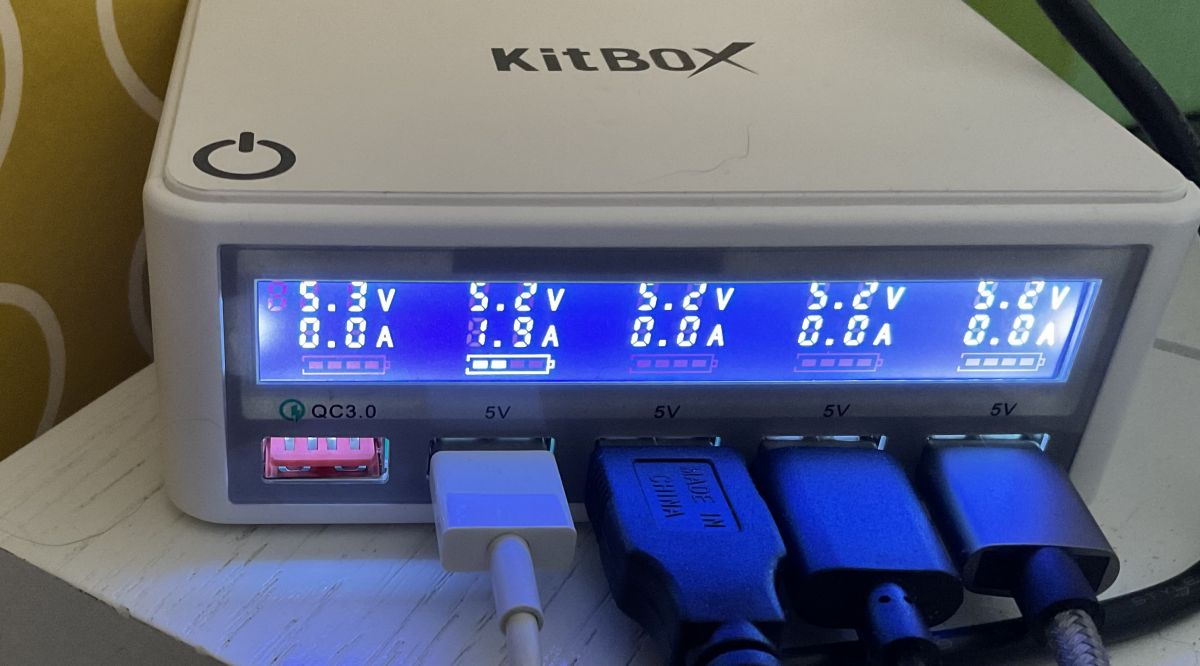

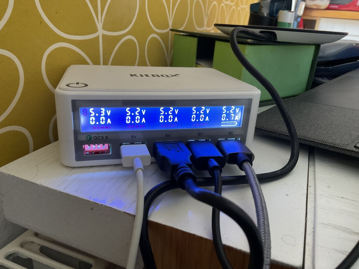

    Coraz więcej urządzeń codziennego użytku wymaga ładowania, na szczęście standardem się staje gniazdo USB; niestety potrzeba ich coraz więcej w tym samym czasie. Można wpiąć kilka ładowarek w przedłużacz, ale ja postanowiłem się nabyć urządzenie mające kilka wyjść USB. Mój wybór padł na urządzenie KITBOX 50W Multi USB Fast Charger. Ma on 4 porty 5V do 2A
    oraz jeden mogący podawać wyższe napięcie:
    Tutaj akurat mam takie urządzenie które potrafi pobrać tylko 1.3A przy 9V
    Świecący ekranik można sobie wyłączać naciskając na symbol wyłącznika, sprężynka pod obudową pełni najprawdopodobniej rolę czujnika pojemnościowego.
    Wartości prądu są nieco zaniżane zwłaszcza przy mniejszym poborze tak do 300 mA; na przykład podczas ładowania słuchawek, kiedy to słuchawki sygnalizują ładowanie, a wartość prądu na wyswietlaczu wynosi 0.0A
    Bardzo się cieszyłem na znaczną redukcje sprzętu zabieranego na wakacje - trzeba zwykle zabierać kilka ładowarek, przedłużacz czasem też przejściówki gniazd sieciowych.
    Jakież było moje rozczarowanie po zabraniu tego urządzenia do USA. Urządzenie podłączone do 120V 60Hz pomimo specyfikacji akceptującej takie zasilanie nie działało poprawnie. Ten sam telefon (wraz z kablem) pobierający w domu 1.9A (jak na zdjęciu) przy ładowarce zasilanej w USA pokazywał chwilowy pobór 2.4A po czym ładowarka się wyłączała (gasł ekran), by po chwili znowu się uruchomić. Powodowało to migotanie ekranu i brak jakiegokolwiek ładowania. Jedynie poprawne ładowanie zapewniał port QC3.0, inne porty potrafiły jedynie poprawnie ładować słuchawki. Działo się tak w kilku lokalizacjach. Przeszło mi przez głowę, że mi ładowarka się uszkodziła, ale po powrocie i podłączeniu do 240V 50Hz ładowarka zaczęła działać poprawnie.

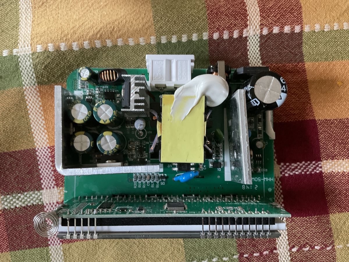

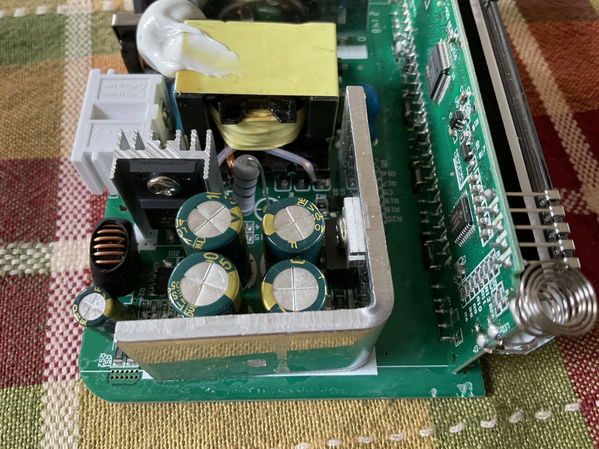

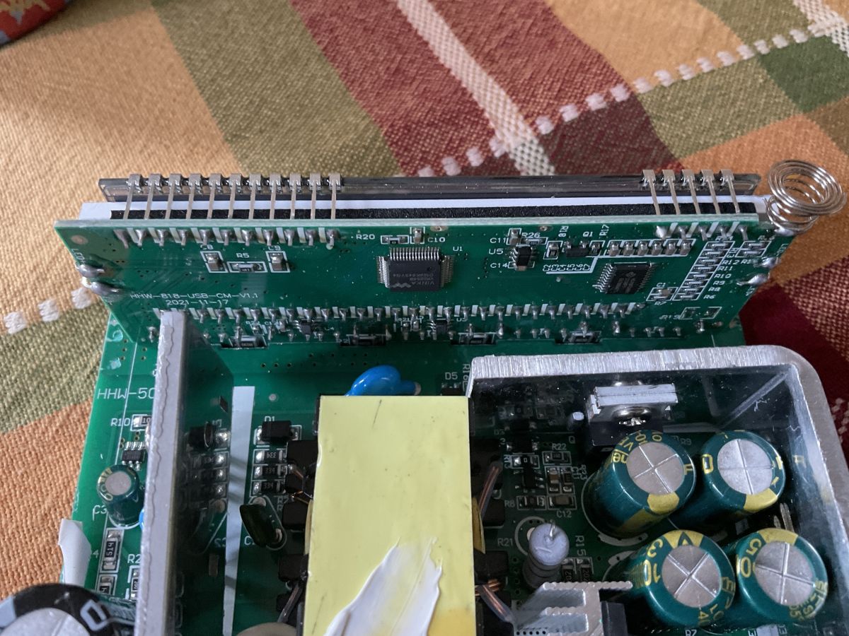

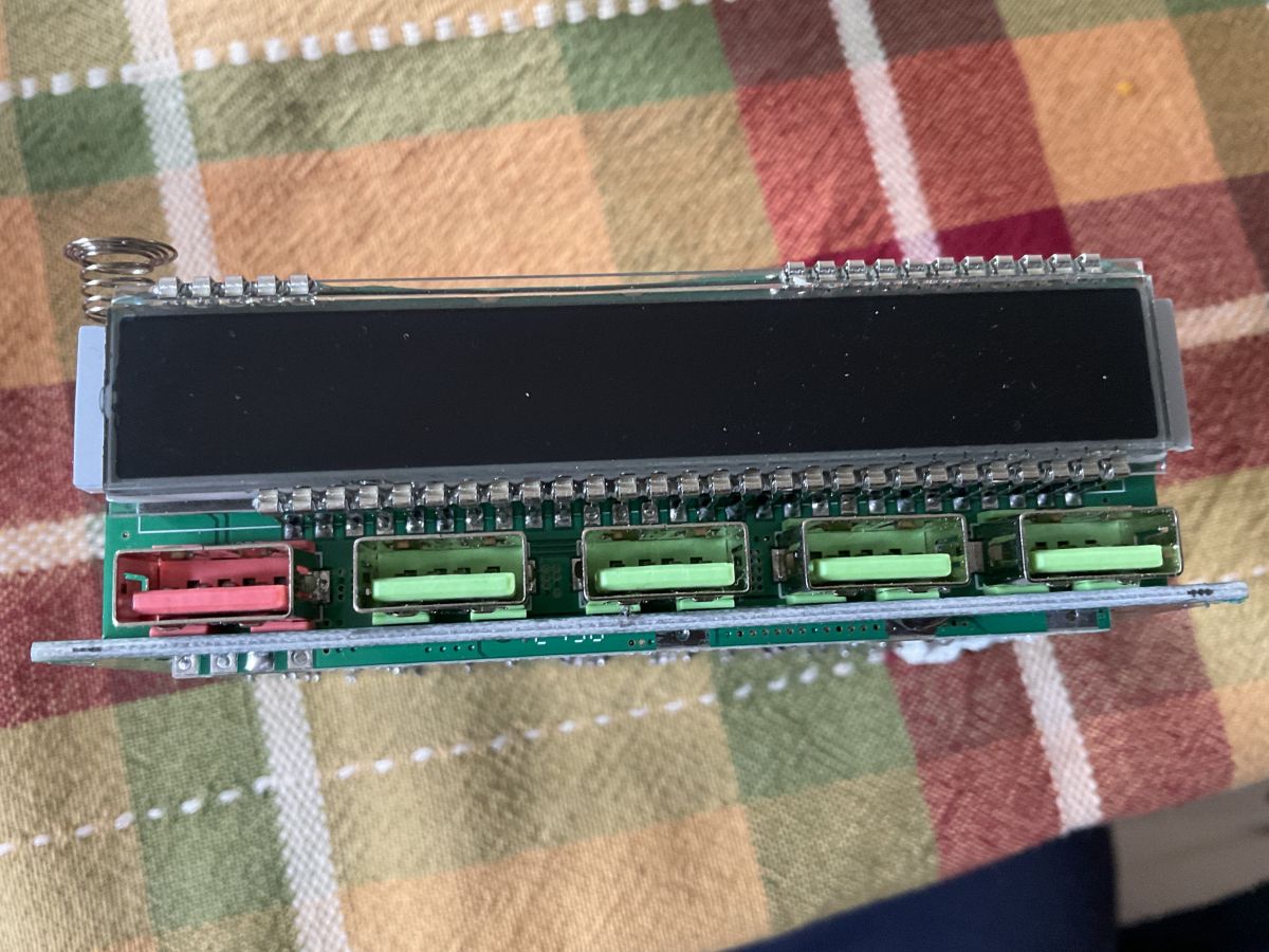

    Dla ciekawych wnętrza urządzenia zamieszczam zdjęcia:
    Ci co bystrzejsi zauważą pewnie, że w sumie "ładnie" są tam grzane elektrolity. Ciekawe ile pożyją? Przypuszczam, że ich jakość, też nie najlepsza (a cyrkulacja powietrza, z tego co widać, to raczej marna).
  • #7 20252175
    speedy9
    Pomocny dla użytkowników
    Masz trochę racji. Mają ładnie osłonięty radiatorem ciepły grajdołek ;) Ale zwróć uwagę też, że te elektrolity są na 105 stopni, więc może nie będzie tak źle.
