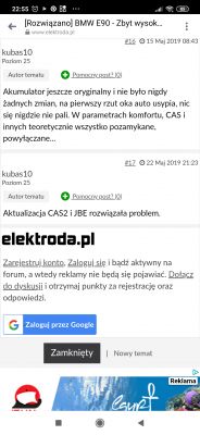

    Szanowni,
    znalazłem podobny temat z 2019 z potencjalnym rozwiązaniem, tyle że jest on już zamknięty: BMW 320d e91 - zwiększony pobór prądu, CAS, bezp f51 + przek 30g
    Dlatego zakładam nowy. W samochodzie bateria 100ah dość szybko traci wolty, po 1-2 dniach ma już 11V lub mniej. Bateria jest roczna, sprawna, sprawdzona w sklepie z akumulatorami i wykluczona jako powód. Pobór prądu 0.18A. Po wyjęciu bezpiecznika f51 (30A) spada do 0.01. Przekaźnik 30g ciepły nawet gdy auto stoi nie jeżdżone. Po wyjęciu f51 przekaźnik zimny. Potrzebuję naprawić ten układ żeby nie żarło, zdecydowanie.

    przecież napisał rozwiązanie aktualizacja cas i jbe

    i to trzeba w tym aucie pilnie wykonać. I po to jest ten temat. Jakby ktoś chciał to naprawić lub znał człowieka o konkretnej wiedzy i sprzęcie (mile widziany ktoś kto zna przypadek), to czekam na info. Jestem z okolicy Wałbrzycha jakby co ale mogę dojechać Legnica Wrocław Jelenia jeśli zajdzie taka potrzeba.
