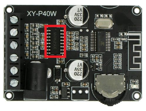

    Posiadam busa VW T5 2004, fabrycznie bez radia i głośników. Chcąc małym kosztem doposażyć go w opcję audio Bluetooth wpadłem na pewien pomysł o którego zweryfikowanie oraz ewentualną pomoc proszę osoby obeznane w temacie.
    Całość miała by opierać się o gotową płytkę drukowaną wzmacniacza (https://botland.com.pl/odtwarzacze-mp3-wav-ogg-midi/17376-modul-wzmacniacza-cyfrowego-bluetooth-50-dfrobot-dfr0675-en-5904422345778.html?cd=18298825651&ad=&kd=&gclid=EAIaIQobChMI5IvVm7P5-gIVkMSyCh1hegMVEAQYISABEgLmS_D_BwE) podłączoną do aku. samochodu, bezpośrednio z wyłącznikiem umieszczonym gdzieś na desce w wolnym miejscu, lub po stacyjce i dalej wg schematu poddanego na stronie do której link wkleiłem powyżej.
    Problem polega na dobraniu odpowiednich głośników do tego wzmacniacza, tzn, w specyfikacji wzmacniacza możemy przeczytać: moc wyjściowa przy 1kHz dla 4 ohm przy 12V = 2*20W. Opis zaś mówi o tym że zasilacz można używać z głośnikami do 200W
    Proszę o zweryfikowanie, opisu wzmacniacza, mojego pomysłu oraz czy głośniki z Allegro (https://allegro.pl/oferta/glosnik-samochodowy-165mm-4-ohm-dwudrozny-12677992008)
    Będzie współpracował z wyżej wymienionym wzmacniaczem? Proszę o rozjaśnienie tematu.
    Ewentualnie pomoc w dobraniu odpowiednich głośników.

    Harry1212 napisał:
    Zasilanie to 12V.
    Minimalna moc głośników to 20W, tak wynika z opisu. Maksymalna niema znaczenia, może być nawet te 200W. Ważnym parametrem jest impedancja głośników i przy 12V, zalecana jest 4Ω, co nie zmienia faktu, że również można podłączyć 8Ω.

    gumisie
    Harry1212 napisał:
    W takim razie w niedalekiej przyszłości zabiorę się za montaż.
    Patrząc na ten moduł, mam pewne obawy. Brak radiatora, może doprowadzić do jego uszkodzenia.
    Przy deklarowanych mocach, na "końcówce mocy", będzie wydzielała się spora temperatura.

    Harry1212
    Poziom 3  
    @gumisie mogę spróbować zamontować tam jakiś prosty radiator aluminiowy. Dziękuję za wskazanie punktu na który trzebaby było zwrócić uwagę, lub ewentualnie mogę skomponować całą płytkę z jakimś wiatraczkiem komputerowym, jeśli będzie taka potrzeba a całość zamknąć w zgrabną skrzyneczkę.
    Gdybym miał jakieś problemy będę tutaj wracał, dzisiaj zamawiam podzespoły, trafiło na głośniki w wersji SLIM o mocy muzycznej 120W, nigdzie niestety nie mogę znaleźć informacji o mocy RMS głośnika, mam nadzieję że będzie minimum 20W aby się nie uszkodziły. Głośniki to tanie BLOW WH-1617 SLIM. Niestety nawet na stronie BLOW producent nie podaje w specyfikacji mocy RMS.
