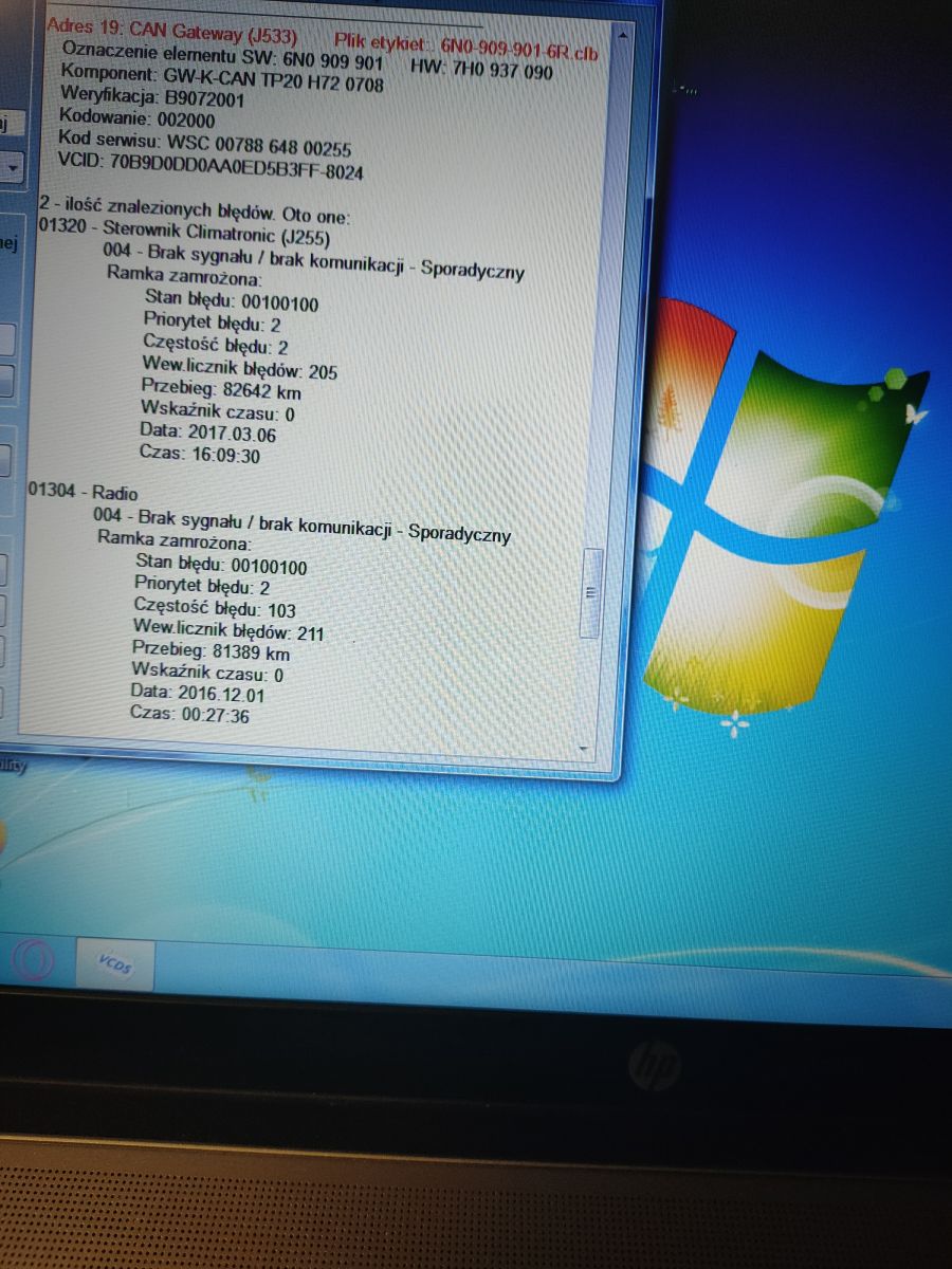

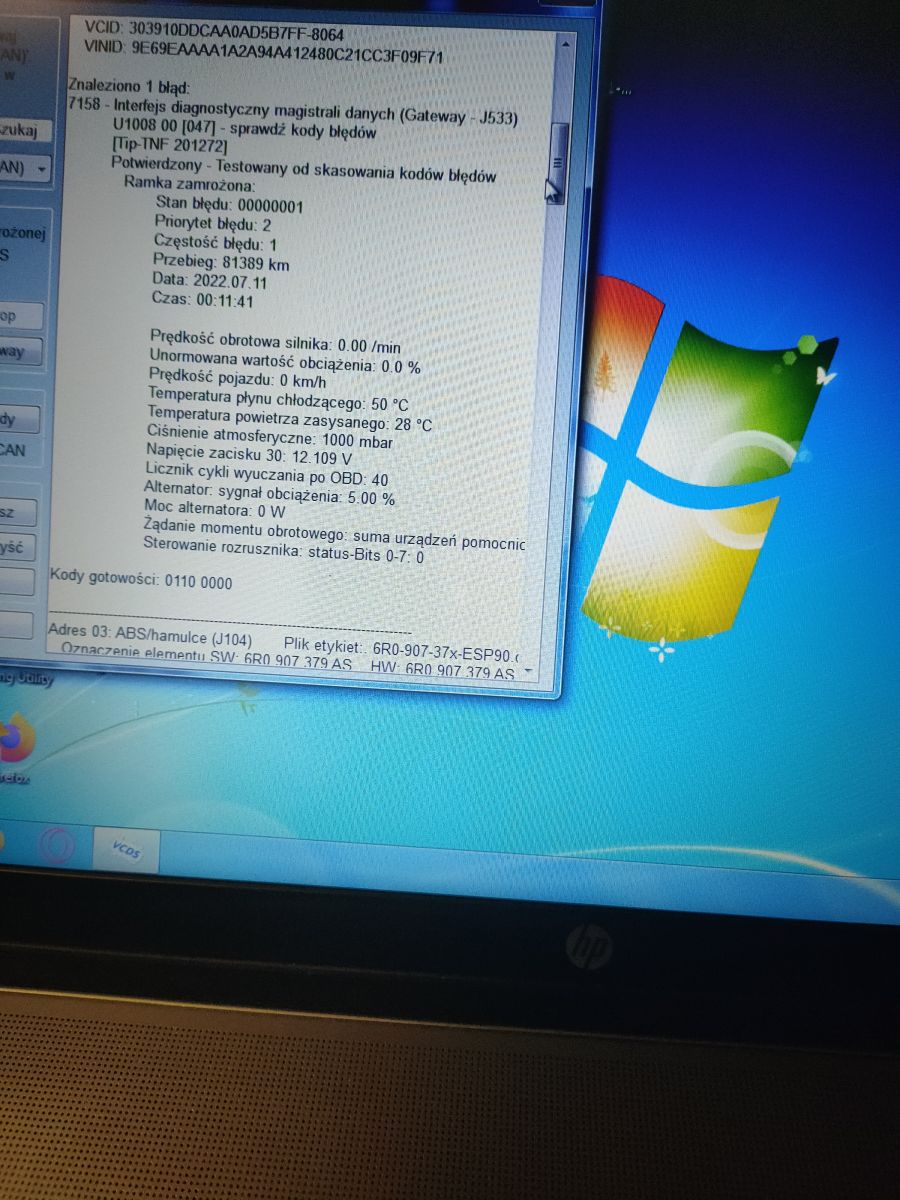

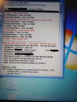

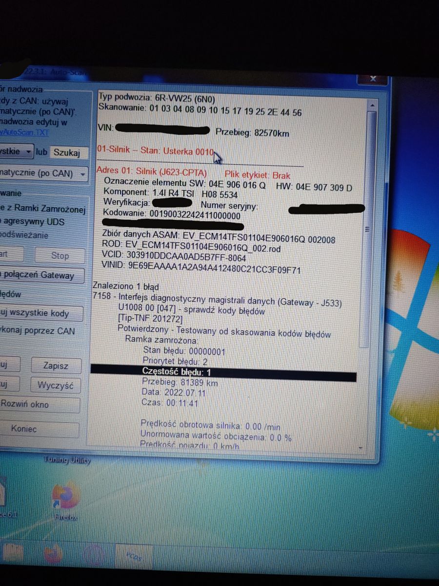

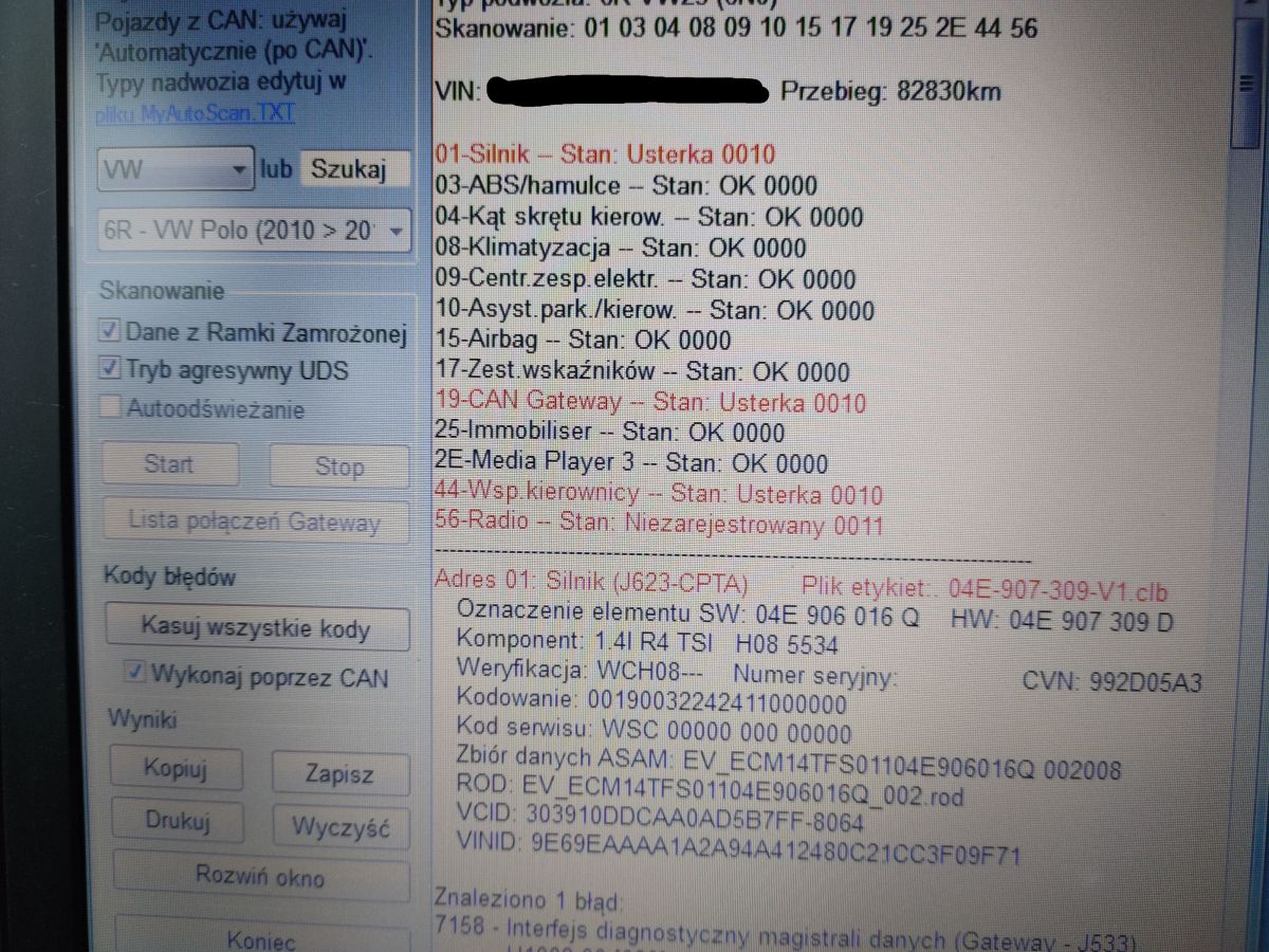

    Witam. Mam problem z jednym błędem. Nie mogę poszukać nic na temat tego błędu. Może ktoś z was ma większą wiedzę w tym temacie. Gdzie szukać i jak to naprawić? Czy to jest jakiś błąd w kodowaniu czy jakaś usterka silnika? Jeden temat udało mi się poszukać z podobnym problemem(kod błędu 7144), ale nie rozwiązano tam problemu. Priorytet błędu to 2(Usterka wymaga natychmiastowej wizyty w serwisie), czyli bardzo ważny.
    VW Polo V 6R 1.4 TSI - Błąd 7158 Gateway J533, usterka silnika, rozładowujący się akumulator
    Może to być związane z elektryką? Borykam się m.in. z rozładowującym się akumulatorem na postoju do 11,9-12V(przy ~11,9V dalej akumulator już się nie rozładowuje, działa jakieś zabezpieczenie przed rozładowaniem całkowitym akumulatora?). Nie ma jednak nigdy problemów z rozruchem. Z ~12,5V po zrobieniu trasy potrafi w 3dni rozładować aku od tych 11,9V. Akumulator nowy AGM(kodowanie też do niego zrobiłem), alternator nowy. Samochód to vw polo V 6R z 2013 roku, silnik 1.4 tsi z start-stop.

    elektryku5 napisał:
    Nie było dokładane radio, alarm, itp.?
    Wrzuć lepiej pełny log z autoscanu.
    Tak. Było dokładane radio. Oprócz tego błędu jest błąd radia, ale to normalne, bo oryginalne zostało wymontowane. Czy ten błąd też jest związany z radiem?
  • #6 20252429
    carrot
    Moderator Samochody
    W silniku masz błąd "sprawdź błędy w gateway", w gateway będzie błąd fabrycznego radia, które zdemontowałeś, więc je wykoduj z bramki

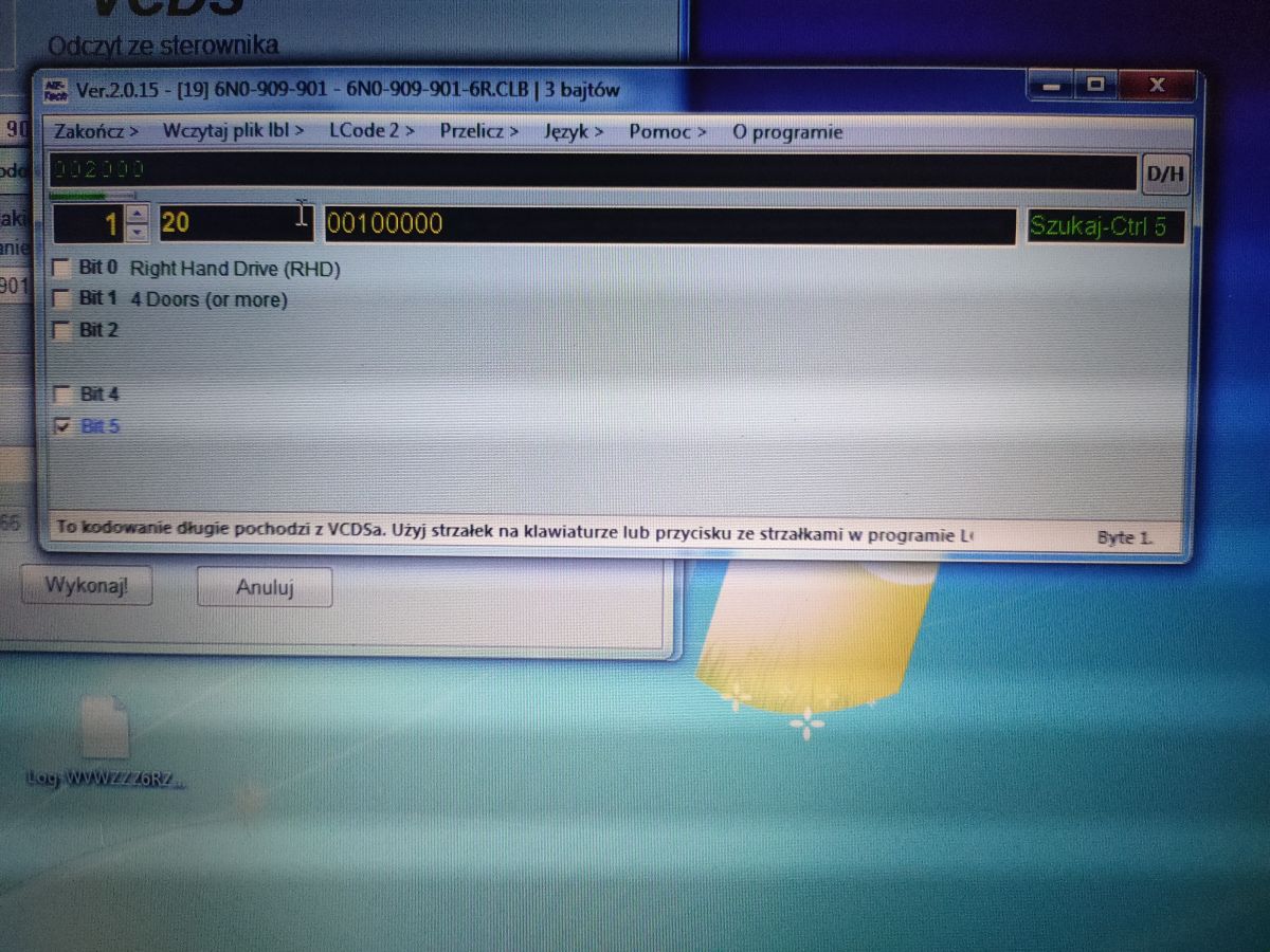

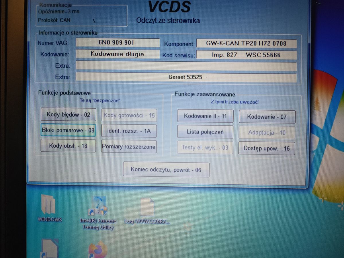

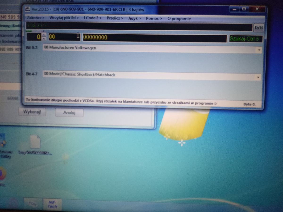

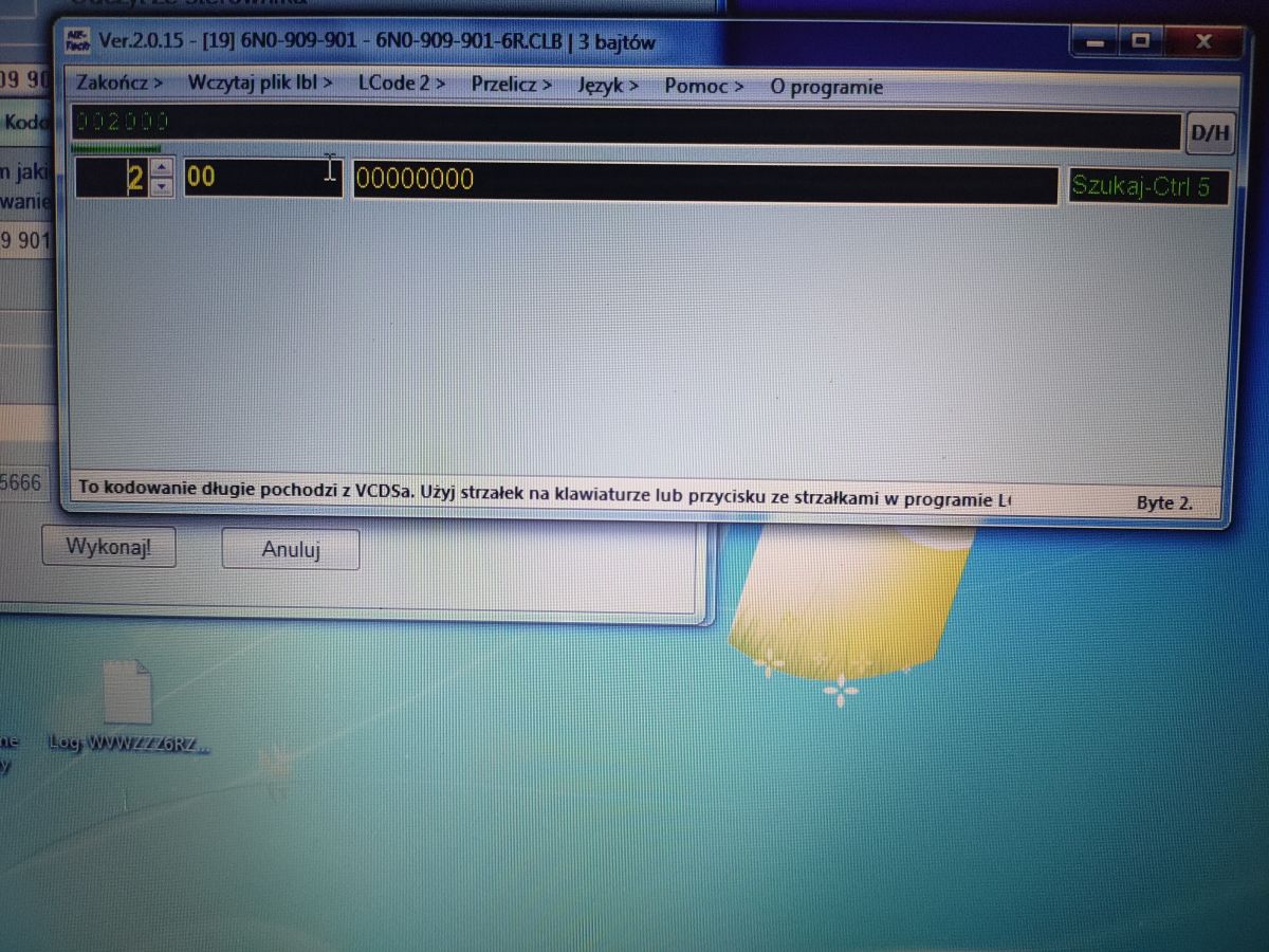

    Trochę posprawdzałem dzisiaj i gateway jest bardzo ubogi(nie można robić adaptacji). Nie wiem czy tak powinno być? Pojawił mi się jeden nowy błąd, którego dawniej nie miałem, ostatnio musiał wypaść, ale jest sporadyczny i wystąpił dwa razy. Brak komunikacji z klimatyzacją. Usunąłem ten błąd i już się nie pojawił. Ostatnio wymieniałem/naprawiałem kratkę wentylacji, bo w środku wypadł plastik i musiałem zdejmować cały środek razem z panelem klimatyzacji. Możliwe, że wtyczkę może za słabo przypiąłem albo coś. Chyba, że zareagował na odłączenie kabli od panelu i od razu wyświetlił błąd na wyłączonym silniku.
    VW Polo V 6R 1.4 TSI - Błąd 7158 Gateway J533, usterka silnika, rozładowujący się akumulator VW Polo V 6R 1.4 TSI - Błąd 7158 Gateway J533, usterka silnika, rozładowujący się akumulator VW Polo V 6R 1.4 TSI - Błąd 7158 Gateway J533, usterka silnika, rozładowujący się akumulator VW Polo V 6R 1.4 TSI - Błąd 7158 Gateway J533, usterka silnika, rozładowujący się akumulator VW Polo V 6R 1.4 TSI - Błąd 7158 Gateway J533, usterka silnika, rozładowujący się akumulator
    Ostatnie 3 zdjęcia są z zakładki kodowania CAN Gateway.

  • #9 20253454
    grala1
    Specjalista grupy V.A.G.
    Wejdź w listę połączeń w CAN Gateway a nie w kodowanie.
    Na liście odznacz RADIO 56 i tyle.

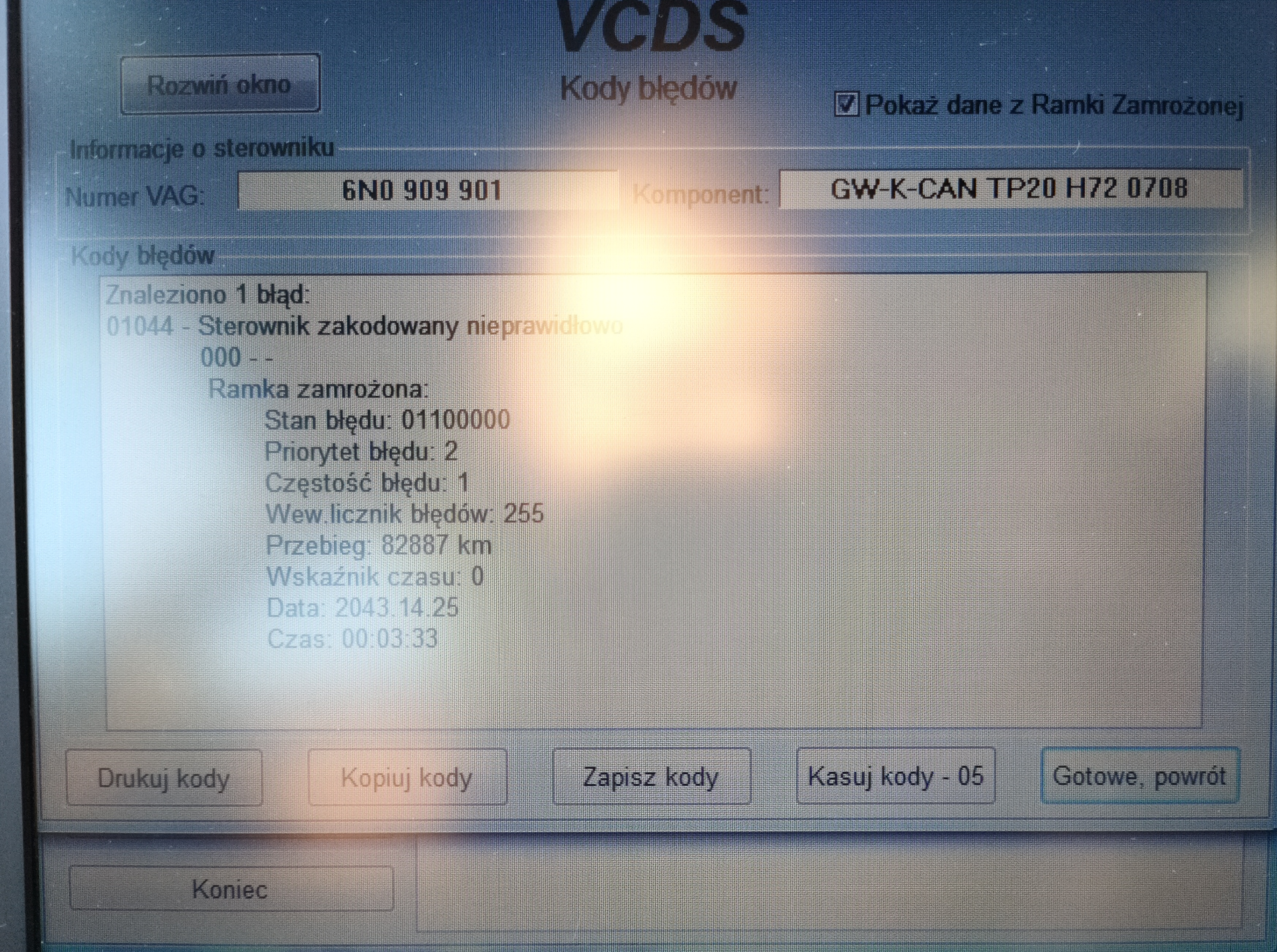

    Odhaczyłem radio w gateway. Teraz wyświetla w bloku radia, że sterownik zakodowany nieprawidłowo(01044).
    Jeśli chodzi o błąd z tematu(0010) to nie zniknął po wykodowaniu radia i świeci się w bloku silnikowym, gateway jak i wspomaganiu kier. Oprócz tego widzę, że nie mogę się dostać do wspomagania kierowniczego i radia, wyrzuca błąd brak komunikacji(przed wykodowaniem radia też nie idzie wejść). Nie wiem dlaczego nie mogę wejść do wspomagania? Do radia prawdopodobnie nie można wejść, bo nie widzi oryginalnego radia.
    Sprawdzałem też pobór prądu po wyciągnięciu bezpiecznika od radia i przez długi czas po zamknięciu auta utrzymywało się 0.21A, czyli jeszcze więcej niż wcześniej. Niestety przy ściąganiu klemy znowu mi się zresetował komputer, kabelek musiał lekko połączenie stracić przy klemie, więc to 0.21A z przymrużeniem oka(przez 10-15min nie spadło, potem zaczął piszczeć miernik i postanowiłem go odłączyć już).
    Patrzyłem jednak wcześniej zanim zerwało połączenie(przy otwartym aucie) to było z wyciągniętym bezpiecznikiem 0,09A(auto stało całą noc), czyli spadło jakieś 0,02A po wyciągnięciu bezpiecznika od radia, więc chyba to jednak nie radio.
    Jakieś dalsze pomysły jak pozbyć się błędu 0010 z silnika, wspomagania i gateway?

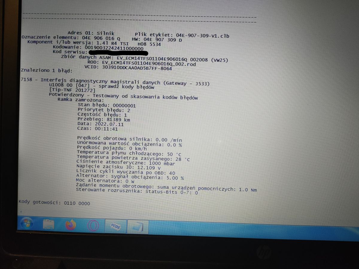

    Odświeżam temat, czy jest jakiś sposób aby zniknął błąd w kanale silnika. Błąd w kanale silnika informuje o błędzie w CAN Gateway, a w CAN Gateway został ten błąd od radia. Jest on nawet po wyrejestrowaniu radia. Czy jest jakiś sposób aby pozbyć się tego stałego błędu w kanale silnika? Robiłem ostatnio czyszczenie przepustnicy i niestety nie mogę zrobić adaptacji(komunikat "system NIE OK"). Domyślam się, że z powodu tego, że został ten błąd w kanale silnikowym. Proszę o pomoc kogoś zorientowanego w temacie.
    Czy odłączenie tego radia android pomoże? Czy nadal będzie błąd, że niepodłączone jest oryginale radio? A może jest jakiś inny sposób żeby nie wyświetlał się błąd w kanale silnika?
    Błąd w Gateway:
    Jak jest zarejestrowane radio w Gateway to jest wtedy błąd 01304 - radio (brak sygnału/komunikacji).
  • #13 20623293
    hexon6
    Błąd 7158 Gateway J533 przynależy do błędu radia i nie da się go pozbyć dopóki nie zamontuje się oryginalnego radia do samochodu. A duży pobór prądu jest z powodu innego bezpiecznika, odpowiedzialnego za moduł komfortu. Prawdopodobnie trzeba wymienić moduł komfortu albo inaczej podłączyć nowe radio, ponieważ moduł komfortu nie uśpi radia na androidzie z canbus. Na razie to zostawiłem, bo pobór na zamkniętym aucie jest tylko 2-3x większy niż powinien być(0,12-0,13A zamiast <0,05A). Będę przy okazji u jakiegoś elektromechanika to usunie się tą drobną usterkę.
