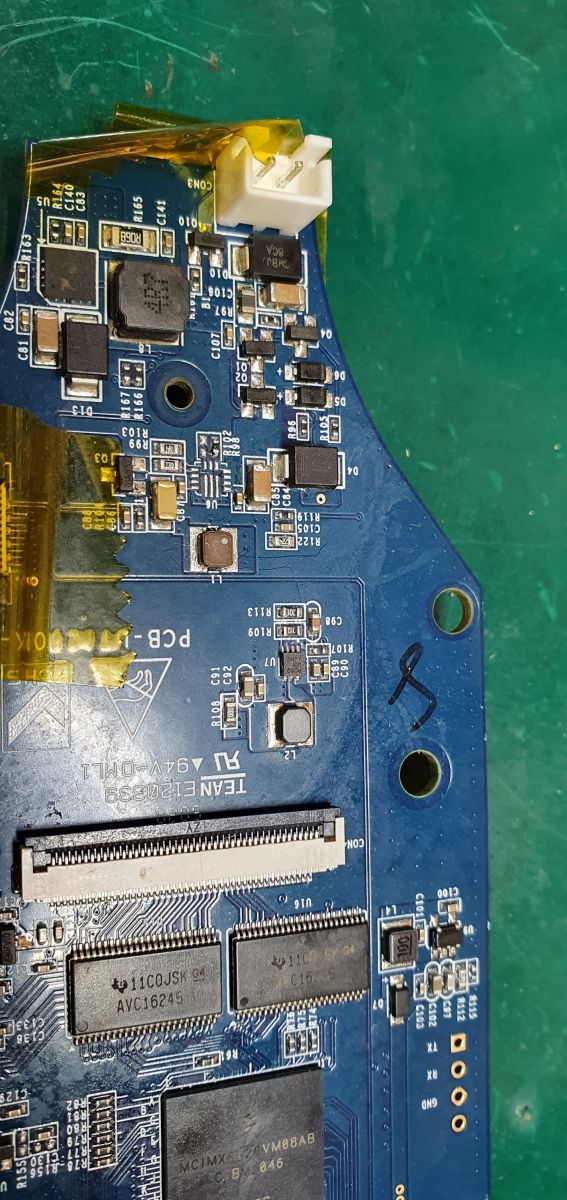

    Czyli jaki w końcu ma być: TPS65025p, TPS650250 czy TPS63025x (DS)? :-) Dodatkowo w jakiej obudowie?
  • #3 20256561
    Zima1978
    Przepraszam.
    VQFN 14-Pin
    RNC Package
    63025p to tylko oznaczenie układu, chyba że się mylę.
    Modelu akurat nie mam pewności. Stawiam na TPS630250 Adjustable.
    lub TPS630252 na 3.3v
    Układ ma zwarcie. Po wylutowaniu nie ma zwarcia.
    Teraz nie jestem w stanie sprawdzić jakie tam powinno być napięcie.
    Masa z cewką brak połączenia bez układu.
    Jakieś propozycję?

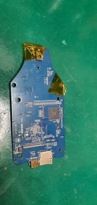

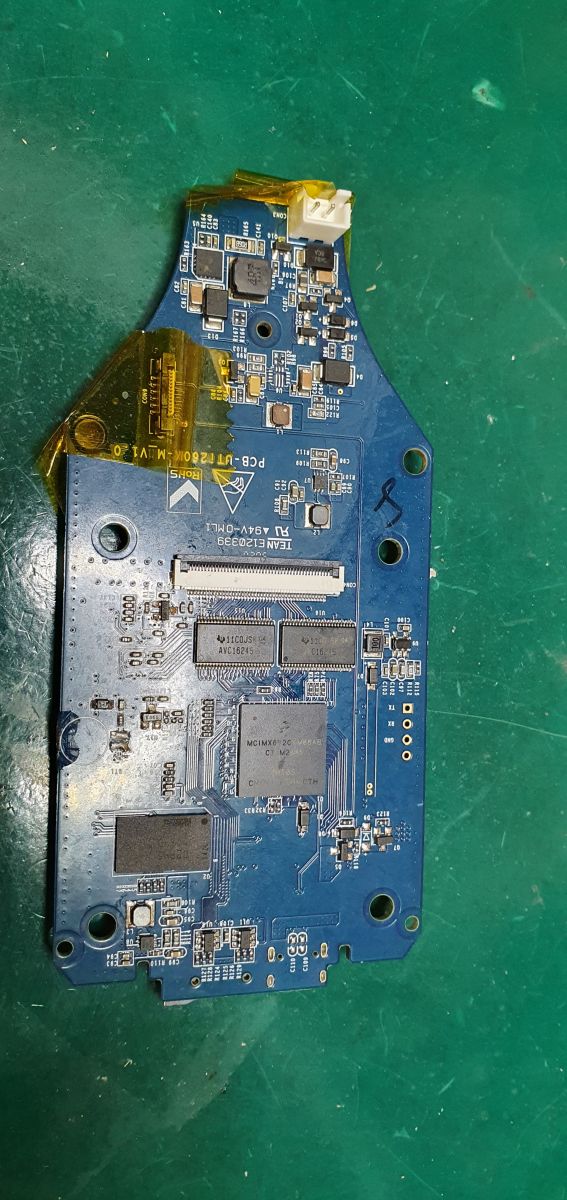

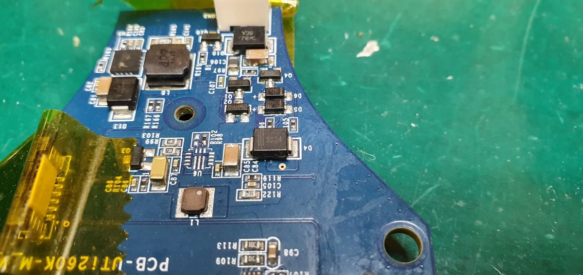

    #4 20257481
    Jaca
    Załącz dokładne zdjęcie układu i okolic. Po sposobie podłączenia pinu #11 będzie wiadomo, czy to wersja FIX, czy ADJ.
  • #5 20258691
    Zima1978
    TS/tps65025p/Buck-Boost Conver - poszukuję układu tps650250 1-2szt. TS/tps65025p/Buck-Boost Conver - poszukuję układu tps650250 1-2szt. TS/tps65025p/Buck-Boost Conver - poszukuję układu tps650250 1-2szt. TS/tps65025p/Buck-Boost Conver - poszukuję układu tps650250 1-2szt. wyśle jak ale dopiero w środę.
    #6 20272587
    Jaca
    Masz wersję ADJ. Napięcie wyjściowe ustawiają 2 rezystory (180k i 562k) na pinie #11.

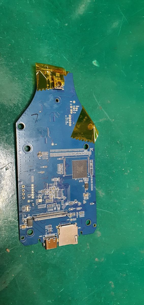

  • #7 20315871
    Zima1978
    Nawigacja naprawiona. Dzięki
  • #8 20315874
    Zima1978
    Wymiana układu pomogła
