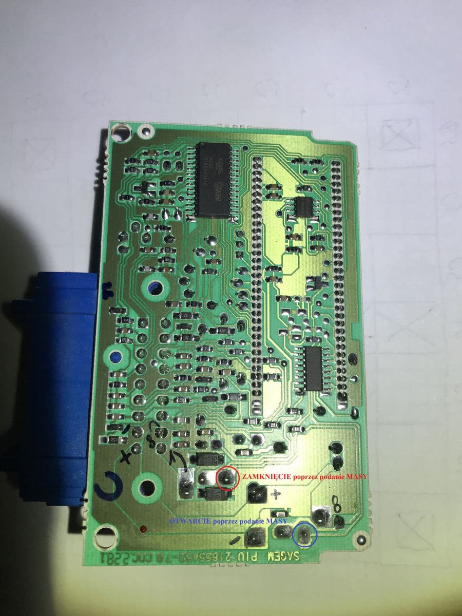

    w Renault Master II 2001r. przed liftingiem (pilot oryginalny z jednym przyciskiem) chciałbym podłączyć sterownik centralnego zamka Proxima SI tak aby jednym przyciskiem zamykał CZ a drugim otwierał.
    Problem polega na tym, że sterowanie zamkiem centralnym w przycisku, w podsufitce jest jednoprzewodowe (kolor pomarańczowy może bardziej brązowy) – każde podanie masy zmienia stan położenia siłowników centralnego zamka. Przewód ten idzie do sterownika Sagem (czarny z jedną niebieską wtyczką) nad nogami kierowcy.
    W związku z tym naciśnięcie jakiegokolwiek przycisku na pilocie Proximy powoduje każdorazowe zadziałanie CZ przez to nie da się zachować sekwencji górny przycisk pilota zamykanie, dolny otwieranie.
    Oczywiście można wykorzystać jeden przycisk i tylko nim obsługiwać CZ, chciałbym natomiast taką funkcję, że jak chce sprawdzić czy CZ jest zamknięty to wciskam przycisk zamknięcia samochód informuje, że jest zamknięty i nie zmienia stanu siłowników. W przeciwnym razie jak będę chciał sprawdzić czy jest zamknięty to jak będzie zamknięty najpierw się otworzy a potem będę musiał go zamknąć i to będzie moje potwierdzenie. Tym samym rezygnuję z komunikatu kierunkowskazami o bieżącym stanie CZ.

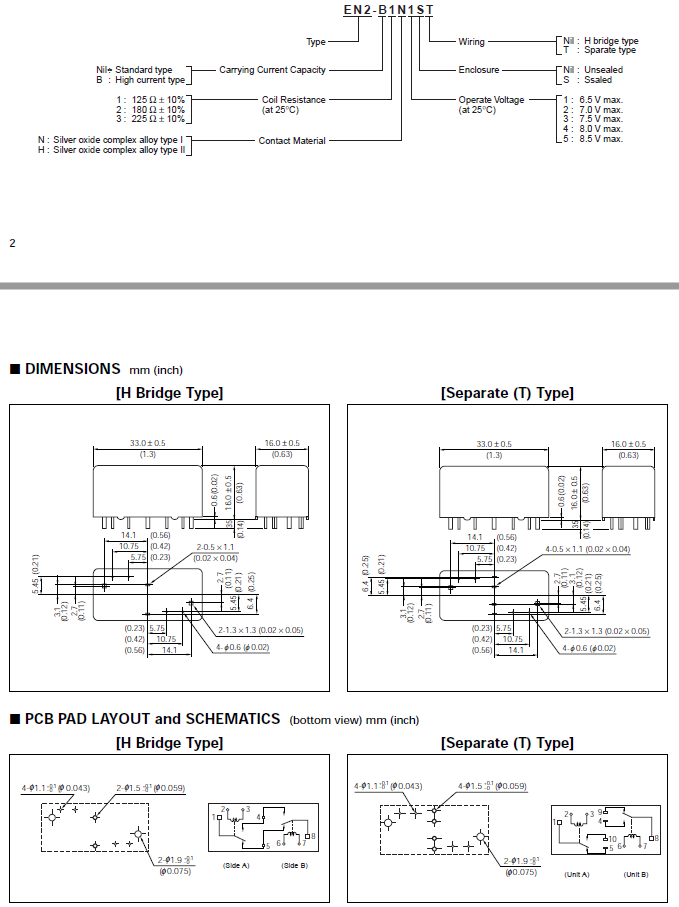

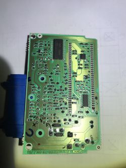

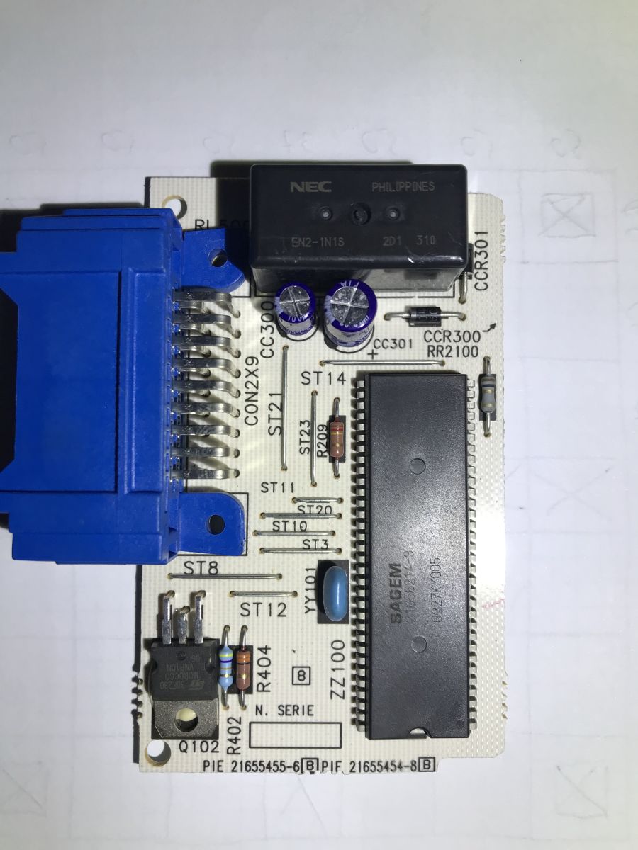

    A więc rozebrałem sterownik i jest tam podwójny przekaźnik NEC typ EN2-1N1S ale w konfiguracji pinów bridge (nie są to dwa niezależne przekaźniki) według karty katalogowej.
    Analizując piny płytki wydaje mi się, że CZ jest sterowany plusem zarówno zamykanie jak i otwieranie. W zależności od otwierania lub zamykania pin 1 lub 8 jest podciągany do pinu 4 (+12V). W normalnym stanie (brak wysterowania) piny 1 i 8 podciągnięte są do masy.
    W tej sytuacji zakładam, że trzeba rozciąć przewody z kostki idące do pinów 1 i 8 i podłączyć tak aby w czasie załączania otwierania lub zamykania rozwierać dany przewód i na jego część w instalację samochodu podać plus (odcinając w tym czasie przewód idący do sterownika).
    Proszę o odpowiedź czy dobrze myślę. Dziękuję.

    #4 20253224
    gemiel
    Poziom 25  
    Jeśli ten 16 nóżkowy scalak na ostatnim zdjęciu to ULN2003, wtedy zapewne cewki przekaźnikowe będą z jednej strony miały stały plus, a ULN2003 podaje masę na drugie końce cewek.
    Jeśli tak jest, steruj masą cewki tak samo jak to robi scalak. Ten przekaźnik to w zasadzie dwa, tylko w jednej obudowie.
  • #5 20254389
    Pioro33
    Poziom 19  
    Bardzo dziękuję. Jest dokładnie tak jak kolega napisał. Wysterowałem przekaźniki podając masy na zamknięcie i otwarcie dokładnie tak jak na zdjęciu.
