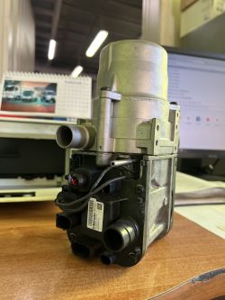

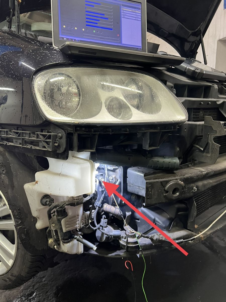

    Mieszo10 napisał:
    Kiedyś działało elegancko. Padło mi tamtej zimy. Gdzie znajdę tą wtyczkę zasilającą i sterownik?
    wtyczka zasilająca jest przy samym piecu, czyli pod zderzakiem pod prawą lampą. Wtyczkę wpina się do sterownika więc sterownik jest zintegrowany z całym piecem Webasto Passat B7 Variant 2.0 TDI 2013 - przepalający się bezpiecznik, błąd komunikacji sterownika
    tak wygląda piec themo top vevo.
    Tutaj zdjęcie z vw touran thermo top v (poglądowe gdzie mniej więcej jest webasto) a strzałka pokazuje wtyczkę
