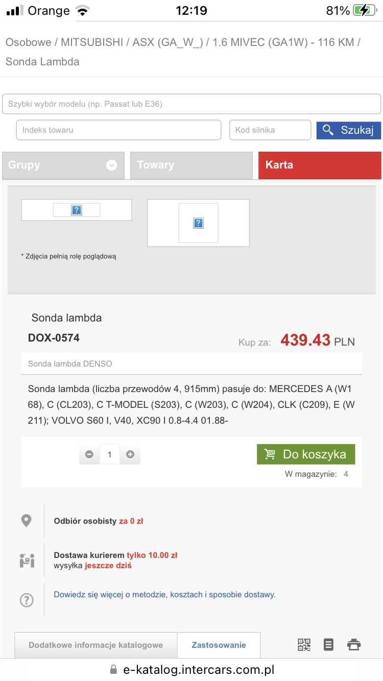

    Witam, ukradli mi z samochodu katalizator kolektorowy, i teraz moje pytanie brzmi co z sondą(ukradli katalizator razem z sondą). Czy pierwsza lepsza sonda z allegro do mitsubishi asx będzie współgrać z komputerem? Jak to wygląda? Jeśli ktoś ma jakieś rady jak rozwiązać mój problem to proszę o pomoc

    Najlepiej sprawdzić w jakimś katalogu (np w sklepie motoryzacyjnym wg nr vin) jaka sonda powinna tam być.Chodzi dokładnie o typ sondy bo jest ich kilka.
    Można też zasugerować się ilością przewodów i wg tego dopasować typ i kształt.

    Jest to 1.6 benzyna lpg
    Chodzi mi też o najtańsze rozwiązanie
  • #5 20254500
    wasiakkrystianyahoo
    Najtańsze rozwiązanie to zakup katalizatora z sondą z samochodu używanego niekoniecznie Asx byle pojemność się zgadzała i rok produkcji
