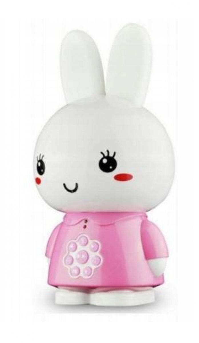

    Dzień dobry.
    Moja córka posiada taki oto odtwarzacz. Nazywa się króliczek Alilo. Urzywa go od 3 lat dosyć intensywnie. Ostatnio zauważyłem że coraz krócej trzyma akumulator. Czy mógłby mi ktoś powiedzieć co to za rodzaj akumulatora lub na jaki zamienić i gdzie go kupić. Bardzo dziękuję za wszystkie odpowiedzi. Wymiana akumulatorka. Zabawka odtwarzacz Króliczek Alilo Wymiana akumulatorka. Zabawka odtwarzacz Króliczek Alilo Wymiana akumulatorka. Zabawka odtwarzacz Króliczek Alilo Wymiana akumulatorka. Zabawka odtwarzacz Króliczek Alilo Wymiana akumulatorka. Zabawka odtwarzacz Króliczek Alilo

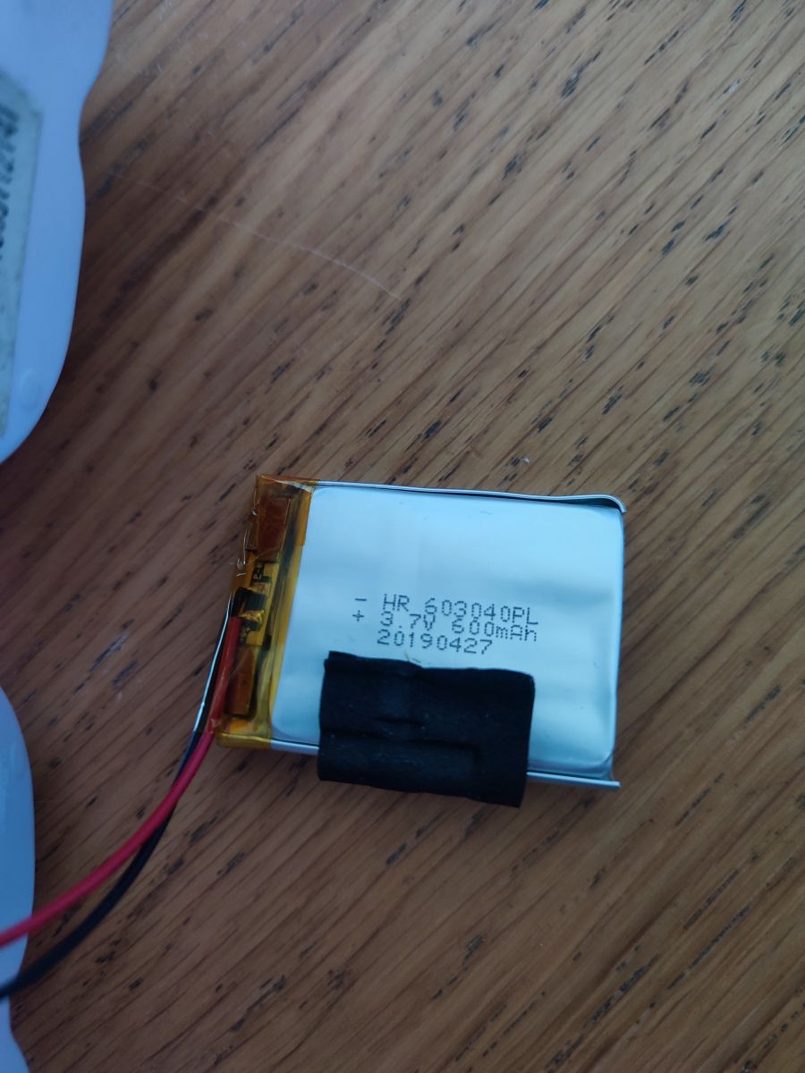

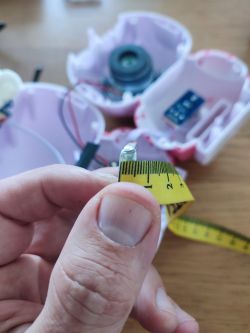

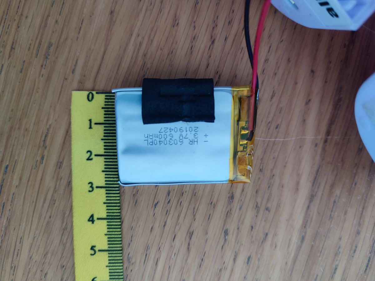

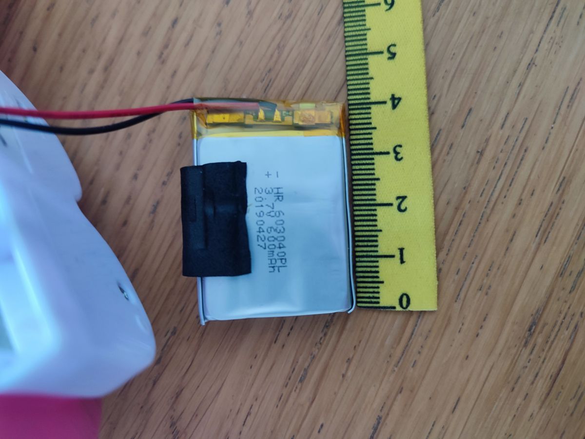

    Jest to akumulatorek Li-Poly o wymiarach jak zmierzyłeś lub jest na nim napisane pojemność 600mah. Możesz poszukać na allegro podobnego lub większego - będzie dłużej działał

    Bardzo dziękuję za pomoc. Akumulatorek kupiłem o większej pojemności. Wszystko działa.
