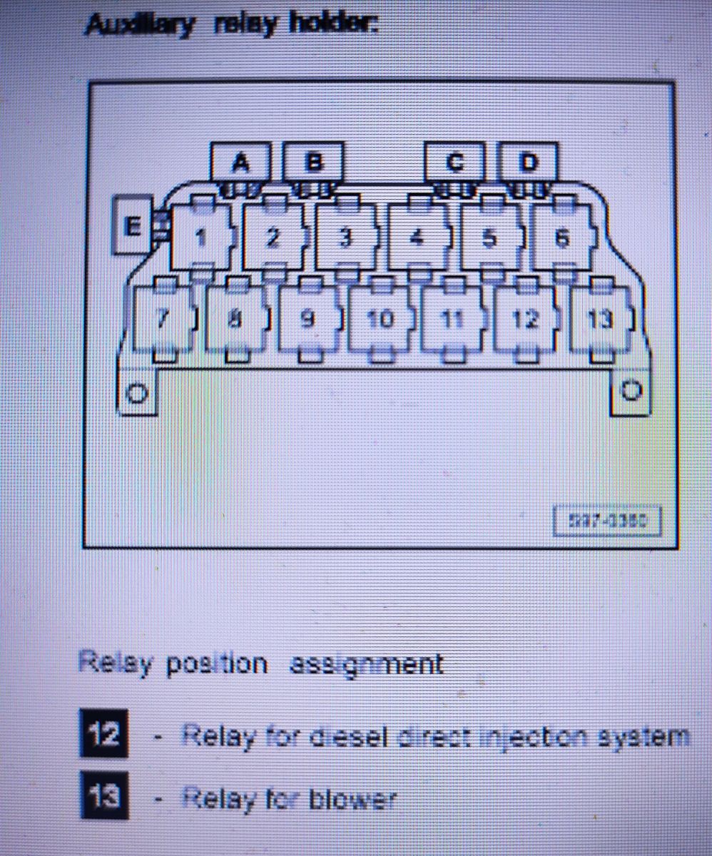

    Cześć ! W mojej octavii zawsze miga kontrolka immo i czasem ma taki kaprys ze nie chce odpalić, nie jestem lotny w tych tematach? jak szybko i skutecznie wyłączyć całkowicie immo ?
    Jest jakaś kość obd ? Czy wymienić całego kompa ?
  • #2 20254135
    spinacz
    Ale nie chce odpalić wcale czy odpala na dwie sekundy i gaśnie ?
  • #3 20254331
    Bambam2
    Poziom 4  
    Wogole nie odpala.
    Czasem jak załapie, to przed odpaleniem słychać charakterystyczne dla zapłonu cykniecie.
    Wiec nawet zanim odpale, to wiem kiedy odpali a kiedy nie ;)
  • #4 20254342
    spinacz
    No to główny przekaźnik 109 obstawiam na 99%.
  • #5 20254358
    UCY 7400
    Nie wygląda to na immo. Rocznik auta i kod silnika?
    Czy za każdym razem zapala się kontrolka świec żarowych po zapłonie? Jeżeli się tzn, że komp nie dostał zasilania.
  • #6 20254472
    Bambam2
    Poziom 4  
    Za każdym razem zapala się kontrolka.
    1999r 90km
    Dodam ze zawsze podczas jazdy mryga kontrolka „kluczyka”
    Czasem jest tak ze miesiącami problemu nie ma, a czasem nie chce odpalić, po chwili prób zapala…
    Ale dziś aż rozładowało aku przy próbach odpalenia
    1999r 90km
  • #8 20254581
    UCY 7400
    Kontrolka podczas jazdy mruga więc immo raczej wywalone lub słaby sygnał. Mimo wszystko sprawdził bym główny przekaźnik. Pozycja 12
