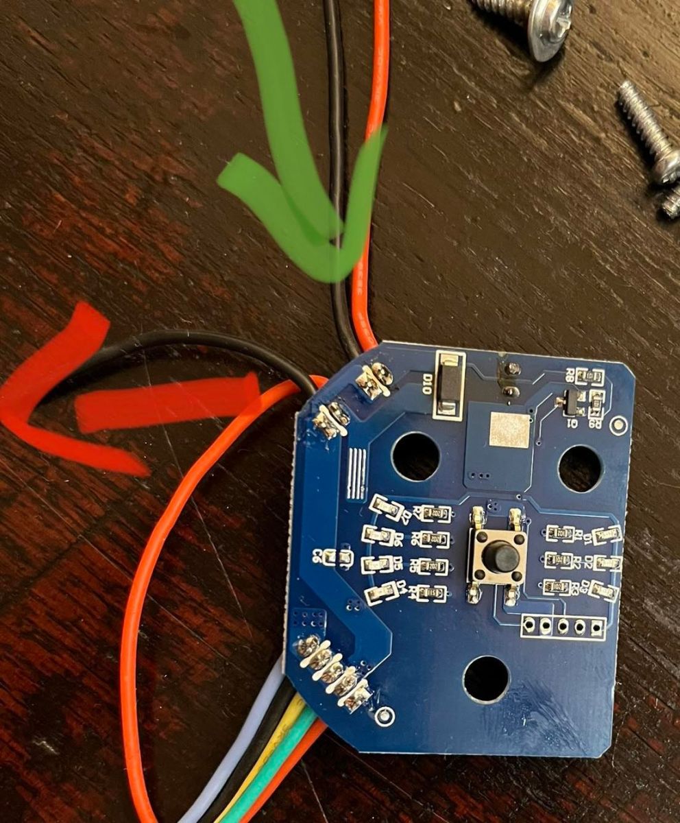

    Mam problem z masażerem NOVA HI5 a mianowicie umarł - nie ładuje i nie włącza się.
    Zamontowana w nim płytka pcb normalnie nie pozwala na jednoczesne ładowanie i pracę dlatego masażer powinien chodzić tylko z baterii.
    3 diody na płytce PCB pokazują 3 poziomy prędkości natomiast 4 diody pokazują poziom naładowania baterii.
    Tutaj wszystko umarło - mam zapasowy pakiet ogniw ale jak go podmieniam to masażer dalej jest martwy.
    NOVA HI5 Masażer - Nie ładuje i nie uruchamia się (diody nie świecą) NOVA HI5 Masażer - Nie ładuje i nie uruchamia się (diody nie świecą)

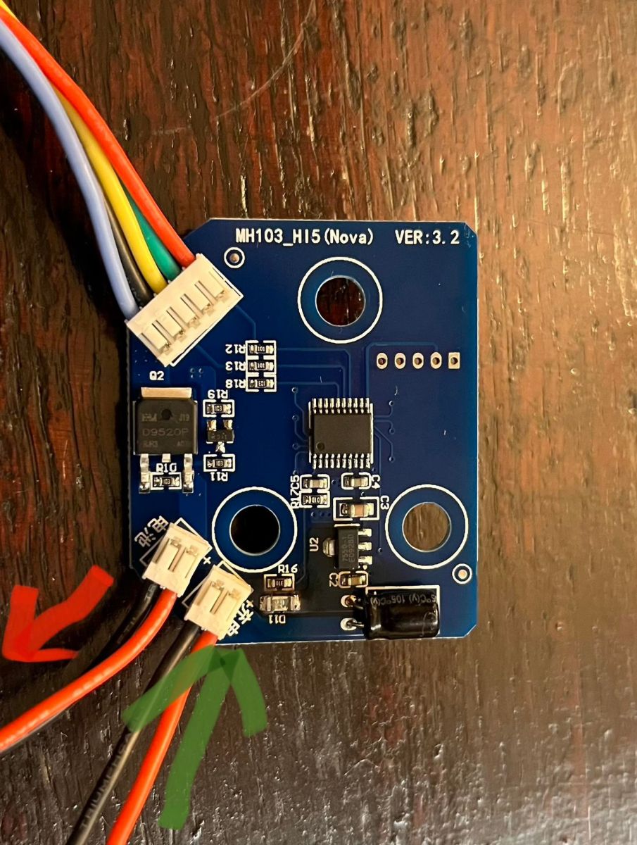

    Na zielono oznaczyłem wejście z zasilacza 26V 1A. Na czerwono podłączenie pakietu ogniw.
    Ogniwa pomimo podłączenia do płytki wraz z zasilaczem nie ładują się (0,005A max pobór).
    Płytka przy diodzie D11 i oporniku R16 wygląda na przypaloną. Z R16 udało mi się odczytać oznaczenie 01E natomiast nie wiem jaka powinna być dioda D11 - nie jestem w stanie odczytać.
    Proszę o identyfikację elementu jak również o porady co jeszcze można sprawdzić jako początkujący majsterkowicz :)
    Rezystor R16/01E według dokumentacji powinien mieć 1Mohm natomiast po zmierzeniu bez wylutowywania ma niewiele ponad 100kohm.
    Kondensator nie jest spuchnięty.
    Z góry dziękuję za pomoc.
    To już drugi egzemplarz z usmażoną PCB - pierwszy wymienili na gwarancji i znów się zepsuł a już jest po.

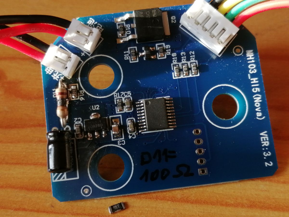

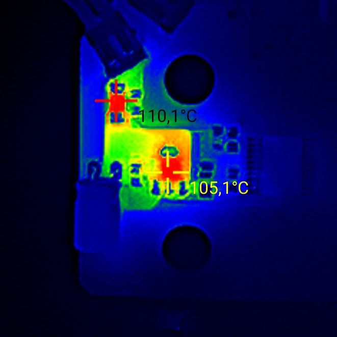

    D11 to wbrew opisowi na płytce - rezystor 100 Ω. Jest on szeregowo ze stabilizatorem 5 V - ogranicza grzanie się stabilizatora.
    W moim przypadku zwarcie ma driver silnika (silnik jest trójfazowy, bez szczotkowy) i mikrokontroler w jednym. Niestety driver nie jest opisany. Po podłączeniu (bez silnika) napięcia 5 V bezpośrednio na nogi zasilania drivera, ten wykazuje zwarcie 12 Ω i prąd 850 mA - wobec 100 mA max. dop. prądu stabilizatora 5 V.
    Kondensatory C3 i C4 w zasilaniu drivera są sprawne.
    Tu na obwodzie 5 V jest zwarcie. Driver steruje tranzystorami, które są na PCB w silniku.
    To jest ta kość w środku PCB.
    Wibrator do śmieci lub na dawcę.

    Termowizyjne zdjęcie mikrokontrolera z zaznaczeniem temperatur 110,1°C i 105,1°C.
    U mnie ta sama usterka z tą różnicą, że zwarcie tego mikrokontrolera było na poziomie 1.2Ω.
    Mam drugi sprawny masażer i jak znajdę trochę czasu wolnego to spróbuję zobaczyć jak działa sterownie i rozpisać pinout.
    Może uda się wspólnymi siłami dopasować odpowiedni układ, choć podejrzewam że to raczej jakiś custom.

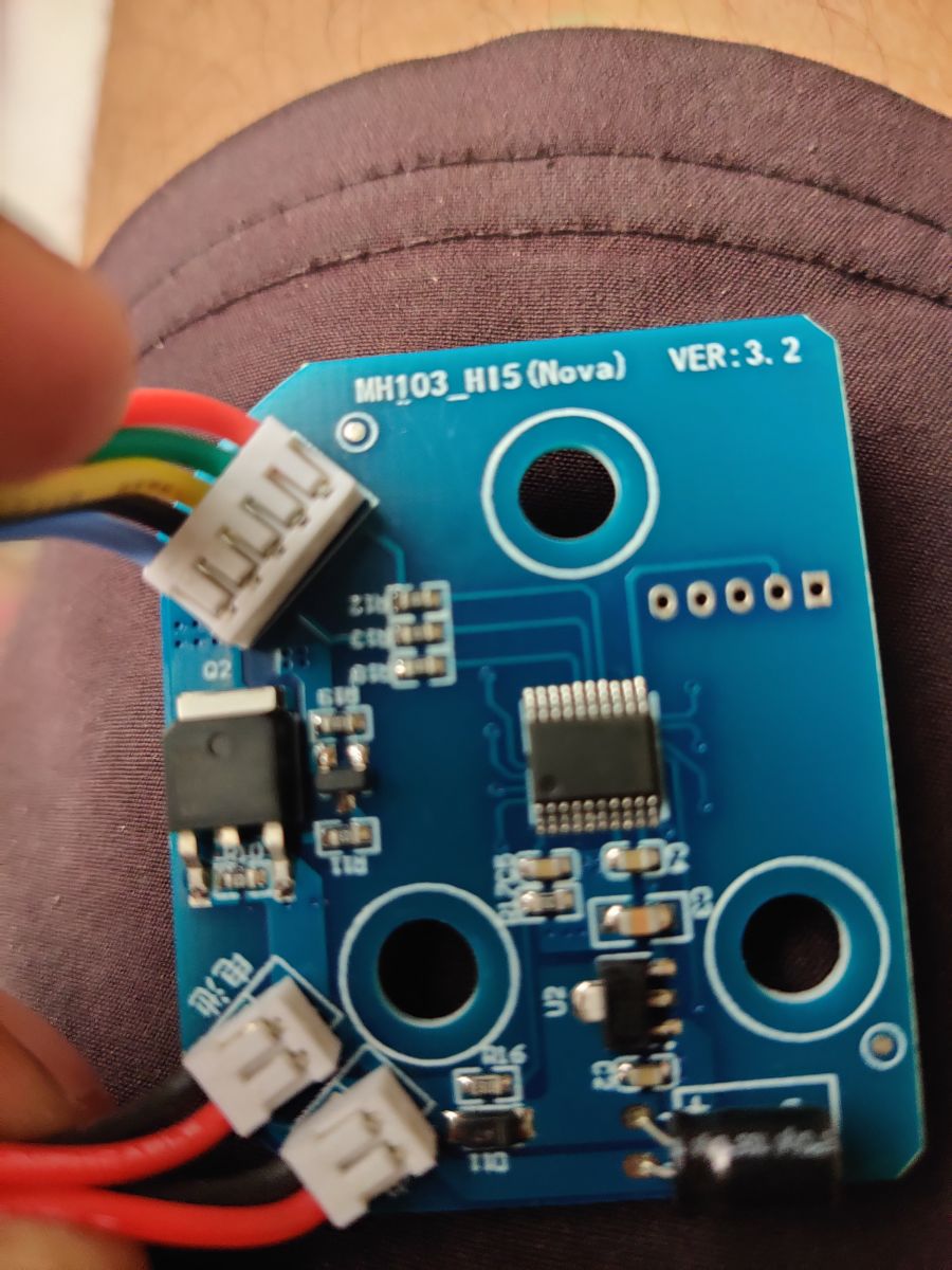

    7550-1 to stabilizator 5V. Problem polega na tym, że jest bardzo gorąco, maszyna nie działa. Gdzie mogę kupić nowy obwód PCB?
  • #9 21095978
    rozwell69
    @hansrajbhamu31 Stabilizator 7550-1 się grzeje najprawdopodobniej przez zwarcie głównego mikrokontrolera - tak jak u nas wszystkich.

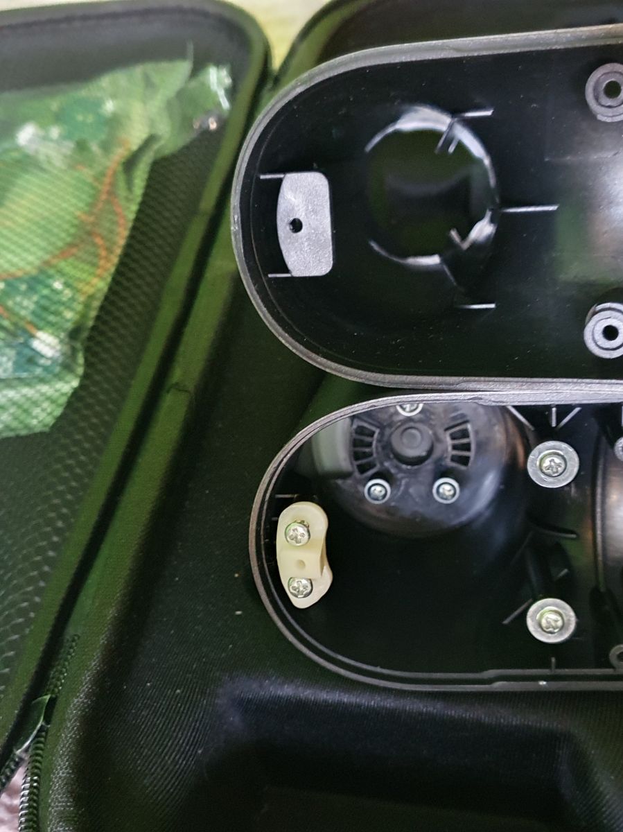

    Ja mam pytanie, jak to rozebrałeś? Odkręciłem 4 śruby od spodu, ale nie chcę wyjść, a nie chcę nic uszkodzić. Z góry dziękuję za pomoc. NOVA HI5 Masażer - Nie ładuje i nie uruchamia się (diody nie świecą)
  • #12 21235351
    rozwell69

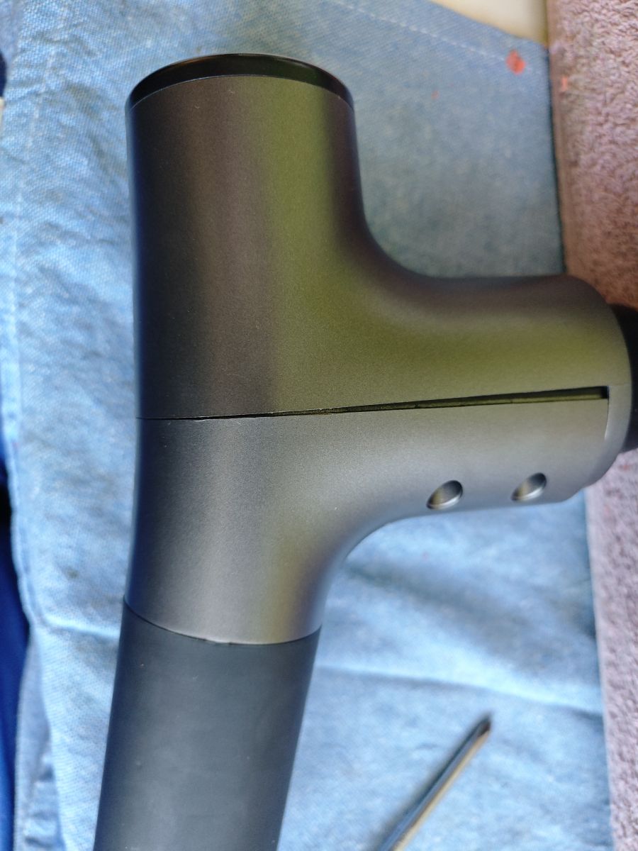

    Podwijasz gumę u podstawy uchwytu i odkręcasz 2 wkręty:
    Zbliżenie na czarny uchwyt z wyjętą gumą i widocznymi wkrętami.
    Następnie wyjmujesz baterie i w głębi będzie 1 wkręt trzymający obie części razem:
    Obudowa urządzenia z widocznymi wkrętami wewnątrz.
