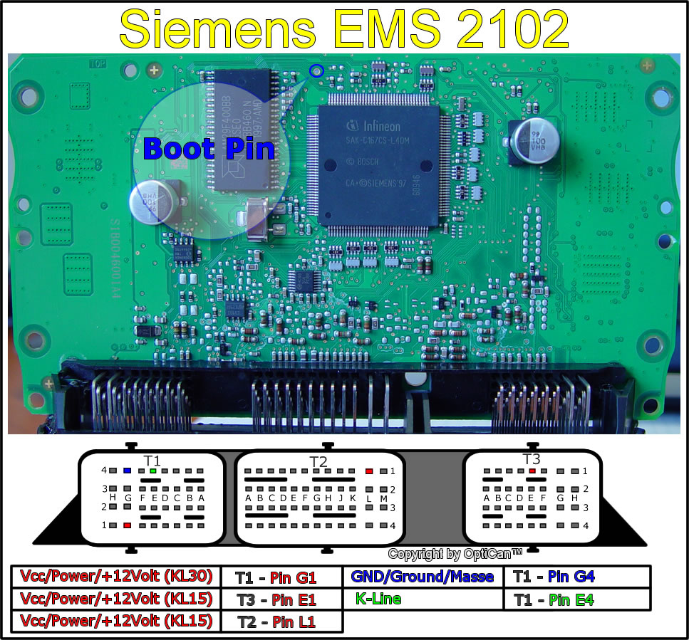

    Witam, posiadam Forda Fieste mk7, który mi się nie uruchamia. Podłączyłem komputer - nie ma żadnego połączenia. Poszukuje pinoutu do sterownika S180047002F 8V21-12A650-SF. Posiada go może ktoś ? Sprawdzałem również bezpieczniki, które wydają się być w porządku.
    Za wiązkę się jeszcze nie brałem. Pozdrawiam
